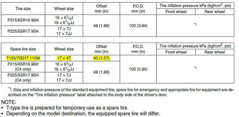

Извинявам се, че пиша тук, но искам да питам за Форестъра кой е подходящият размер патерица за 17" сериини джанти с гуми 225/55/17?
Гледах в международния форум я дават 155/70/17, но в калкулатора на http://www.avtogumi.bg/oscommerce/ излиза в червено като несъвместима - с 30мм по-малък диаметър? Такава ли е наистина и кой евентуално е по-големият размер, който да търся, решил съм да метна в багажника една за Страх лозе пази! :pardon:

Точно този е размера. Аз съм с такава резервна, за щастие все още неизползвана. :)

Предполагам, че "ключа от палатката" е в налягането. Патерицата я дават да се напомпа на точно 420 kPa (4,2 bar, 60 PSI), което е почти двойно на стандартната гума, съответно "слягането" под тежестта на колата е различно, пък и патерицата е описано да се монтира на задната ос. Явно тежестта на купето и налягането на резервната гума е добре сметнато. :pardon:
