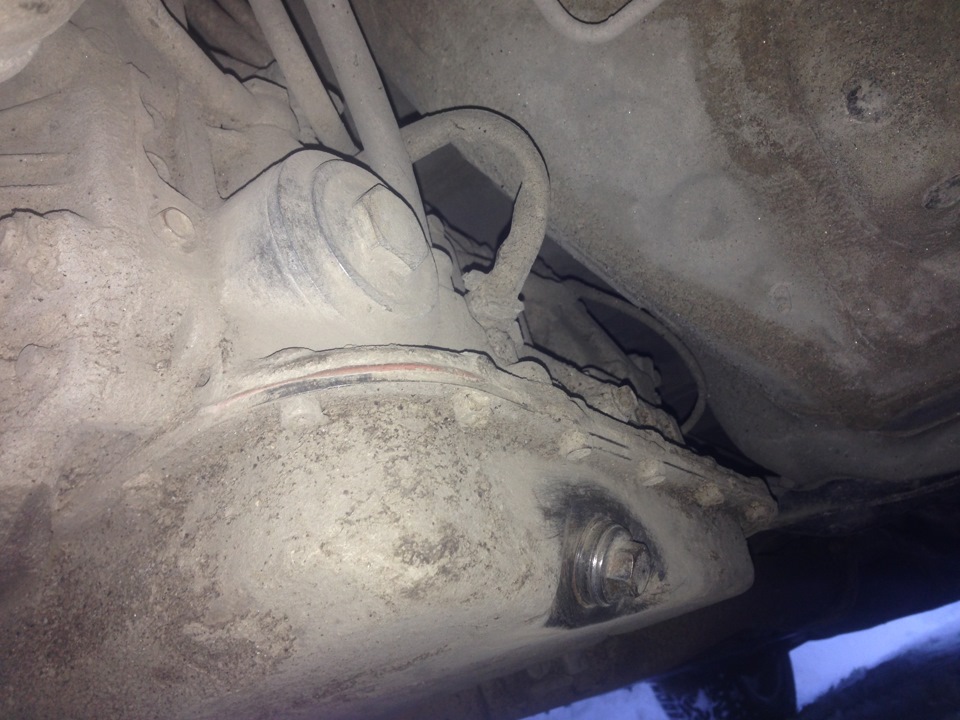

Ще трябва да поработиш доста повече за да ме захапеш на тази тема, явно. Фуджи Хеви Индъстрис махат този филтър при последващото производство на 4ЕАТ. И ми е много интересно защо този филтър е чист, а картера е леща при 4EAT? И знаеш ли какво слагат инженерите от Фуджи Хеви Индъстрис? Тапа с о-ринг :D Гениално инженерно решение. Понеже вече са поръчали много кутии и защото са разбрали (по ТПИ-тата им и по бюлетините го разбрах.. сами са си го написали там :) ), че не върши НИКАКВА работа, са го сменили с инженерна ТАПА. Сигурно, защото филтъра е страхотен и върши чудеса. За това слагат после тапа..
Vmaxkydemiefiltyra.jpg [ 181.66 KiB | Прегледано 961 пъти ]
Та компетенцията на Фуджи Хеви Индъстрис не я коментирам изобщо. Дори се чудя дали да не си намеря и аз една ТАПА, че да съм модерен като слеващите 4EAT.
Филтъра е сложен за да се види до гаранция какво ще мине ПРЕЗ клапанното тяло и да предотвратят бъдещи проблеми при проблеми с новите клапанни тела, но се оказва, че магнита върши много по-добра работа и почти нищо не стига до филтъра. Да не кажа нищо. Та за това после го махат като ненужен. Японска му работа. Дали ще го смениш или не - файда никаква. Аз лично бих изхарчил тези не-малко пари за почистване на съществената част, където се хваща най-много фини частици и това е сваляне и чистене на магнита на картера заедно с целия картер.
Не си мисли, че се заяждам в друго освен в името на снимката :D Просто защитавам тезата си.

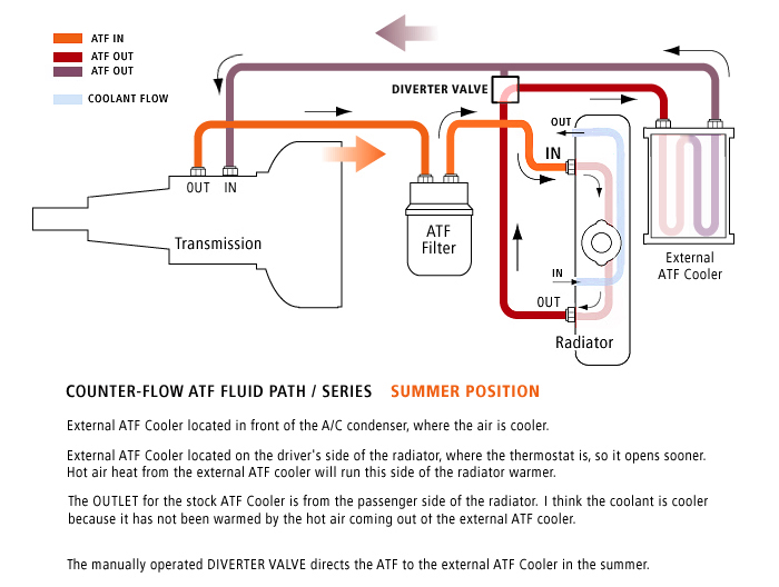

Пътят на маслото от кутията към охладителя (отоплителя) минава само и единствено през филтъра.
Ти беше публикувал точно такава диаграма с инструкция, допълнителният охладител да се монтира след стоковия охладител последователно и да се постави трипътен кран за изолиране на допълнителния охладител.
LEXUS GX 460, V8, 4.6, 2014
LEXUS LBX 2026
Чет Юли 27, 2017 4:54 pm
Постове: 948
Автомобил: Lexus LS 460, 2007
Рейтинг: 354
Ето я диаграмата:
atfcooler.jpg [ 150.27 KiB | Прегледано 792 пъти ]

Само с корекция, че допълнителният охладител е последователно.
И при Н6 охладителят (отоплител) е външен, а не във водния радиатор.
