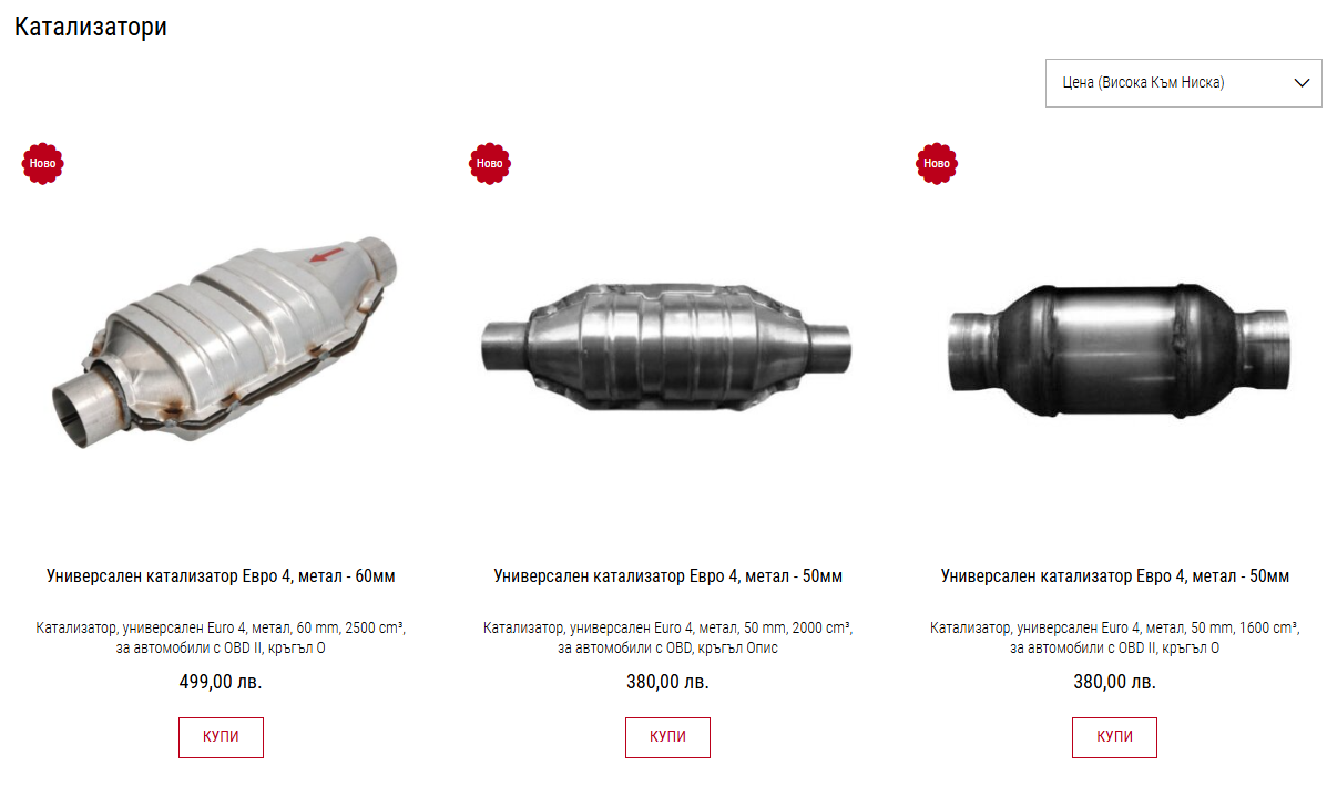

Гледам в ЕмКомплект (там ми е най-лесно), че ги има - дали са същите - Марка JMJ пише
Screenshot_2.png [ 228.47 KiB | Прегледано 6390 пъти ]
Пет Яну 10, 2025 5:38 pm
Постове: 4394
Марката да, ама как да уцелиш правилния модел вече не знам :)
Питай и за мойта, ако ходиш?

Избраха ми го по VIN,като пасна без никакви допълнителни интервенции.Гарнитури, болтове,пружинки на болтовете,всичко имаше в комплекта.Катализаторите са два,като първия е точно като третия,който е постнал Божо.Назад на този който сложих има още един плосък.Има си и отворите за сондите.
