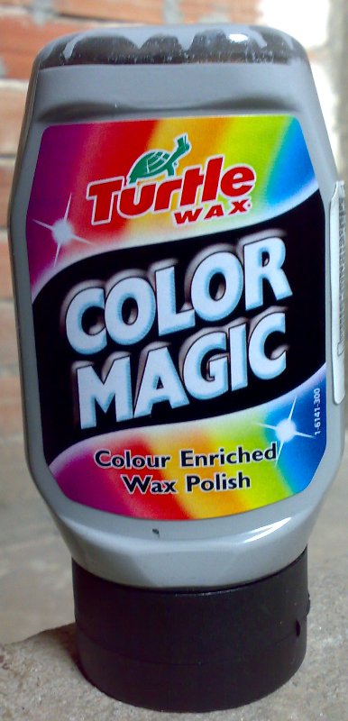

Погледнете ако обичате какво си взех от Метро за десетина лева.
21052010451.jpg [ 64.78 KiB | Прегледано 1040 пъти ]
Та на него пише wax polish,a превода на опаковката е полираща паста.Какво да го правя това сега - ако е вакса да го слагам,ама пак ако е абразивно и ми повреди лака на боята :smt022 :smt013 ](*,) не ми се мисли.Та ако пък някой от вас го е ползвал и сподели впечатления - е,по-добър вариант няма :D Мисля да взема малко да разтъркам на пръста си и сигурно ще усетя ако има абразиви :-k Поздрави!

Firestarter написа:
Колега това е вакса кремообразна с полиращ ефект(би трябвало да нанася един мазен слой върху лака(парафин), без абразивни частици), ама за всеки случай я пробвай на калник отвътре или в багажник. Като я нанесеш и полираш трябва да се вижда разлика гланца. Може да пробваш и с капки вода( трябва да се стекат по полираното почти без следа)
