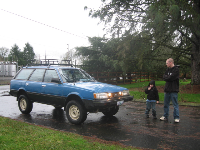

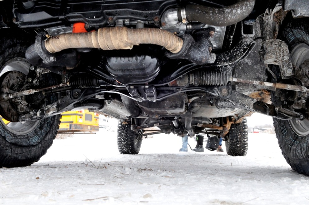

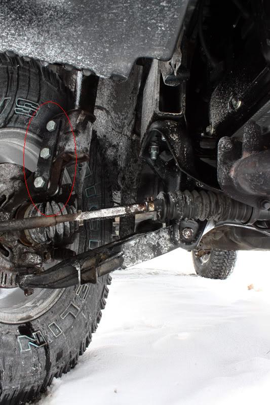

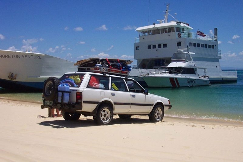

Такова Субару не издържа много на силно пресечен терен чупят се диференциалите както сподели и другият колега,но при внимателно каране колкото да отидеш на лов и да си свършиш работа става.Джиповете са с по яки диференциали но подскочил в въздуха джип при падане на земята докато гумите се въртят на пълни обороти ударът в диференциала е убийствен и не издържат на много такива.На снимката не се вижда как е окачването и дали са удължавани полуоските,някой виждал ли е такова Субару на живо?
За полуоските не знам, но китовете по принцип включват едни планки за сваляне на двигателя и дифа по-надолу за да се запази по-приличен ъгъл при каретата.
Виждал съм такова повдигнато субару (е не чак до такива висини), но отдолу беше доста добре защитено с едни дебели ламарини , но нямах възможност да го снимам.
Официално се включвам към групата аудимразци . Много им е прехвалено куатрото и малко лежат на славата на първото ауди куатро от група Б, което биеше поради причината че е било единственото 4х4 после Пежо и Ланчия му скъсват г.за ама както и да е. Мога много да плюя против немското автомобилостроене . А в Б-я феновете са му много и за тфа гледам да си трая (аз не губя губят те)
Copy of weird_subaru_legacy_3.jpg [ 219.5 KiB | Прегледано 2263 пъти ]
Copy of weird_subaru_legacy_2.jpg [ 209.84 KiB | Прегледано 2263 пъти ]

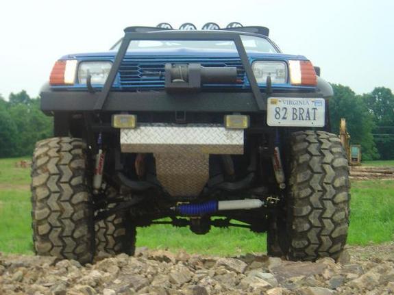

Коментар на файл: субару Brat, което за жалост не се среща в наще ширини
4610190022_large.jpg [ 36.68 KiB | Прегледано 2263 пъти ]

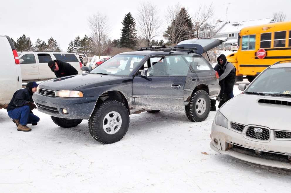

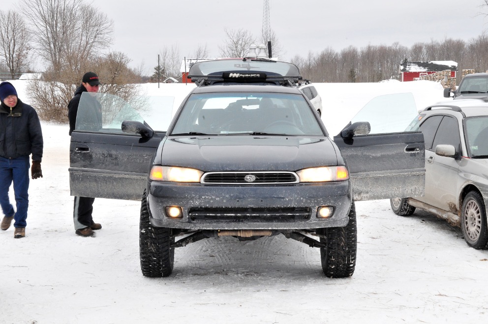

Copy of weird_subaru_legacy.jpg [ 208.38 KiB | Прегледано 2180 пъти ]

Някои не знае ли какъв кит използват тези , и от къде може да се купи . Сигурно се предлага при тях по Америка комплект за повдигане заедно с други дифове и всичко ? #-o

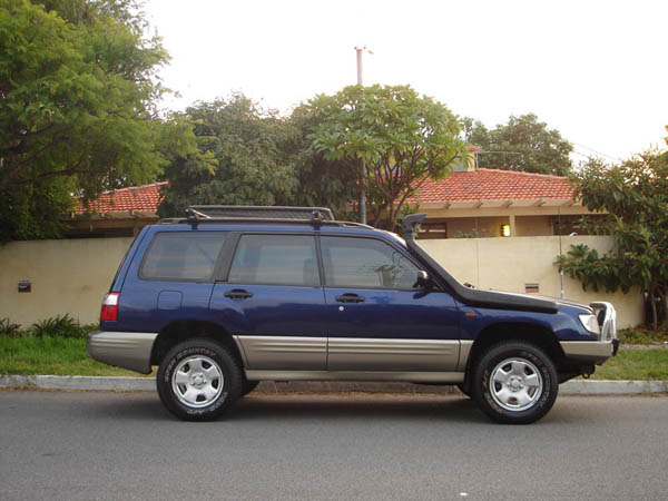

За да са надеждни такива Субита и да издържат на "напъните" на по-големите гуми се правят не малко промени.Задължително смяна на предавателните числа.По бавни дифове за да компенсират спада на динамиката от големите гуми,подсилени полуоски иначе "счуп" става доста бързо.Планка за смъкване на дифовете с 50% от лифта.Примерно ако е повтигнато 6см,дифа се смъква с 3см.Иначе градуса на вътрешното каре става голям и при пълен завой на ляво или дясно на кантар се чупят.Списъкът с одобрения е дълъг :) ...слага се и допълнителна перка за охлаждане с принудително вкл/изкл понеже двигателя вече е с едни други натоварвания и вероятноста за прегряване е голяма.....по желание пълен блокаж на преден и/или заден диф.Въздушните на австалийската фирма АРБ са класика в офроуда......мога да пиша до сутринта по темата "ЛИФТ" и неговите неблагоприятни последствия ако не се направи правилно :)
П.П.Изчетох цялата тема за повдигането на колегата със сервиза в кв. "Левски" .Цяло чудо е,че още никой не е строшил вътрешни карета.Всъщност няма как да се строшай по асфалта и лек черен път.Но при не много сериозно разкършване с пълни обороти на волана е неминуемо.

Ако е въпросът за трошене и стандартния ПАТРУЛ може да се строши по-бързо от подготвена ВИТАРКА - въпросът е, че тук никой не си вдига колата за да прави състезателен офроуд, а за да иде спокойно до язовира например и да се върне.
И най-важното - за да не поддържа втора кола.
Въпрос на прагматизъм - за какво ми е свръх издръжливо и проходимо чудовище-подготвен джип, което ще ми разглоби вътрешностите докато стигна до мястото където да го използвам?
И никакви карета не се трошат - аз съм си вдигнал колата с 5 см. и всичко си е наред.
