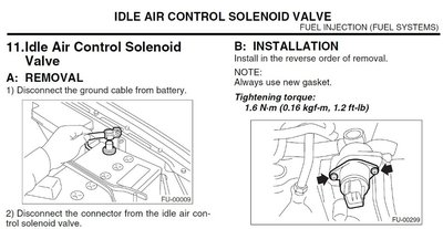

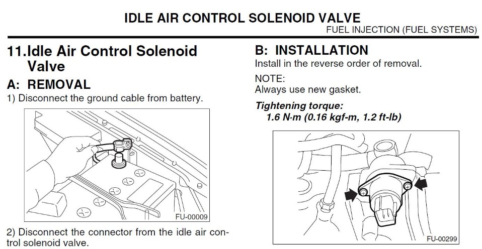

В инструкция за ремонт на Subaru е записано друго, вижте приложена снимка, но всеки сам си преценя.
IDLE.jpg [ 118.52 KiB | Прегледано 810 пъти ]

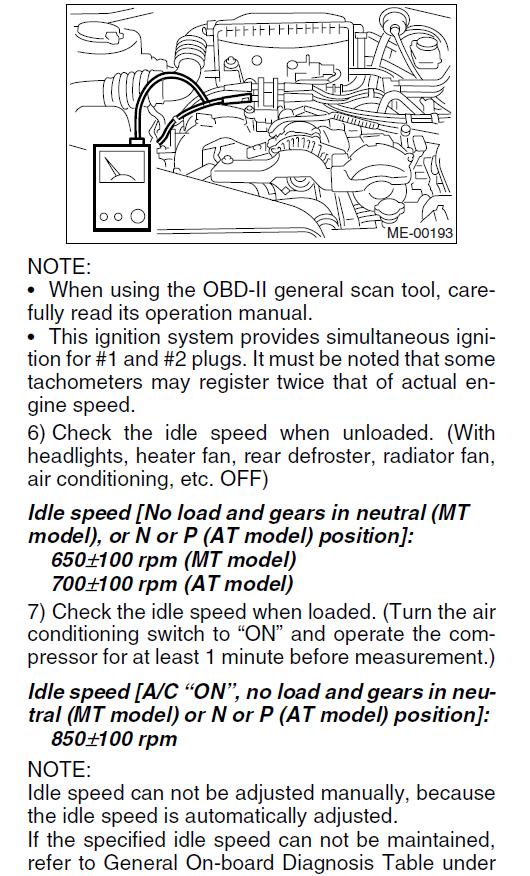

Ей тука си го чел, и аз го намерих :D
снимка
Idle_speed.JPG [ 122.36 KiB | Прегледано 690 пъти ]

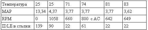

Изпращам кръстосани данни за работата на стъпковото моторче спрямо MAP / температура / обороти с AC и без на място от студен старт до пълно загряване 83 грауса за време 4-5 минути.
Скоро ще ги запиша и в движение - там вече ще си покаже от какво е.
С една дума - не вярвайте много на аналоговоте показатели на таблото.
date.JPG [ 16.99 KiB | Прегледано 637 пъти ]

Доста ценна табличка, от която следва че всичко е наред.Кое не ти харесва и защо да не вярваме на аналоговите показатели?
Поведението на стъпковия мотор е адекватно, но за друг автомобил стойностите може да се очаква да са аналогични, но не и същите, защото компа определя стъпките , така че да се получат определени обороти.Няма съответствие стъпка<>оборот - това зависи от натоварването(консумацията) на празен ход.
