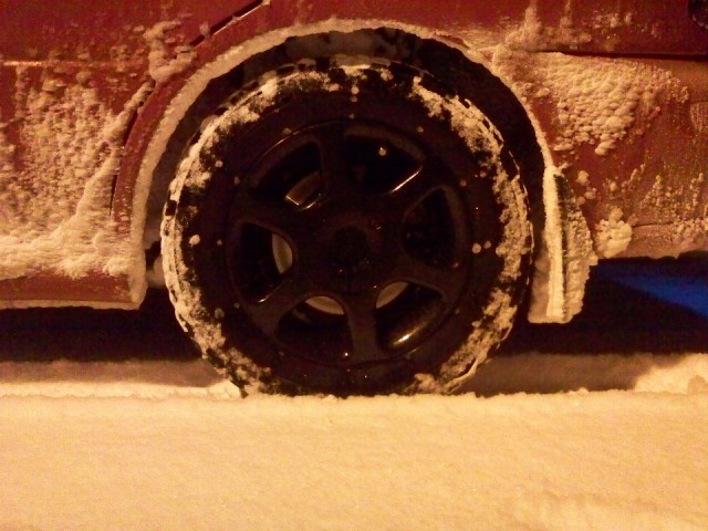

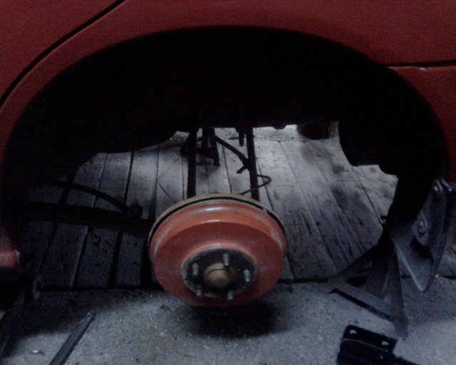

Нямам ABS, карал съм с 4 различни комплекта гуми, карах с барабани отзад стари (после нови) сега ги смених с дискове от Legacy 2.2, накладки от "някакви" през TRW Lucas и simer до комплект японци JFBK, спирачна течност на MOTUL .....иии никога, никога не съм имал проблеми, а пък аз съм мръсен душманин. Не ми харесваше само барабана как си променя цвета, чак посинява при спирания от 170-180 и тресе неприятно в педала. Затова и ги сменявах първите де, станаха на елипси от зорене и бият като HILTI
PS. Само искам да ви кажа, че до преди да пуснат GT-R и онова ново Галардо — Impreza WRX STI Spec.C Type RA-R бе автомобила с най-силни серийни спирачки в един много интересен тест за спиране в завой от 110 км/ч
PPS. Има видео от Best MOTORing с теста, но ще го кача по-късно.....
Ето тази е....
Коментар на файл: преди
IMG0265555.jpg [ 64.51 KiB | Прегледано 836 пъти ]
Коментар на файл: след
kdk_1857555.jpg [ 83.92 KiB | Прегледано 836 пъти ]
