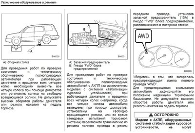

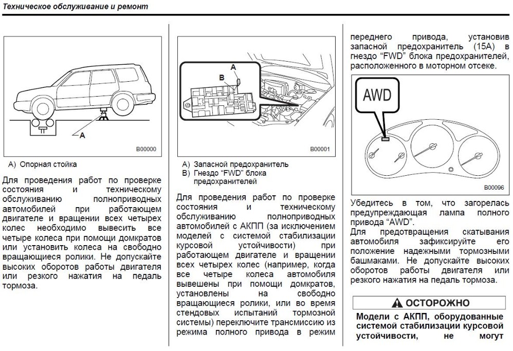

Автомобил: Forester 2.0
Рейтинг: 133
Двигателист написа:
Ще ти представлява ли проблем да ми снимаш страницата от ръководството за експлоатация (Owner's manual) на твоята импреса, където е обяснено относно ограниченията при преминаване на спирачни валове?
Благодаря!
Това достатъчно ли е?
Owner's manual за Фори 2005
p2.JPG [ 39.76 KiB | Прегледано 484 пъти ]
Forester05MY.JPG [ 224.95 KiB | Прегледано 484 пъти ]

Yco написа:
Точно това щях да търся днес (снощи много късно), защото си спомням, че беше го поствал в една друга тема :smt023 :smt023 :smt023

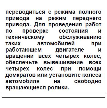

Постове: 159
Рейтинг: 114
:) Благодаря!
Странното е, че пред мен са двете оригинални ръководства за експлоатация, на Фори 2004 и 2005 и там няма такава страница. :) Дадени са само ограниченията при репатриране. Вчера търсих в мануала на Импреза 2008, и там нищо...
Опитвам да кача файловете да ги видите, но ми дава ограничение 2 Мб. Има ли друг начин да ги пусна във форума?

Двигателист написа:
:) Благодаря!
На Аутбек 2004 пък го има.
