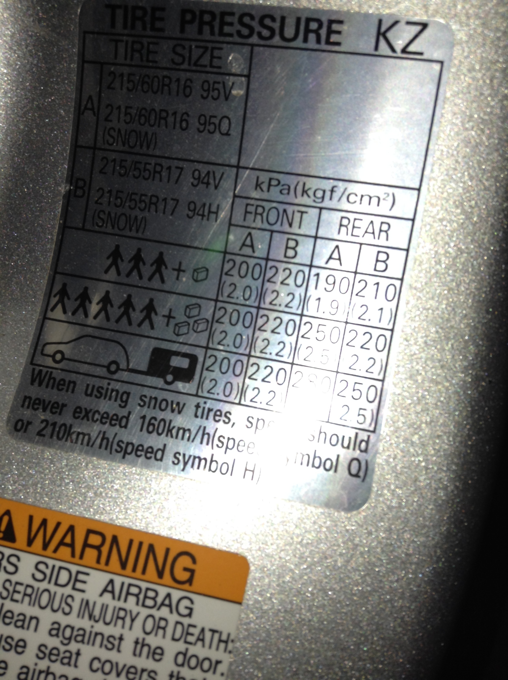

Добре, а защо 16-ки, заради цената ли?
Сега виждам, че на колата пише, че с тях повече от 160 км./ч. не е препоръчително.
Коментар на файл: Размери

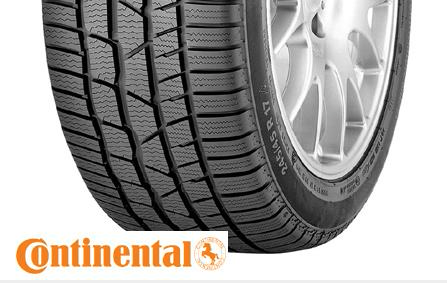

За тази шарка ли на Continental пишете? Тя я намирам само в 16-кия размер, който наистина е доста популярен.
Коментар на файл: 225/55/16

Joro написа:
Пише, че с индекс Q не трябва да се вдигат повече от 160км, а индекс Н е до 210. Ако пък си вземеш с индекс Т може до 190, това го дават като препоръчително.
