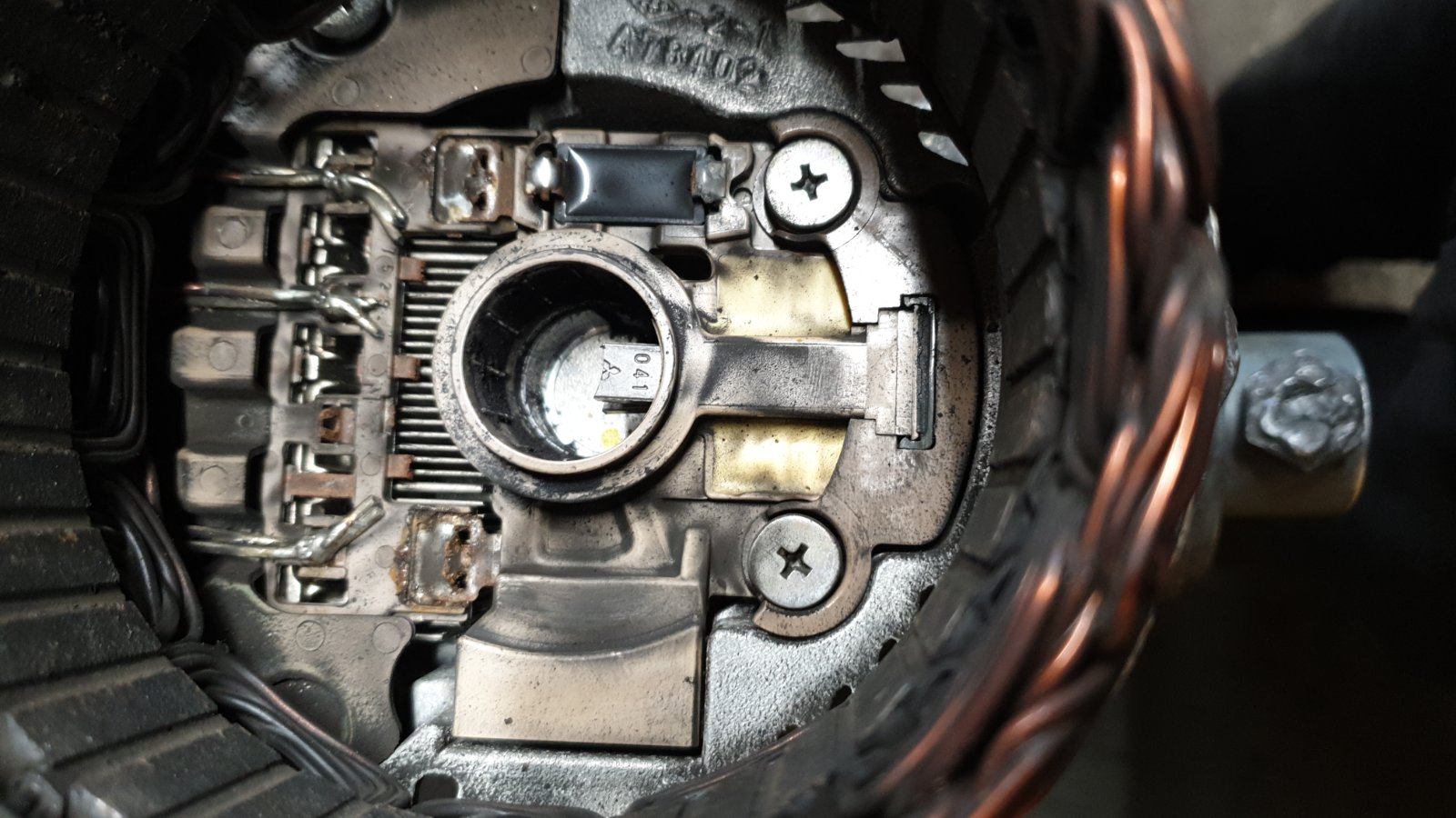

Етои развитието:
купих си динамо на старо за 80 лв.,смениха му лагерите и четките/по съвет на колегата valqk/.Стигнахме до споразумение със сервиза повече цена за труд да не ми вземат,платих си само лагерите и четките-40 лв. и ето новите стоиности:
студен мотор без консуматори-14.4 V
топъл мотор на празен ход без консуматори-14.1 v
топъл мотор на празен ход с консуматори/фарове,подгрев,климатик/-14.05 v
Но стои отворен въпроса към всички които не са купували динамо на старо,а са им сменяли реле регулатора какво точно са им слагали афтърмаркет за да имат нормални стоиности на зареждане,защото едва ли някои си е купувал оригинално в предвид цената му.

Радвам се, че се оказах прав (можеше и да съм в грешка, все пак) и че всичко е наред!
От тази тема - май никой с афтърмаркет не е ОК след това.
Приятел си смени регулатора с оригинален (според мен щеше да мине само с четки) и няма проблеми, нооо и цената не е хубава.
Пет Юни 26, 2020 11:16 am
Постове: 790
Автомобил: VA STI
Рейтинг: 563
Ор'гиналното реле-регулатор (производство на Митсубиши) мисля, че е около 190-200лв, но не мога да му намеря нещо номера...
Всички останали "заместители" просто не успяват да докарат волтажа до номиналния за този алтернатор.
Btw ако се остави без управление алтернатора, дори китайците вадят едни твърди 14.4-14.5, но постоянно.

Преди да сменят лагерите на това което купих на старо,ги накарах да направят една снимка на оригиналното реле регулатор,вижда се номер.
IMG-ee24235d504723ade53cfaa71f5e8cd5-V.jpg [ 227.75 KiB | Прегледано 774 пъти ]
Нед Юни 28, 2020 8:57 pm

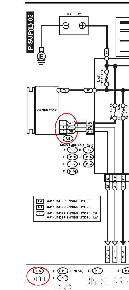

Колеги, някой има ли схемичката от менюъла за алтернатор с 3те пина - смарт - кой е за лампа и кой за напрежение за заренжда и кой за данни ме интересува (да си призная ме мързи да ровя по менюъли и се надявам някой да знае къде е точно и да направи една снимка).
Ще слагам такъв на моя дарак (110А от 2.5) - без комп комуникация - да зарежда на макс, че моят е заминал, а ми трябва и повече ток, заради разни големи коснумаори.
Съб Ное 14, 2020 9:17 pm
Постове: 2508
Рейтинг: 721
Понеже не мога да си редактирам поста.
Моята букса е така: Бял-червен, Черен-Червен, Черенн-жълт.
Намерих един скрийншот. Явно ще трябва да прозвъня лампата и после ще си поиграя с управляващия. В статията по-горе твърдят, че като се върже към маса (от еку-то) пуска пълен заряд.
На друго място открих, че BW е лампата - но ше я видим.
Предполагам, че с просто тримерче ще мога да регулирам заряда... отделно видях, че на по-модерните коли, които имат на минус клемата капаче има шунт. Компа мери реално тока, който се харчи от батерията и на база на това преценява колко да зарежда... може да измислим нещо по въпроса, само да намеря такава клема, че най-лесно :giggle: )
2004 Subaru Alternator wiring.jpg [ 55.13 KiB | Прегледано 619 пъти ]
Съб Ное 14, 2020 11:03 pm
Постове: 2508
Рейтинг: 721
И така - Бяло-Червената е постоянния + от акумулатора.
Черно-Червена - лампа.
Черно-жълта - комп връзка. Като се върже към маса, спира да зарежда. Предполагам, ако вържа тример към маса, ще мога да регулирам колко зарежда.
В момента кове на 14.40 и няма никакво значение дали има пуснати фарове и т.н.
