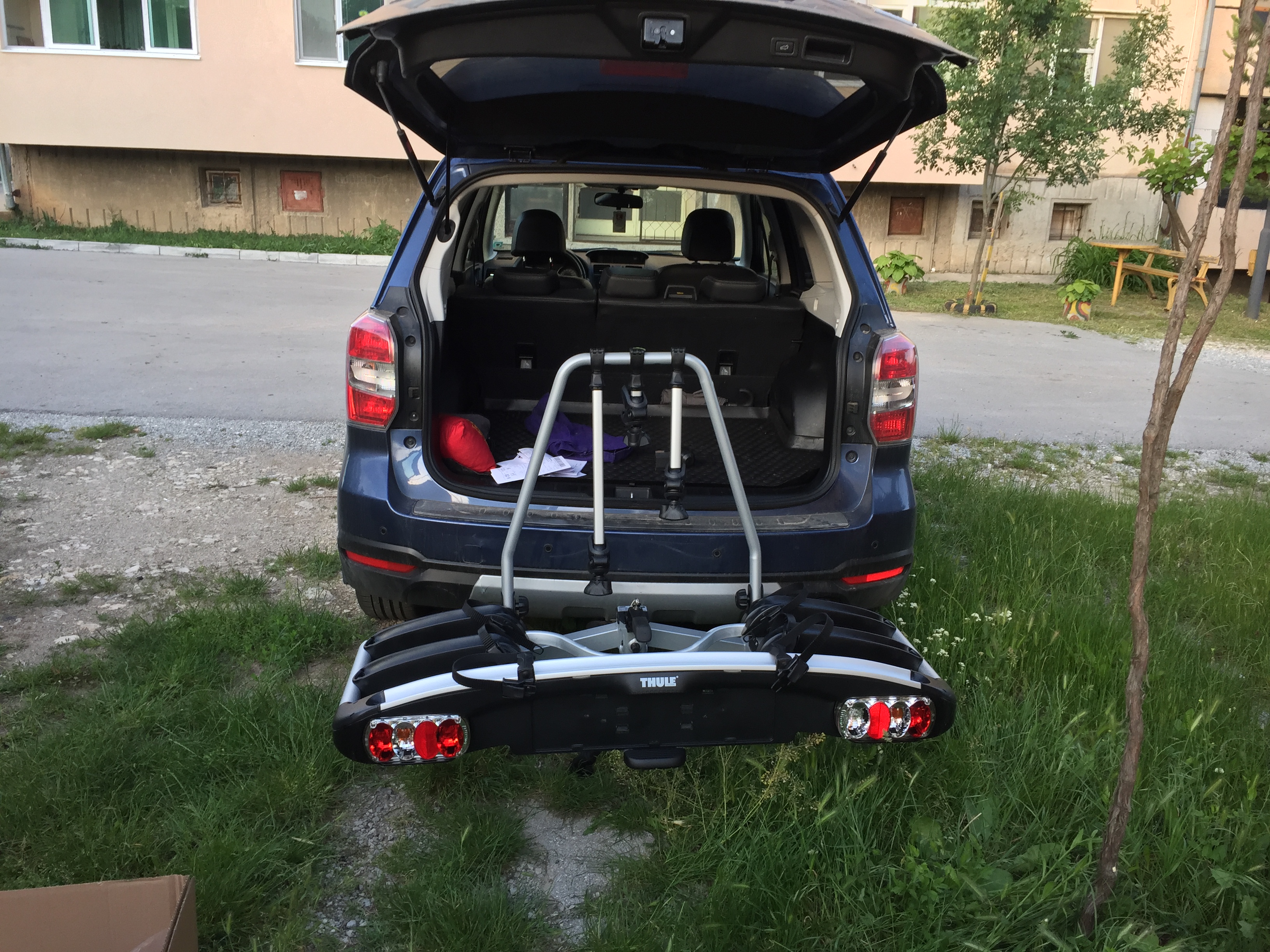

Да повдигна темата малко. От скоро съм с този багажник.
Сега е се боря с институциите за 3ти номер(процедурата е тромава и малко тъпа), а през това време карам без номер.
Багажника е thule euroclassic g6 929, монтира се сравнително лесно, малко трябва сила да се вдигне, около 20кг. е. Но е по-лесно отколкото багажниците с коланите.
Цената е около 1000лв. Багажника на колата може да се ползва без проблем, багажника за колелата се накланя и 5тата врата се отавря.
Има си собствени светлини.
