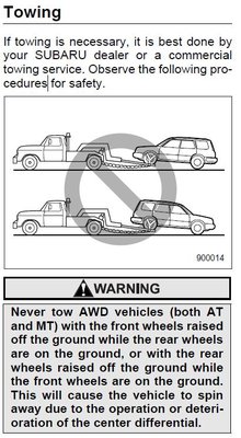

Дъвчем я ама има защо, както е писал колегата bad_dog по-рано в тази тема. "С какво въртенето на единия мост на валци е по-различно от тегленето с колесар?"
И в ръководството е записано, че води до прецакване на централния диференциал.
Towing.JPG [ 73.24 KiB | Прегледано 1138 пъти ]

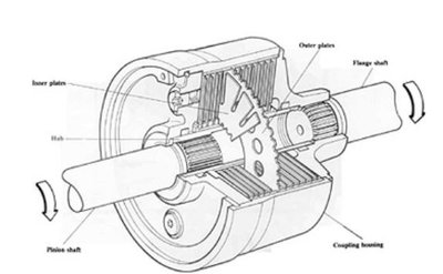

Явно има доста разработки на Subaru Symmetrical All-Wheel с различни трансмисии, както следват:
Continuous (5- and 6-speed man. trans.),
Active (4-speed auto. trans.),
VTD (5-speed auto trans.)
DCCD (6-speed manual trans.) последната я притежава само Impreza WRX® STI® след 2009 г.
Спрял съм се на модела - Forester SG оборудван с 5-степенна механична скоростна кутия, който разполага със виско-съединител в заключен централен диференциал, вграден в предавателната кутия. Мощноста на двигателя се разделя на 50% отпред и 50% отзад. Изоставането или приплъзването на колелата в предната част се пренасочва мощността към задната колела, както и изоставане в задната част мощността се предава към предната част, което гарантира, че колелата с най-доброто сцепление получават повече мощност. Виско сединителя се активира, когато колелата започнат да преплъзват. Механизма на работа на виско-съединителя се състои от два комплекта плочи запечатани в кутия пълна с вискозна течност от рода на силиконите. При нормални условия на работа, и двете групи плочи с вискозна течност се върти с еднаква скорост, но ако единия изходящ вал започва да се движи по-бързо от другите (както би станало, ако един комплект гуми започва да губи сцепление), този комплект плочи започва да се върти по-бързо и това генерира топлина, която кара течността да се сгъсти, за засилване на сцеплението между всеки две плочи. Течността се опитва да се справи чрез триене с по-бързите плочи дори до втвърдяване при 110 градуса C . При нормални условия баланса на въртящия момент към двата изхода ефективно "заключва" двата вала да се движат с еднаква скорост 50:50.
Можете да си направите извода, какво ще се случи ако се прекали с времето на задържане на спирачното усилие върху валовете.
Качвате си предните колела на валовете и започват да ги въртят, предната камера на виско-съединителя вдига температура и започва да се втвърдява и се опитва да предаде целия предавателен момент на задните колела. Въпроса е за колко време става това действие? - Предполагам, че е секунди, при загряло виско, както е описано по-горе 2-3 км пробег в ръководството посочено от колегата plaskom
P.S. "Въпроса е за колко време става това действие?" Сега прочетох, че става за части от секундата или за 1/4 оборот.
Viscous.JPG [ 23.82 KiB | Прегледано 1162 пъти ]
