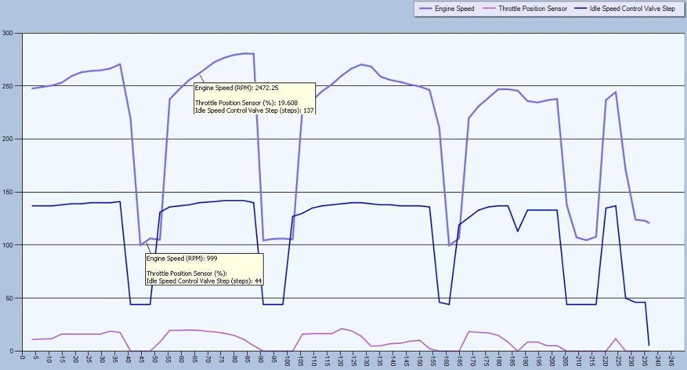

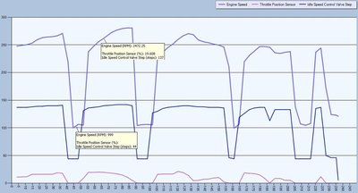

Та, да докараме темата до края, щом сам я започнал.
Направих пет пускания по инерция ( приложен граф) и установих следното:
1. Всички параметри са ОК
2. Прехвърлянето на данни от компа, както и обратен сигнал към сензорите сатва със закъснение от 2 до 4 секунди ( извод - бавен процесор), за което стъпковото моторче ( Idle) продължава да работи и сваля бавно стъпките.
3. Когато се отпусне газта, компа дава сигнал на стъпковото моторче, то започва да сваля, но се губят от 4 до 6 секунди за обратно прехвърляне на данните, оборотомера е на 2000 об., но за кратко и данните не могат да се отчетат на графа, както е видно от снимката. Като се има предвид, че това ускоряване не винаги се случва, предполагам, че някой път захапва данните в средата и изчаква нов цикъл на пренос.
4. При отнемане на газта (TPS) без освобождаване от скорост - вижте пада между 185 s. и 190 s - Idle пада леко, но не затваря както е при стъпка 44 - извода е, че при движение на скорост с отпуснат педал на газта, Idle е отворено и гори повече гориво.
Ами това е в общи линии.

Бих се радвал да е така. Предполагам, че има връзка между клапана ( Idle) и подаването на гориво към дюзите чрез компа, на предната страница съм публикувал една табличка на място без отваряне на дросела свалена е с OBD-то. Естествено при намаляване на въздуха оборотите падат при едно и също количество гориво, но какво става при развален отворен клапан, би трябвало да гори същото количество гориво, колкото и при затворен. :wink:

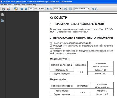

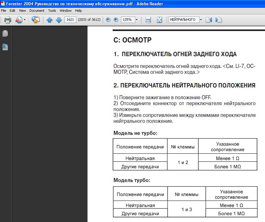

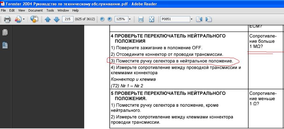

Да ама не, оказа се датчика за неутрална скорост (Switch assembly-neutral), след почистване преди две седмици, двигателя заспа на 1000 об. по време на движени и неутрална, ама го тествах през това време да не ме издъни нещо пак. :-D
Пет Фев 04, 2011 11:34 am
Постове: 5911
Нали викаше, че нещо наобратно давал сигнала?
Пет Фев 04, 2011 11:35 am
Постове: 1880
Автомобил: Forester 2.0
Рейтинг: 133
В едно и също ръководството бяха описали и обратния вариант (приложени снимки) - Маскари, ама това е правилния засякох информацията на 2-3 места, дори са подвели пичовете от subaruforester.org :smt129
