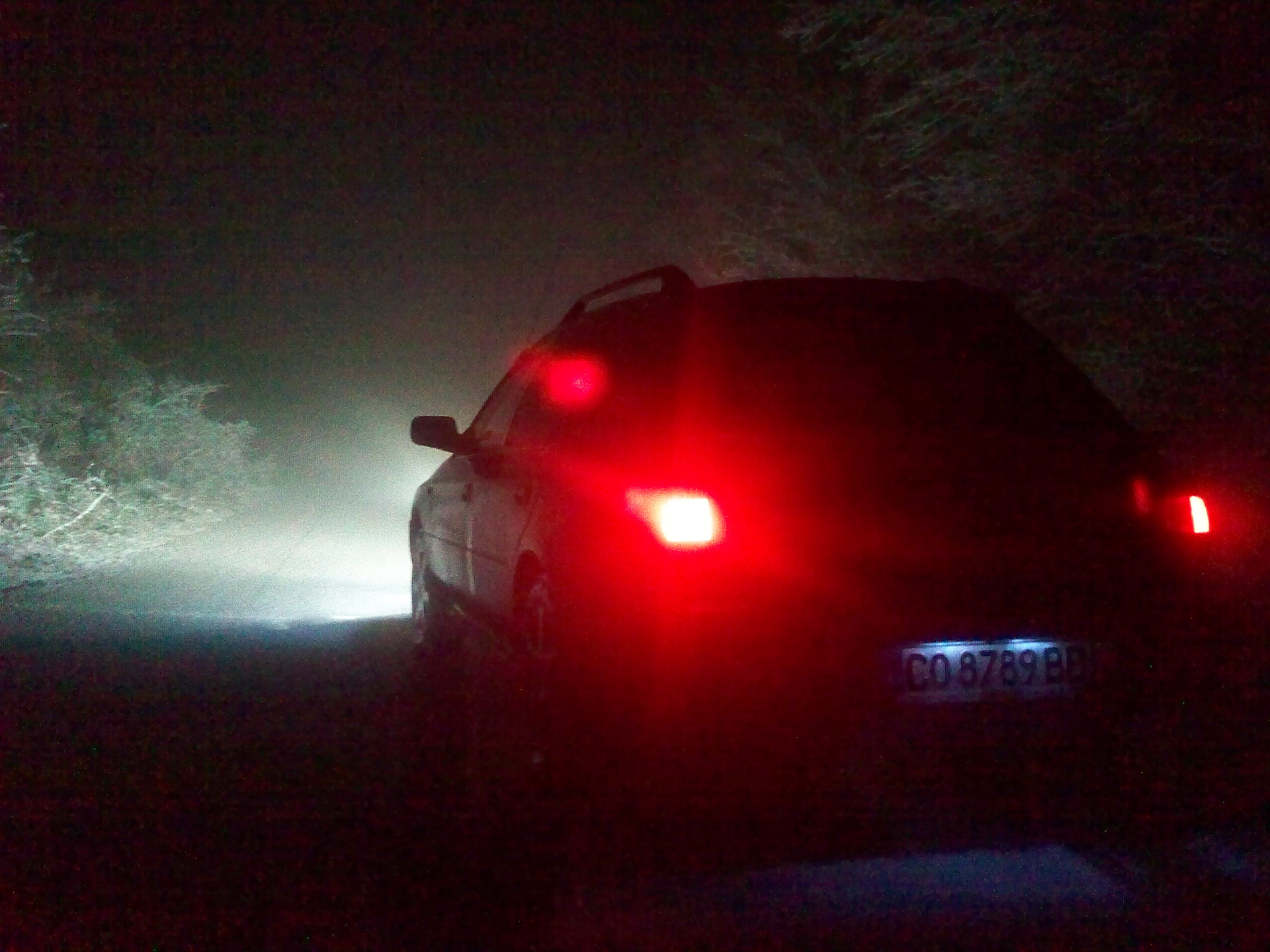

Със диодните мигачи се боря от доста време. Ходих на много места, жичкаджии, електрончици, алармаджии - мериха, слагаха съпротивления по релето, по крушките, се'кви циркове - резултата е греене, прекомерно греене, което ще доведе до проблеми. Щом не искат да ми вземат парите, значи наистина ще има проблем. Единия уж беше поръчал някакво реле специално за целта, но трябва да се сменят всички крушки на мигачите с диодни такива - отпред, отзад, отстрани - всички, а и то така и не дойде.
Има и вариант да си покриеш оригиналната крушка и паралелно на нея да се върже диода с нова букса. Не е най-добрия вариант, но честно казано го предпочитам пред интервенциите по релетата.
Всичко останало ми е LED...
BTW. Със сменени само задни/предни LED мигачи, на аварийни работят добре - интервала на мигане се запазва :idea:
