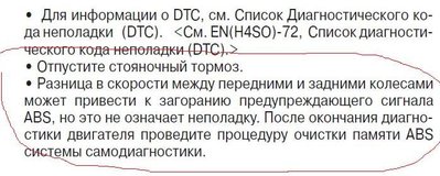

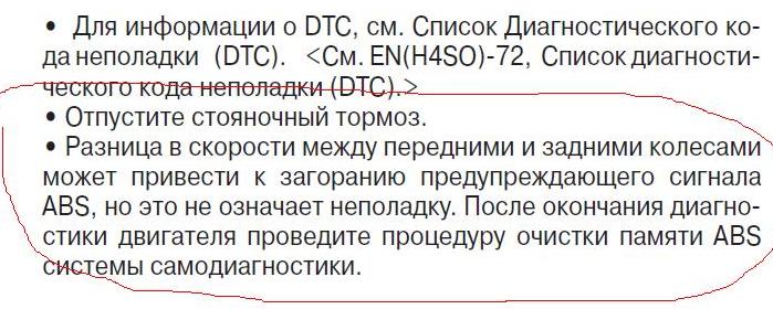

В ръководството описват, че ABS може да даде грешка и при разлика в движението на колелата a оттам може да светне и VDC-то.
Казвам, че след, като се изчистят грешките могат да не ти светнат и всичко да е ок. А ако има някакъв повреда в системите ще ти светне първо едната лампа, не вярвам и двете да се скапват едновременно. :smt023
