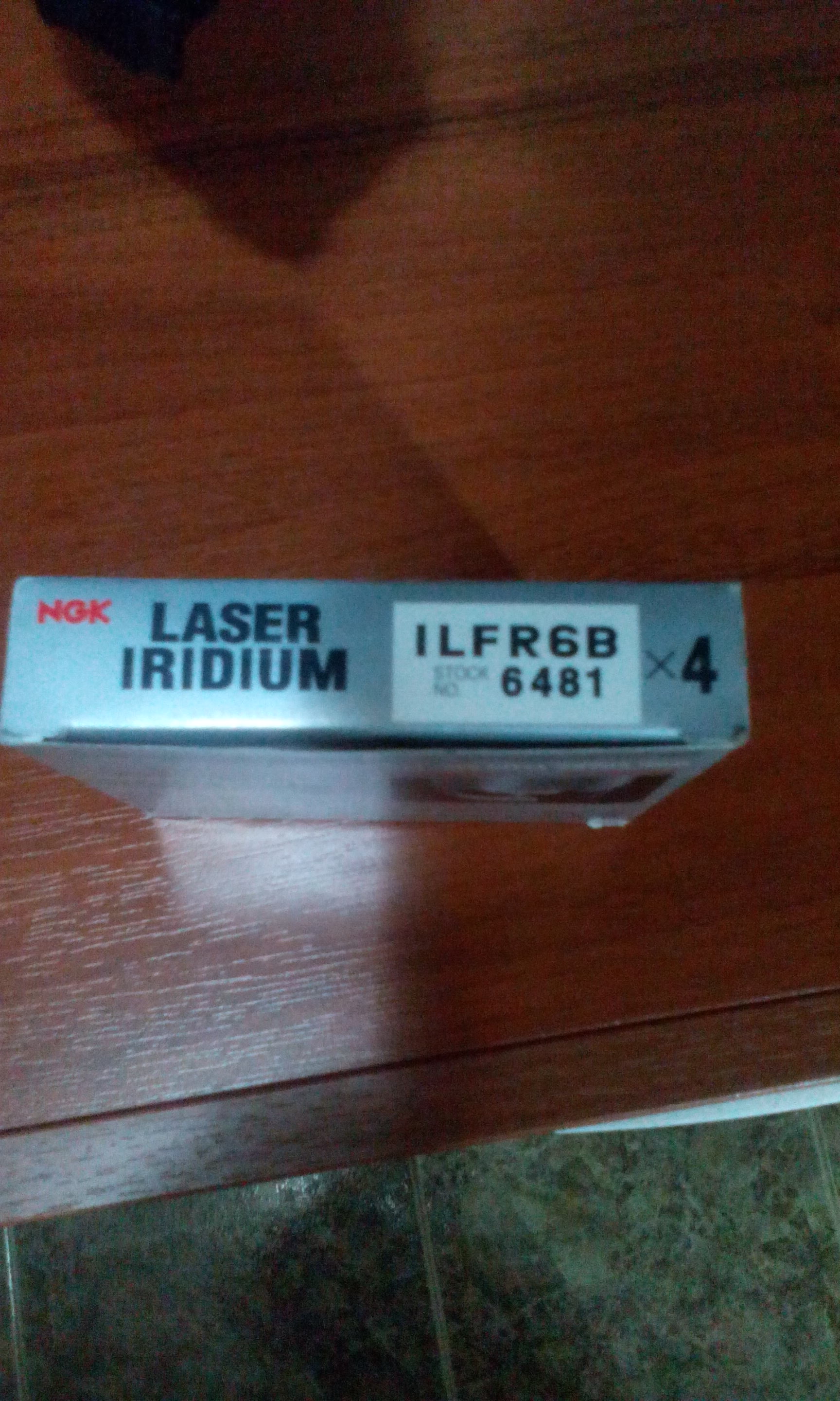

Вчера ми смениха свещите,защото леко придърпваше в ниските обороти .Казах им да ми сложат оригинални.Колата е на газ/ВI FUEL/,за 6 месеца съм минал 17к като изминатите километри са 50/50 градско,извънградски.Сложили са ми такива.Правилен избор ли са направили?

Това са оригиналните ти свещи, добри са :good:

Благодаря, колега !

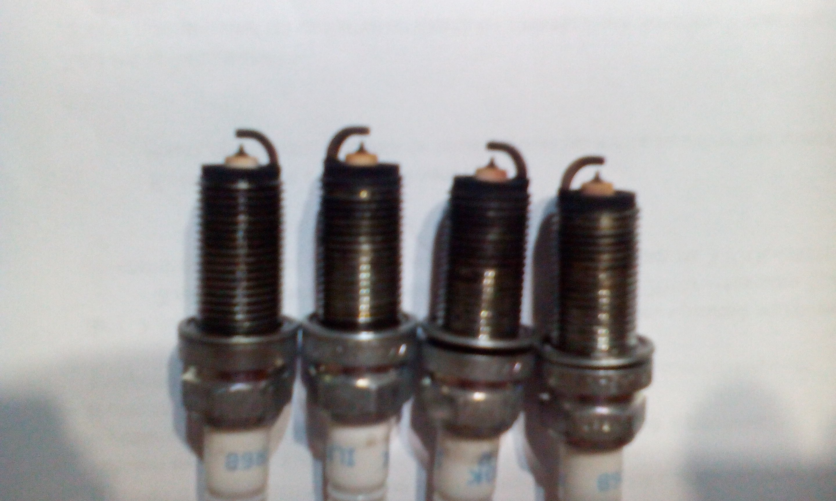

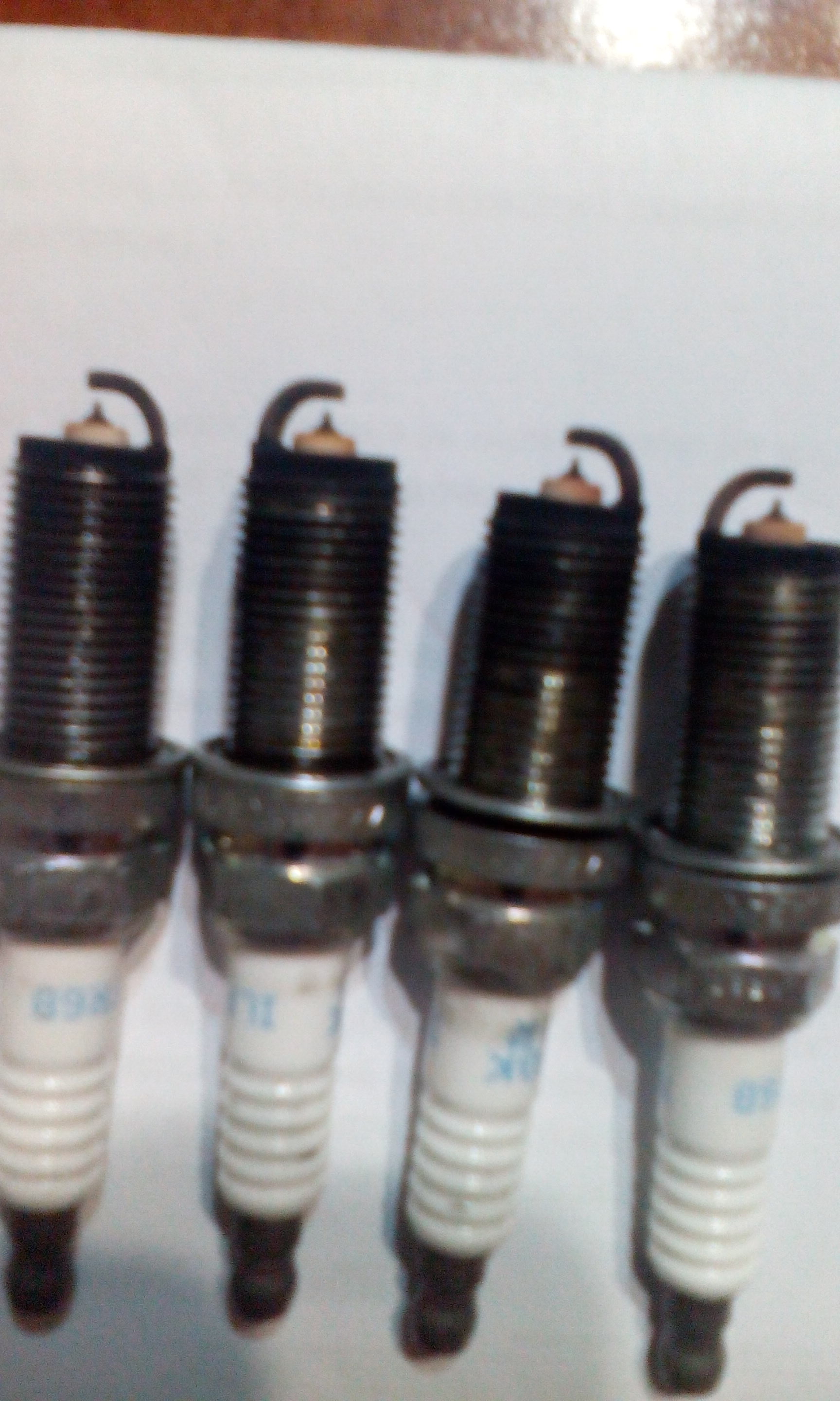

Ако пазиш свещите би ли пуснал една по качествена снимка на четирите така че да виждат добре електродите?

Ето и снимките
IMG_20170114_234720.jpg [ 548.2 KiB | Прегледано 673 пъти ]
IMG_20170114_234831.jpg [ 603.07 KiB | Прегледано 673 пъти ]

Тези свещи са работили нормално, според мен.
