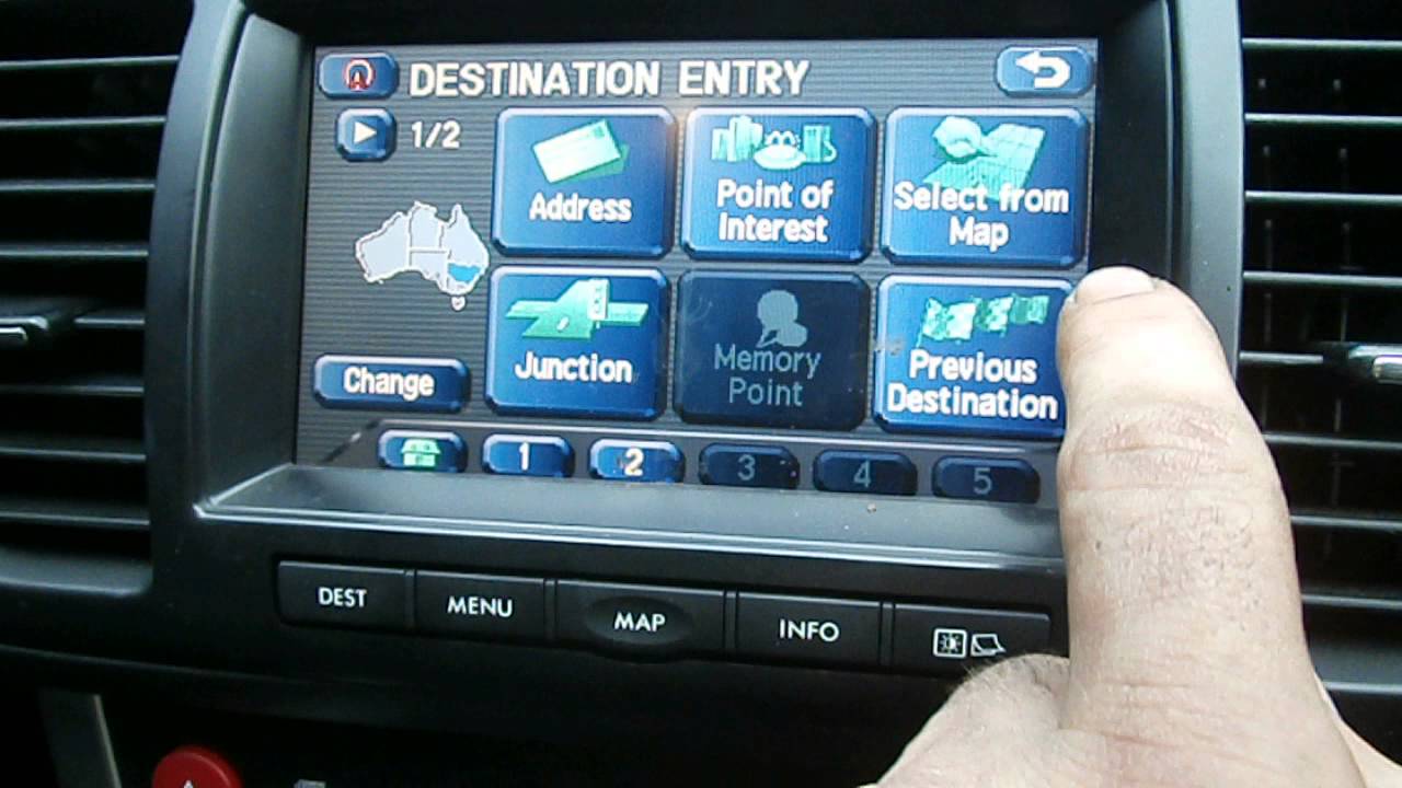

Привет,
виж в настройките дали държавата е България.
P.S. не съм пробвал дали работи търсенето
Снимката е примерна
Друго ми направи впечатление - днес ми се наложи да откача акумулатора и когато го закачих ми поиска валиден DVD Disc или нещо подобно. Беше като в сервизно меню. Писано е, че може да се случи и трябва да вкараш оригиналния диск. Реших да пробвам с този от 2014г. (също записан от мен) и тръгна. След това вкарах пак новия и всичко е наред. Само да кажа, че със стария не ми се случвало да правя тази процедура, така че дръжте си го в колата за всеки случай.
