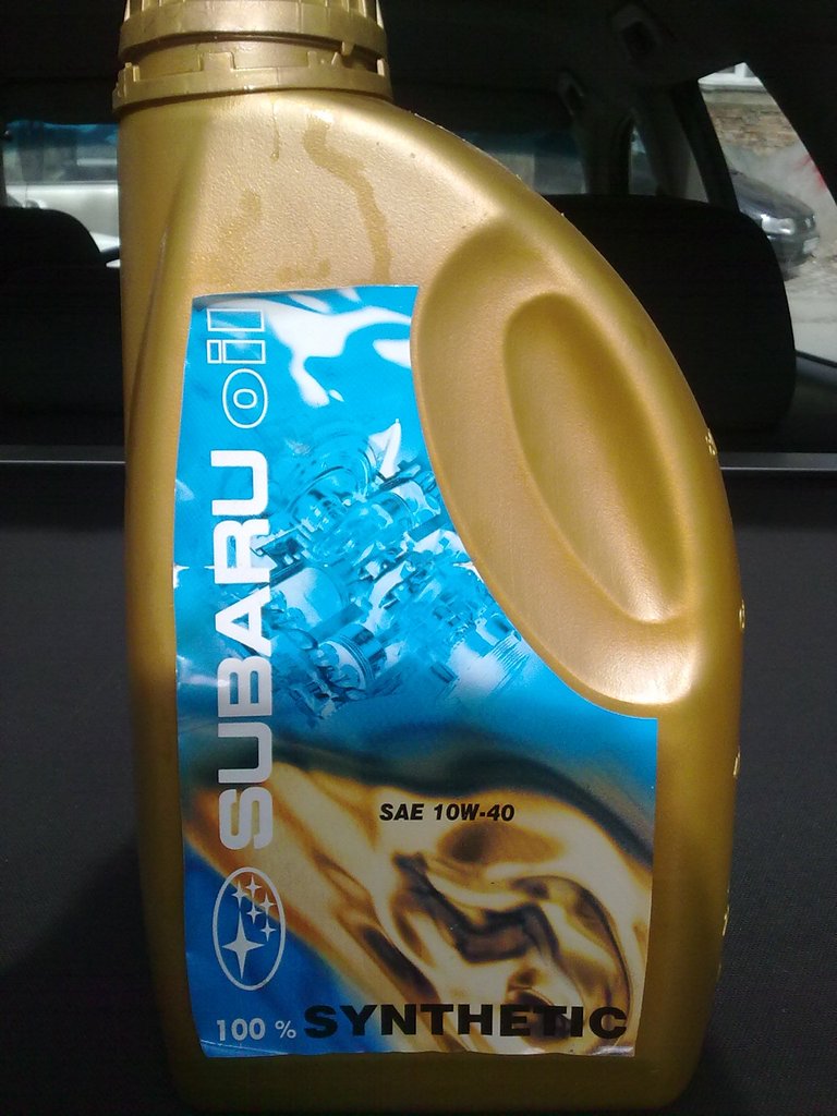

Здравейте,колеги от няколко дни съм собсвеник на Subaru Outback започнах със стандартните процедури масла филтри,искам да споделя че колата ми е карана в Австрийската част на Алпите,та тя си дойде със сервизна книжка и подържана само в оторизиран сервиз на Субару в Австрия,след като поразгледах обстойно книжката видях,че колата е карана с масло Total 10w40.Намерих същото масло и го смених като на него си пише синтетика,а познат който работи в магазин за авточасти ми сподели че според неговият опит от работа досега всички масла 10w40 са полусинтетика.Въпроса ми е следният дали е така,защтото на тубата си пише синтетика или просто той е в грешка,ще се радвам ако някой знае нещто по въпроса.

има 10в40 синтетика., но полу синтетика 10 40 е по-разпространеното
има 2 варианта ако е пълна синатетика да си е истинска или хидрокракната синтетика която не е точно истинска ами евтин вариант

mitoko написа:
има 10в40 синтетика
070320133691.jpg [ 126.73 KiB | Прегледано 1309 пъти ]

mitoko написа:
Да благодаря ти колега за инфото,а това масло което си показал на снимката субару от къде мога да си набавя такова :)

Маслото си беше в колата,когато е купувах.Предполагам може да се намери от официалния представител на субару.По принцип карам с 5w40,това което съм снимал просто си беше в колата.
