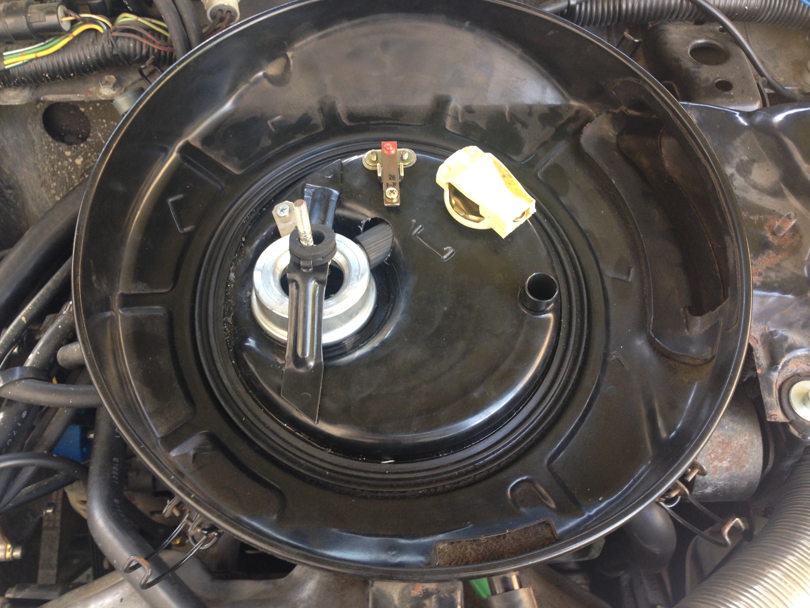

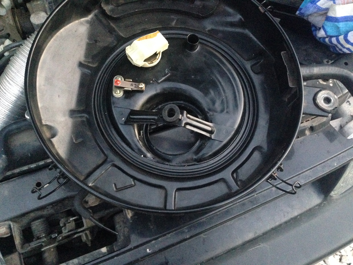

Здравейте Колеги.От известно време газифицирах мойта въшка(Justy 91,1.0 карбуратор) и мъките започнаха.Тва газаджиите верно трябва да се поступват периодично.Колицата върви,но разхода ми се стува леекинко висок(13.4-5) градско.С обикчновенно АГУ съм,lovato вакуум и с плочка върху карба.Праснаха ми смесителната плочка под въздушния филтър,върху карбуратора точно.И от там почнаха ядовете...Кутията на възд.филтър е много близо до предния капак и без плочката а с нея опира във капака и след няколко затваряния се изкриви самия капак.Другия проблем е че като затворя капака и той натисне кутията на филтъра се получава малък просвет между плочката и ф.Кутия и от там смуче въздух.Съответно оборотите на празен ход никакви ги няма и на кръстовищата на фарове почвам да се кръстя да не загаснем,щот отиват къде 600 някой път.Отделно от същото това натискане на ф.кутия едното от маркучетата към смесителя се беше протрило...(добре че не пуша в колата)Мъкааа.С газаджията се счепкахме качествено и ми рече че толкова може да направи и няма да стъпя повече там най-вероятно.Та въпроса ми беше,някой има ли идея какво може да се направи(обмислям да сложа смесителя във кутията на филтъра,ама той е със малко неправилна форма и ще е зор там да се херметизира потока на въздух)Къде слагате тия плочки на карбовете,има ли вариант да се промени нещо.Един път да оправя тая газова,че съм чувал невероятни неща на сбирките на форума.Благодаря предварително

Един вариант виждам за теб само: махаш плочката и дупчиш карбуратора.
Пон Май 23, 2016 6:46 am
Постове: 4394
Плочката можеш да я пилнеш и залепиш с течен полиуретан в кутията(правил съм го на Рено 19 и колата вървя до последно така), като предварително продупчиш плочката и кутията, нарежеш резба и захващаш с рапидки. Полиуретанът идва само като сигурно уплътняване.
Не мога да преценя по снимката, но предвид високия разход и куция празен ход, съм склонен да мисля, че дифузьорът е с твърде голям диаметър. Дупченето на карбуратора не е оферта.

Alxx написа:
Съгласен с казаното от колегата.
Играчка е, но може да се направи доста културно.
Ще повторя цитираното мнение, но преди да пристъпите към тези действия, вижте дали плочката е с подходящи размери:

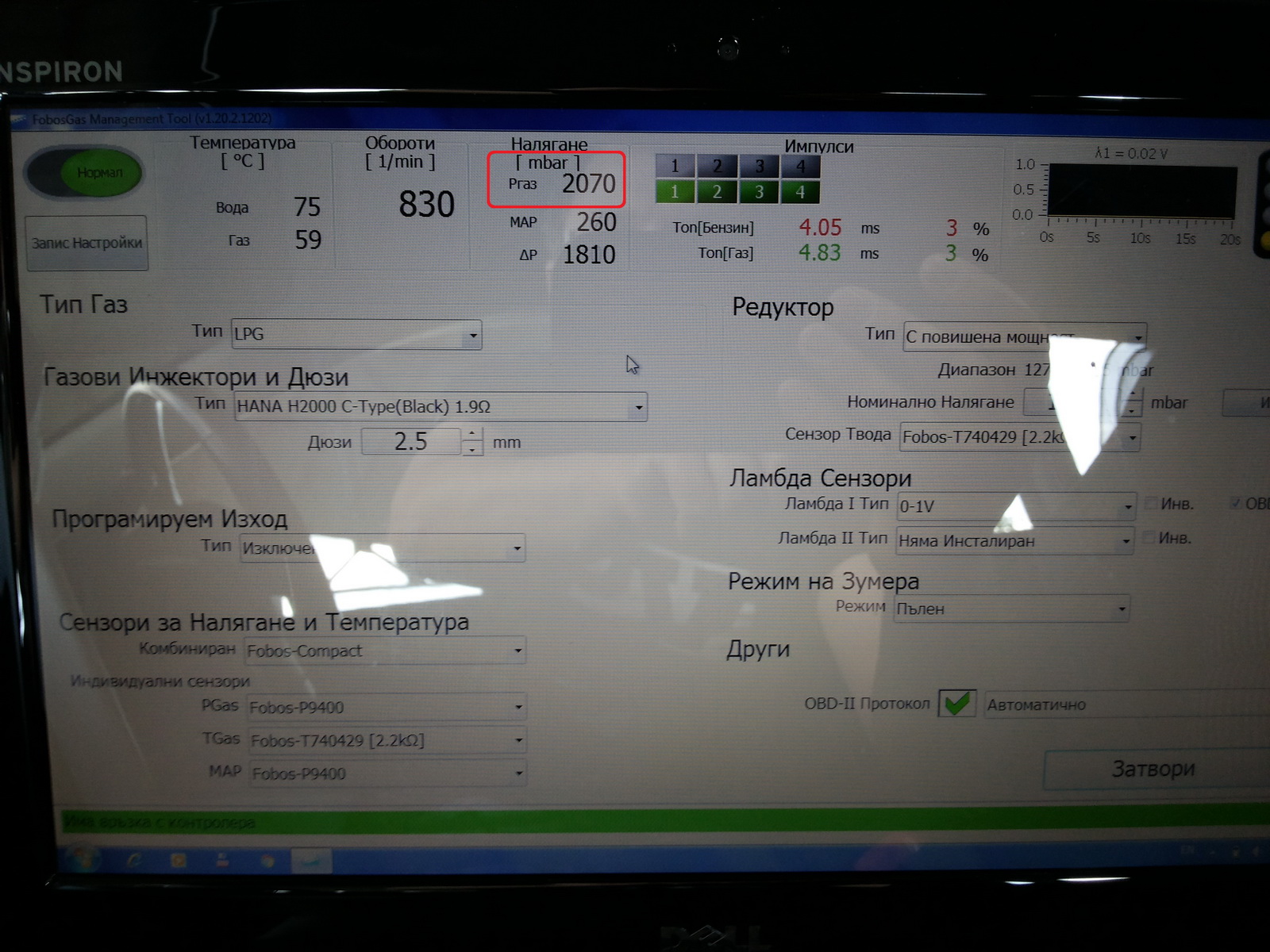

Да използвам темата да попитам и аз. Какви са нормалните стойности на налягането оградено с червено? На снимката колата още не е загряла, иначе е малко по-ниско.

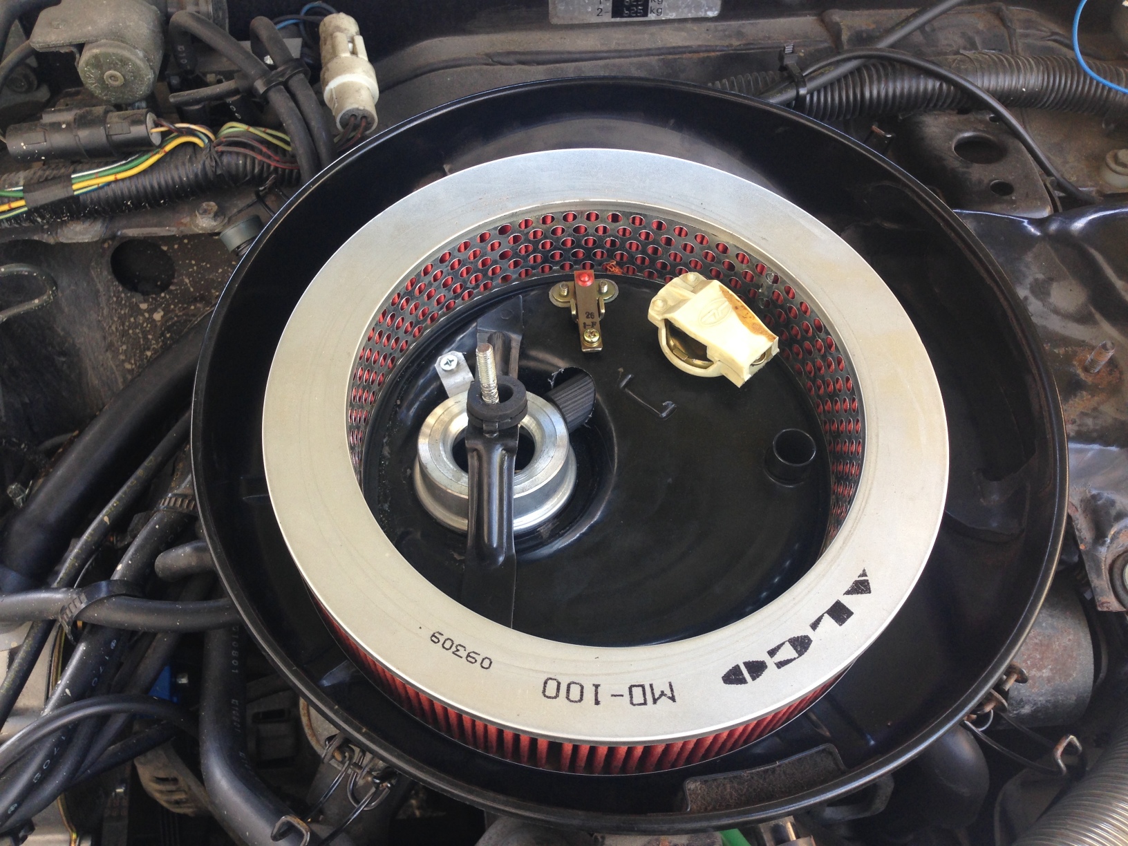

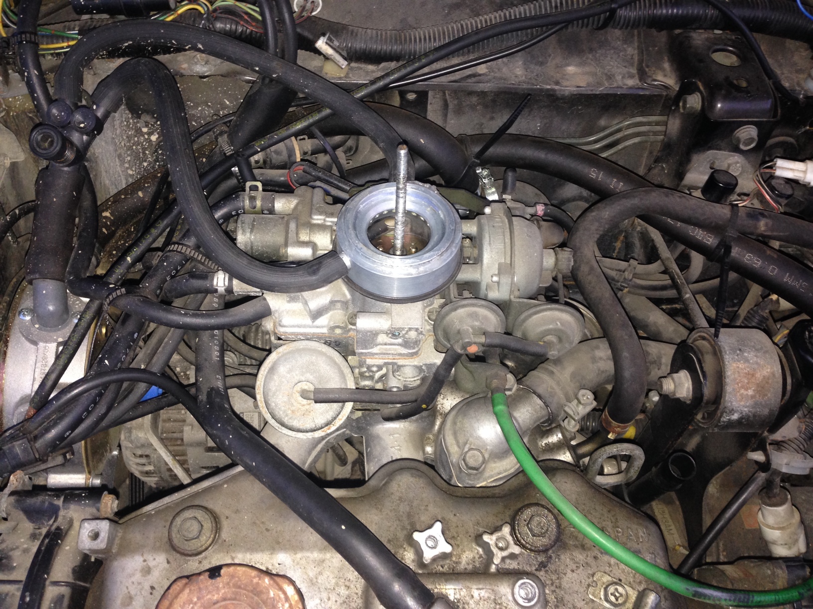

Малко развитие от моето джъсти.Колегата Alxx се оказа прав.Дифузьора,който ми бяха сложили първоначално се оказа с грешни размери(по голям отколкото трябва)Пробиха ми ф.кутия и сложиха нов дифузьор вътре,гарнитурка от полиуретан между смесителя и кутията.Смяна на тройника,малко я покара газаджията,върна се врътна винта за оборотите на празен ход и тая кола все едно не беше моята...Кеф да ти прави да я караш,празния ход стабилен,не гасне дори и при 120 на свободна,камо ли на светофар.Върви сякаш една идея повече отколкото на бензин.Като я взех и ударих един тигел до Варна да видя как ще е разхода ей тъй от любопитство.Извънградско ми излезе 6.6/100 км.при скорост на магистралата 100/120.Градско 9 ама като се има предвид че,си я газих на светофарите.

rrezio написа:
Малко развитие от моето джъсти...
Колега, само вземи си уплътни дупката, която са ти пробили на кутията - около маркуча - със силикон, полиуретан, или подобно подходящо. Че видно си се кефиш на количката - да не и съсипваш зорлем моторчето с прахоляците, които неминуемо ще засмуква оттам... (може да трябва и лека донастройка след "изпушването" на дупката)

Vami написа:
Това е въпрос на преценка и фабрични препоръки за дюзите - при какво налягане и какъв отвор за каква мощност мотор е подходящо. Някой предпочитат високо налягане и малък отвор, други по-ниско и по-голям отвор. Въпрос е и изпарителя какво налягане успява държи стабилно под товар.

BAlexandrov, благодаря за линка! Мистерията е разгадана. Препоръчително налягане - 1.2bar, а максинално - 4bar. Какво се оказва, тези дюзи са за четирицилиндрови мотори при налягания - 0,8bar до 60kW, 1bar до 76kW, 1.2bar до 88kW. Моя е 121kW и газаджията е вдигнал налягането за да компенсира мощността. Не знам обаче как се отразява работата с по високо налягане от препоръчителното на самите дюзи.

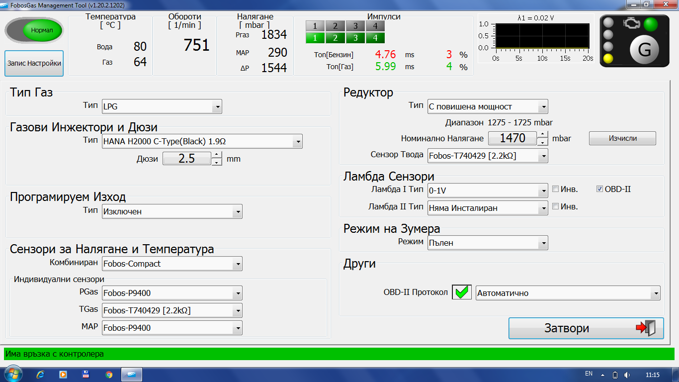

И още един въпрос, прави ми впечатление, че графиката на ламбда сондата е винаги права линия с показание 0.02V. Това означава ли, че газовата не е вързана правилно или сондата е повредена? Също така моята кола е с две сонди, но не е отразено в софтуера за настройка. А може би защото е с корекция по ОБДII и за това... Добавям един скрийншот, че на предишната снимка доста инфо не се вижда.

Ламбдата вероятно не е свързана, но това както и настройките за тип не мисля, че имат някакво значение. Сега налягането го показва 1.8, а предната снимка 2.0 което е голяма разлика - може би има проблем с изпарителя /може да е само за чистене/. Той трябва да държи постоянно налягане. Виж го и при рязко подаване на газ как се държи.
Така или иначе не съм специалист, така че ако имаш проблеми - ходи на друг газаджия да погледне.
