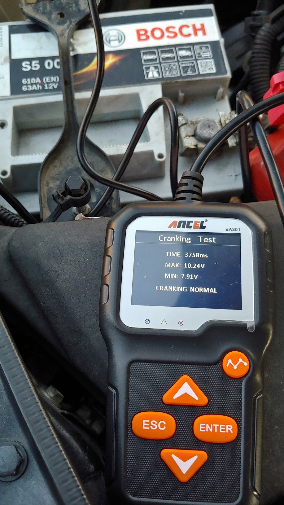

Здравейте колеги, да споделя и аз. Опитвам се да разбера дали проблема е в моя алтернатор (110A) или попадам на лоши бройки акумулатори? ](*,)
Предния акумулатор Exide изкара 2 години, сегашния Bosch S5/63Ah/610А е на път да приключи за по-малко от година и половина. Алтернатора като напрежение се държи в диапазона 13.4-14.8V при товар или без, на празен ход или в обороти.
Взех си тестер за car battery tester ANCEL 301 и се заиграх да анализирам проблема доколкото мога.

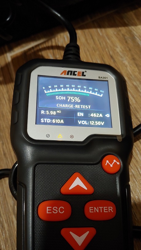

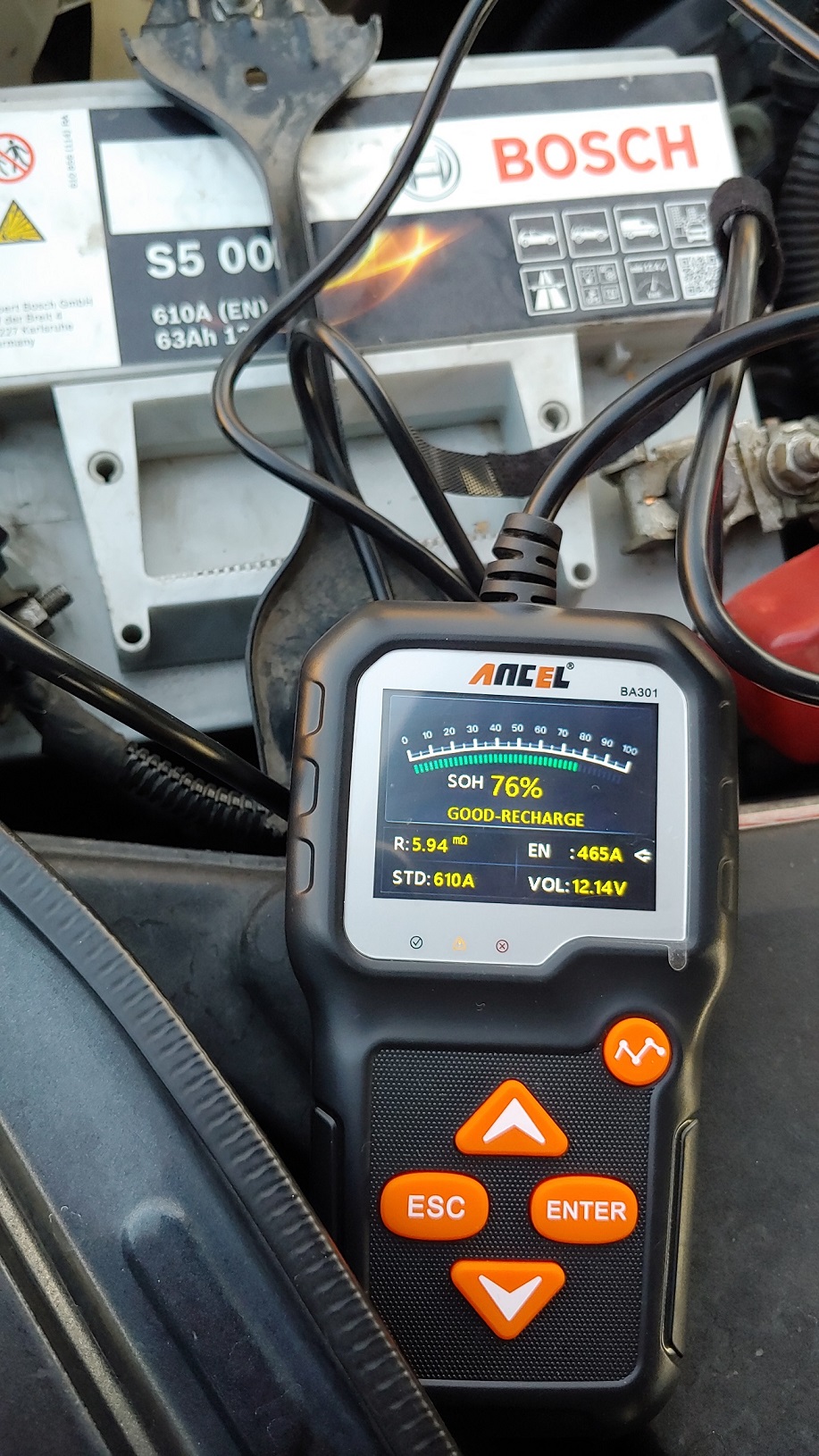

Направих battery test на акумулатора и установих (беше 12.2V в покой SOH 76%) че трябва да направя допълнителен външно зареждане. Използвах зарядно CTEK MXS 5.0.
3 часа след като се зареди го тествах 12.5V и с диагноза Charge-Retest ! Отново го поставих на заряд и пак същата диагноза Charge-Retest. Явно акумулатора си е пътник - не може да задържа заряд! Обаче каква е причината да се стигне до това състояние след 1.5 година?
Сложих го отново (пътника :) ) в автомобила и направих някой измервания.
Cranking test - минава нормално, под 7.9V не е падал. Двигателя пали без да се замисля!

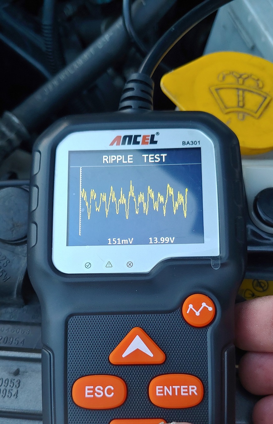

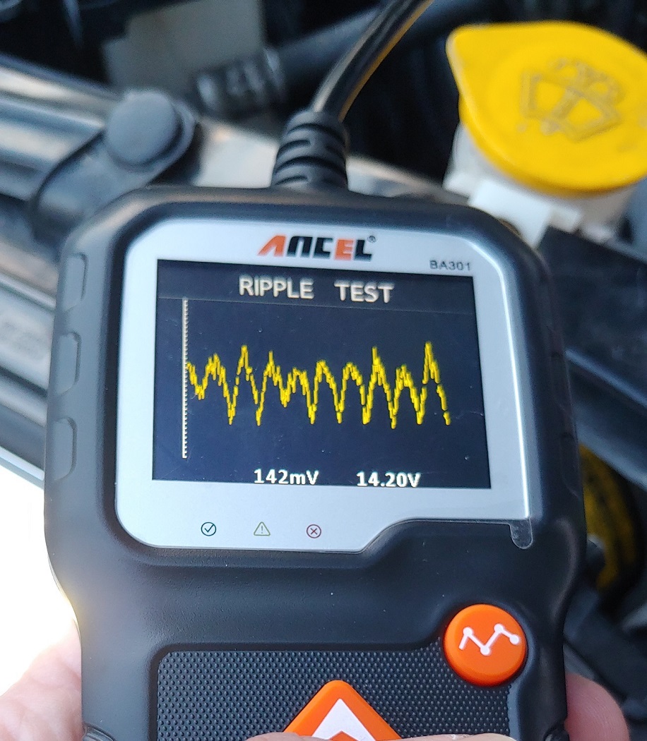

Charging test - минава нормално, но това което ми прави впечатление е високо число на пулсации (AC ripple) над 100mV!!! Прочетох че нормално да е до 50mV максимални стойности до 100mV са допустими, други споменават стойности до 300-400mV при условие ,че формата на импулсите са правилни!
  В първия  случай го тествах при включени само къси светлини и празен ход (алтернатора генерира ток около 30А AC измерено с амперклещи)   -  напрежение AC 142mV/ DC 14.20V, във втория случай включих всичко което се сетих като консуматор (алтернатора генерира около 70А) - AC 151mV/  DC 13.99V. И в двата случая към акумулатора имах зареждаш DC ток 1,5 - 2А. Направих тест за големина на пулсации на други автомобили FIAT, Peugeot и там бяха около 60mV и с ясни форма на пулсациите.
Питането ми е дали тези пулсации според вас са нормални за алтернатор в Subaru като стойност и форма?
Знам, че може би формата на импулсите по-добре да се анализират с осцилоскоп за да се открие повреден на диод, но все пак ... :pardon:
Да допълня още картината. Ток на утечка в покой 60-70mA. Нещо интересно: измерих с амперклещи AC тока в +кабела на алтернатора и то бе около 5-6A на празен ход, което е впечатляващо! Тази стойност намалява на 3.5А при вдигане на оборотите на 2000. Тази стойност от 6A не е ли твърде висока стойност за празен ход? В някой форуми споменават, че трябва АС тока да бъде макс 10% от генерирания DC ток, а в този случай беше 30A т.е до 3А АС.
Възможно ли е ли тези стойности на AC пулсации на чарджващото напрежение и ток да повреждат акумулатора или това което виждам е в резултат от лош сулфатизиран акумулатор?
3-1.jpg [ 123.7 KiB | Прегледано 1185 пъти ]
6-1.jpg [ 540.19 KiB | Прегледано 1185 пъти ]
1-1.jpg [ 295.35 KiB | Прегледано 1185 пъти ]
2-1.jpg [ 378.21 KiB | Прегледано 1185 пъти ]
5-1.jpg [ 482 KiB | Прегледано 1185 пъти ]

Вероятно имаш диод пътник. А, акумулаторът също е тръгнал да сдава - при здрав такъв, тестът на стартер не трябва да го сваля под 10 и нещо като минимум, както и капацитетът не трябва да е под 80% при волтаж над 12,4в. Правилното тестване е минимум 4 часа след сваляне от заряд. Нашите стартери са доста икономични в това отношение, при мен(с нов акумулатор) на теста е 11,3в.
И да спомена, че 60-70мА утечка е 3 пъти над допустимата за гаранцията на акумулатора, само един производител съм виждал да одобрява до 50.

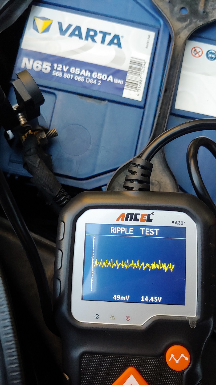

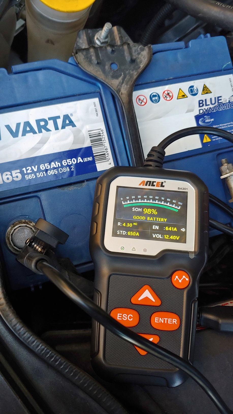

Да довърша, свалих генератора и го дадох на проверка в Franziscup. Според тях след тест и проверка нямало проблем с диодите и регулатора на напрежение. Смених акумулатора с Varta N65 Blue Dynamic EFB ASIA 12V 65AH и всичко си дойде на място. EFB (Enhanced Flooded Battery) батериите са подобрен вариант на стандартните оловно-кисели акумулаторни батерии и поддържаш голям брой стартирания на двигателя и продължителни периоди на изключен двигател.
Пулсации (AC voltage ripple) намаляха драстично 50-60mV. AC ток с амперклещи 2-2,5А при 40А DC натоварване на генератора. Здравата батерия работи като добър филтър. Големия ток на утечка в покой се оказа от неправилно вързване на видео регистратор работещ в някакъв спящ режим дори и при изваден ключ #-o (коригирах го). Между другото компютъра заспива под 1 мин., много по-бързо от други марки автомобили!
Сега оставам на времето да видя дали Varta EFB N65 е добър избор.
Големи благодарности към колегата Alexx :bow: за съветите и съдействието му.
SOH.jpg [ 522.59 KiB | Прегледано 1051 пъти ]

Ripple test.jpg [ 408.85 KiB | Прегледано 1051 пъти ]
