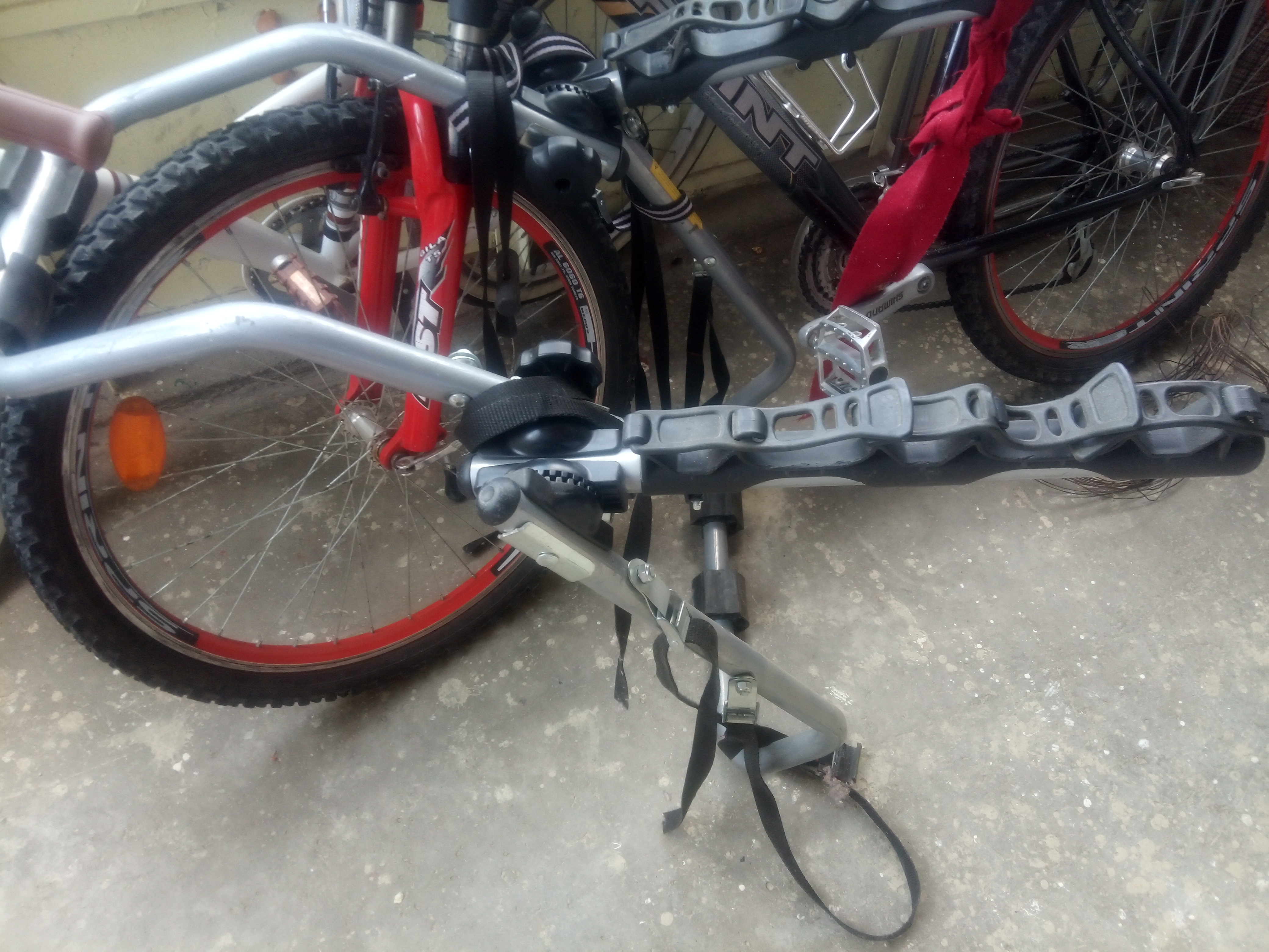

Ами ако хакнеш колелета в ниски клони, които ги има достатъчно по второкласните и третокласни пътища .Трябва много да се внимава въобще и по какъв път ще се движи колата да си да не откърти нещо колегата освен колелата..На снимката е моята стойка за колело ,тя е универсална и става както за седани хечбеци и комбита ,но ще стане и за всеки един автомобил.Има място за три колелета и не ми закрива номера на колите с които ги превозвам.Купил съм я преди 14-15 години ,но мисля че ги продават и сега такива.На снимката се вижда ясно "зъбите" в основата и може да се променя формата на стойката според профила на задницата на автомобила...

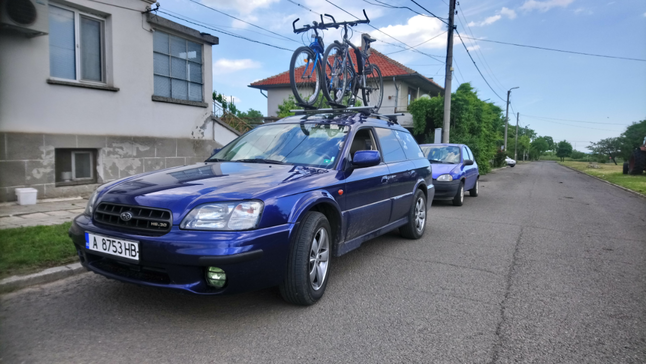

И аз бях пред дилема какъв.....
Но слеед размисли и консултации взех за покрива.
Отзад първо скрива номера и светлините, прахоляка се набива в комелото.
Отгоре нее проблем сам човек да вдигне и окрепи велосипеда.
Напречните ми греди са от лидл 70лв и 2 стоики от олх за 60лв.
Доволен съм, захващат се здраво, устоичиви са.
