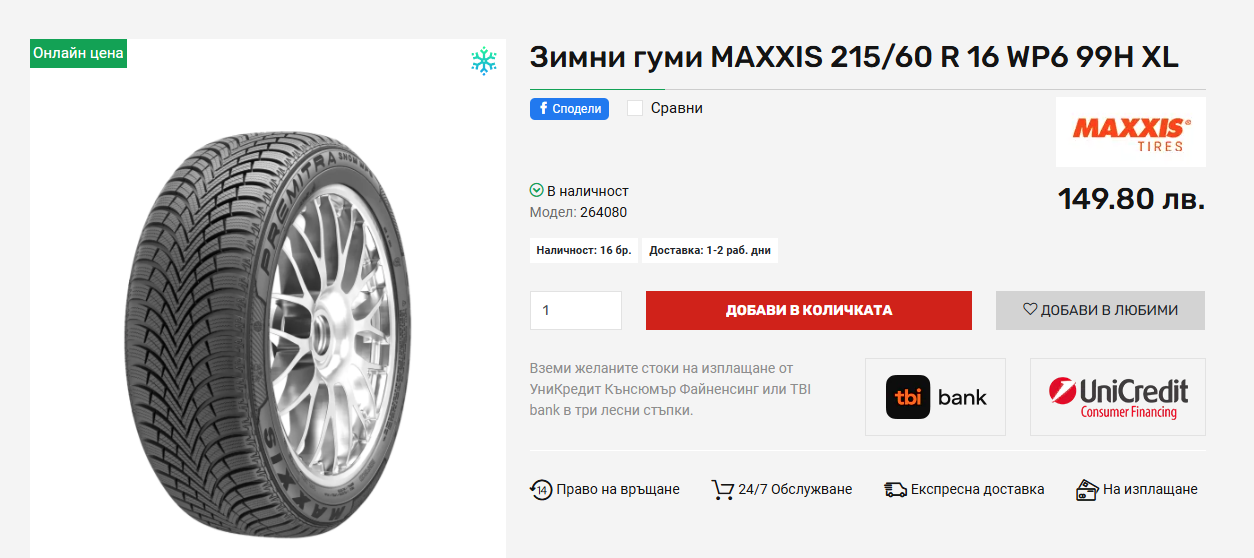

Хвърли едно око на тези. БМВ-то от профила карам с такива трета зима, както и лятото съм с такъв летен модел. Като за парите много стават и карат много километри.
Screenshot_47.png [ 223.3 KiB | Прегледано 13297 пъти ]
