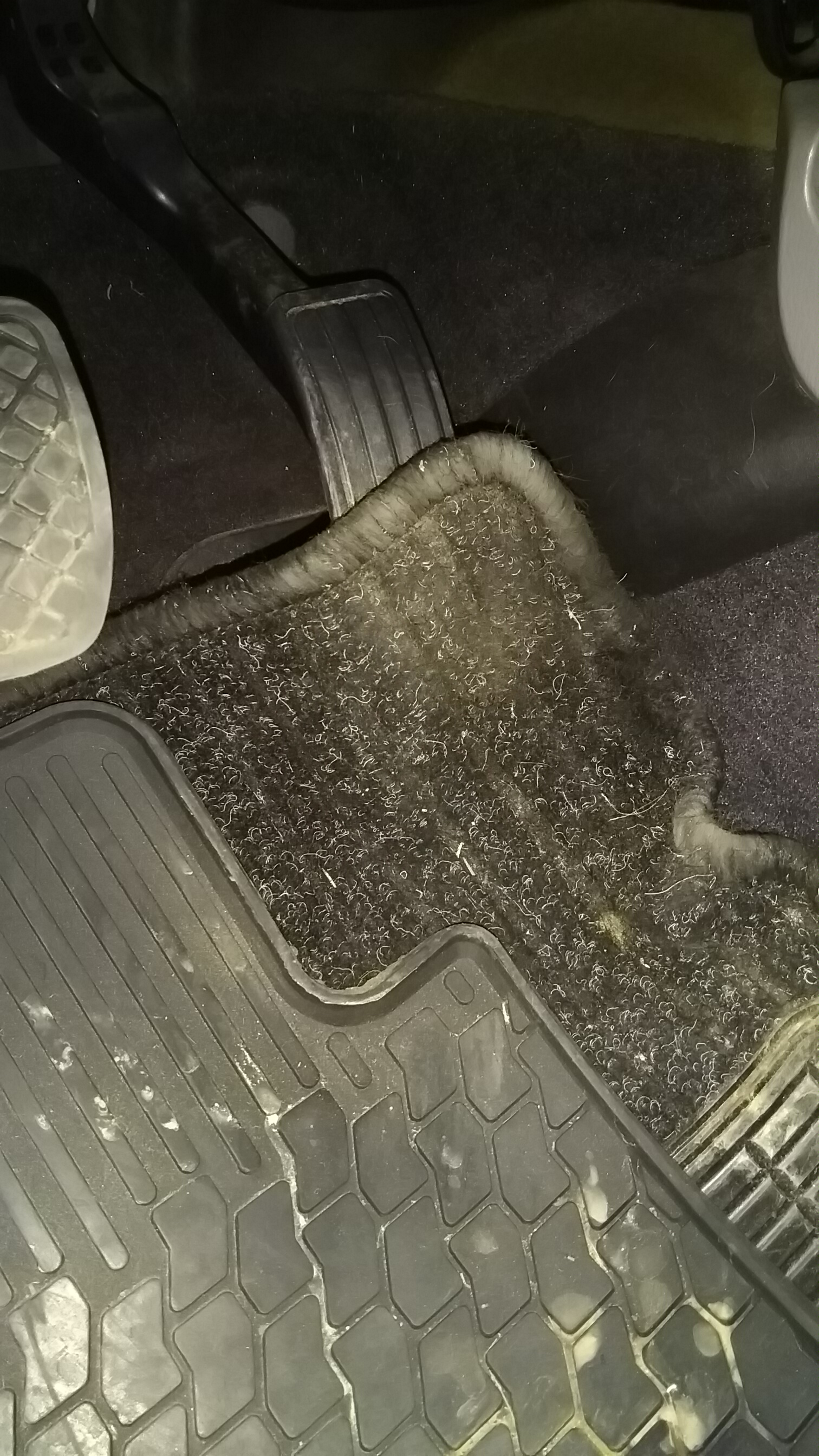

Срам ме е да напиша от какво беше,но няма как ще го напиша.Вчера почистих със спрей буксата на дросела, пробвах автомобила-няма ефект.Нямаше време за другите неща,а и сутринта рано трябваше да пътувам с нея.
Тръгвам сутринта, минах 40 км и усещам как педала на газта "тежи",трудно се натиска,с доста усилие.Спрях и реших да го поогледам и какво да видя:долната ми стелка /мокетената/ върху педала.Преди да я дам за обслужване я измиха на автомивка/външно и вътрешно/ и са я поставили в този вид,прикачвам снимка.
След правилното и поставяне оборотите се оправиха.
