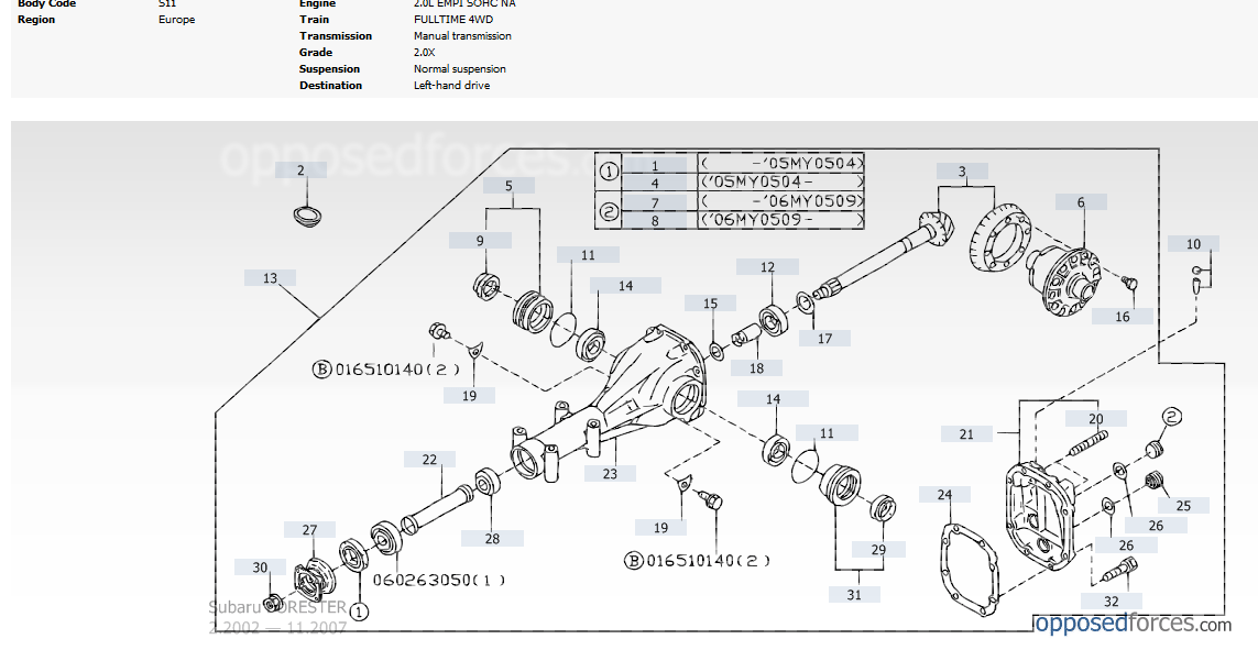

Колега, хайде ако обичаш преди да правиш прибързани изказвания да се запознаеш с материала. И за да не бъда голословен ще ти покажа фактите.

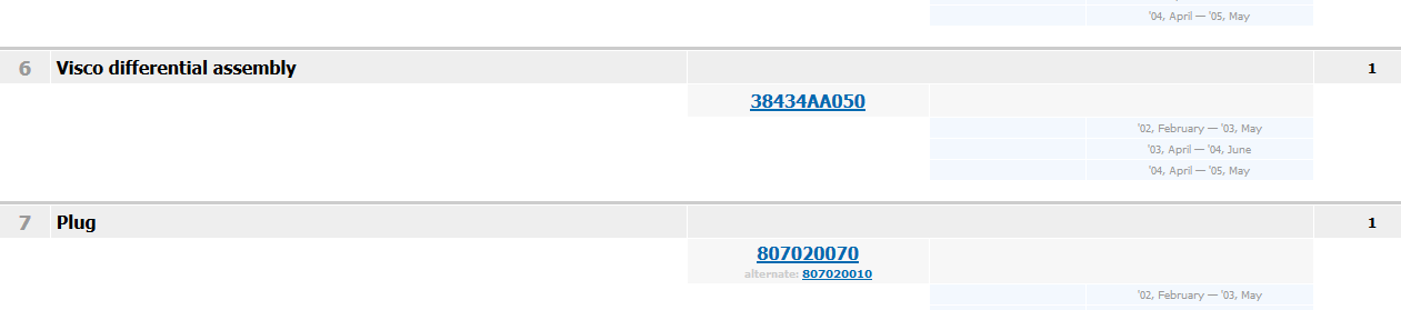

Това е диференциала на атмосферен Форестър. Какво пише на детайл номер 6 ?
dif A.png [ 125.3 KiB | Прегледано 7579 пъти ]
dif A1.png [ 13.29 KiB | Прегледано 7579 пъти ]

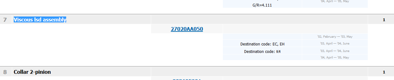

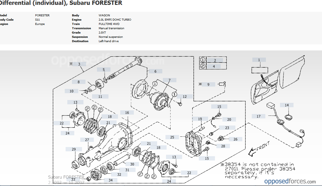

А това е диференциала на турбо Форестър. Какво пише на детайл номер 7 ?
dif Turbo.png [ 203.23 KiB | Прегледано 7579 пъти ]
dif Turbo1.png [ 13.88 KiB | Прегледано 7579 пъти ]
Сега като по-специалист можеш да разтълкуваш словосъчетанията и да кажеш къде видя централен диференциал.

Ако може леко да опонирам, без да съм адвокат някому:
Първата схема от опоузд форсес е с виско касетка, ама не за Форестър. Според оригиналния каталог тази част 384343АА050 е за Легаси, Аутбек и Баха за щатите. Виско касетка вместо планетарен диф, но не е заключваща. Т.е. не е LSD.
Пон Яну 14, 2019 7:23 am
Постове: 314
Местоположение: Ботевград
Телефон: нула886495045
Рейтинг: 546
Схемата е точно от Форестър, в горният ляв ъгъл се вижда купето, S11 и ако сравниш схемите ще видиш, че е същата като на колегата започнал темата.
