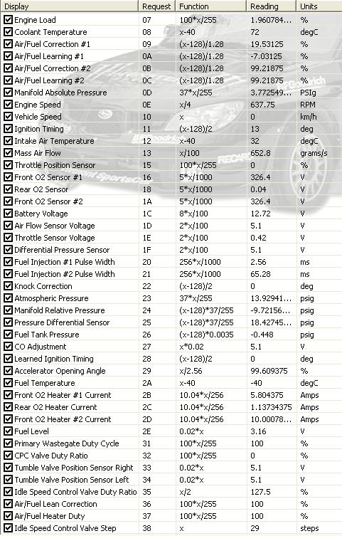

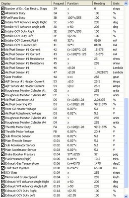

agent dust написа:
аз строих СОМ-овете в две редици и накрая джиджавката успя да се pair-не с windows - но само с него. останалият софтуер не я вижда изобщо на COM3. ще има още борба...
а дали има андроид за windows? или емулатор?
:giggle: я не се излагай с емулатори - това е най-добро за Windows: :smt023
evo2.JPG [ 109.78 KiB | Прегледано 1019 пъти ]
evo1.JPG [ 114.13 KiB | Прегледано 1019 пъти ]

това кое е?

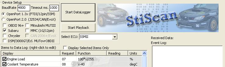

agent dust написа:
това кое е?
Evoscan - The best!, щото не съм написал по-добра. :smt129 А това са настройките за Subaru плюс COM-овете, за които съм писал...и си в джаза най-отпред с тромпета с най-голямия бутилджок :-D , само няма поддръжка на температурен датчик на бензина в резервоара и EGR - клапан... и да черпиш някой ден...
evo3.JPG [ 36.79 KiB | Прегледано 1016 пъти ]

stupid_boy написа:
някой е в заблуждение, но не знам кой.
на скрииншота по-горе е избрана скорост 4800! какви мегабити, какви чудеса...

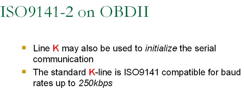

Това ако някой си го е измислил, значи може по-бързо.
9141.JPG [ 32.02 KiB | Прегледано 935 пъти ]

ицо, К линия не се прави с тежки ОБД приложения! за К линия има един чип, чиито номер е 33199! той се закача на каквото се сетиш за към компютъра! ОБД е нещо много по-сложно от тъпата К линия, известна още като еднопроводна връзка в света извън автодиагностиките.
К линия се прави и с 4 транзистора!
ОБД поддържа много повече неща от К линия!
