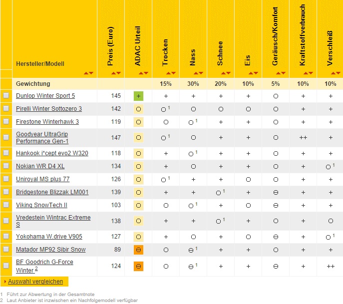

Dunlop e марка на Goodyear и много често на тестовете се представят по-добре от тях. Може би е по-комфортната гума - обикновено на евро етикета е по-безшумна. Друг е въпроса, че евро етикета е измислен с цел да се спре в Европа вноса на китайски и корейски гуми. Не може джипова зимна гума, по въпросния етикет да е по-безшумна от лятна 16-ка, например. После следва да се замисли човек дали изобщо да го гледа този етикет...Тестовете на ADAC - ами много рядко в тях се вижда Мишлен на първите места, може би, защото за разлика от Continental-а не са произведени в .....Ето, според ADAC, как се представя Dunlop при 17-ките за зимата на 2016:
ADAC 2016.jpg [ 129.25 KiB | Прегледано 989 пъти ]
Индекса 1 означава, че резултата е оказал влиянив върху крайната оценка.
Trocken - Сух
Nass - Мокър
Schnee - Сняг
Eis - Лед
Geräusch - Звук
Kraftstoffverbrauch - Разход на гориво
Verschleiß - Износване
