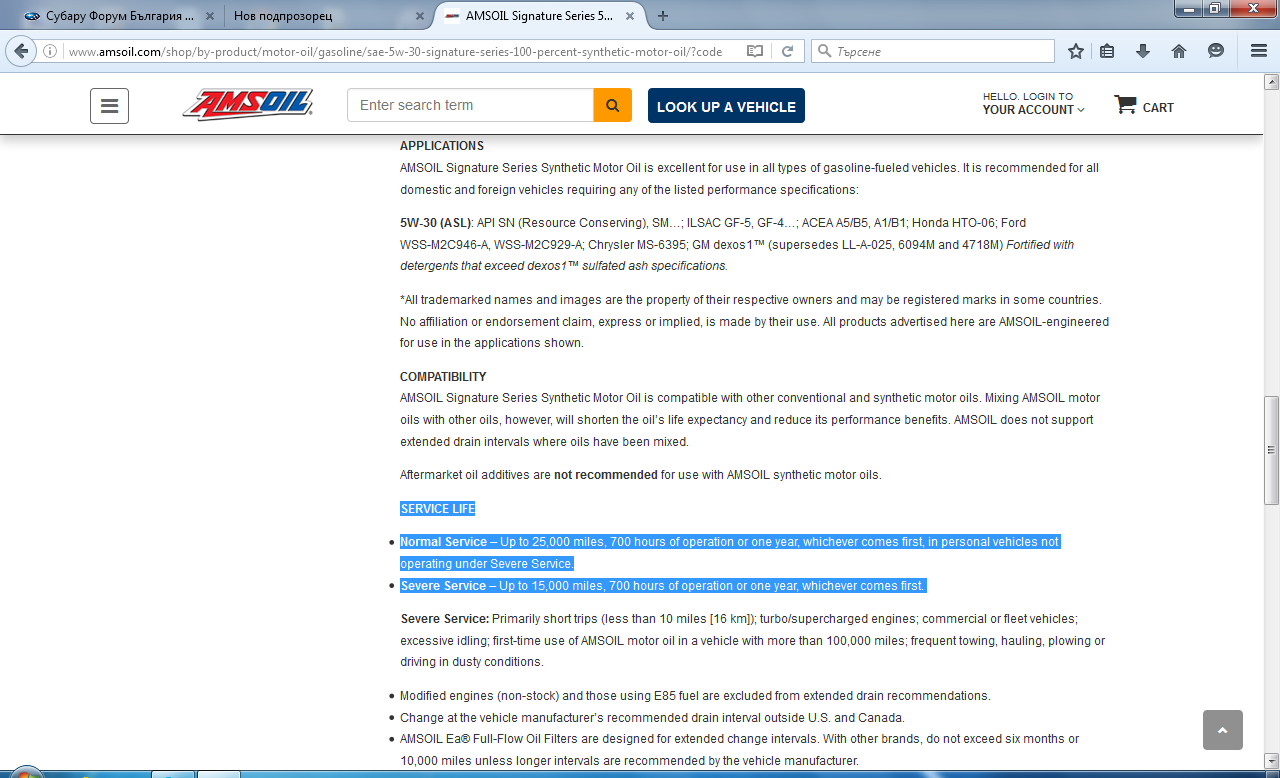

SERVICE LIFE
Normal Service – Up to 25,000 miles, 700 hours of operation or one year, whichever comes first, in personal vehicles not operating under Severe Service.
Severe Service – Up to 15,000 miles, 700 hours of operation or one year, whichever comes first.
Това е което производителя посочва но не съм имал в предвид,че Субару са го сертифицирали за този пробег.
Ако съм внесъл объркване Извинявам се.

Съгласен съм с теб за условията в Америка и тук.Аз сменям на 16 000 км.Дори практикувам процеса с промивката на две смени въпреки,че карам с най-високия клас масла и ме съветват,че няма смисъл от нея.

@SUB,
Не е имало объркване колега, наясно съм какво препоръчва амсойл като пробег.
Само че Субару никъде не препоръчва удължени интервали при смяна на масло - даже напротив.
На някои модели се сменя на 6000км, на други макс 10 000км, или по време - 6 месеца.
Сигурно има причина за това.
Досега не съм попадал на масло, което да издържа на препоръчителния пробег без доливане ( вкл. и Ред Лайн ).
Поради тази причина за мен е безсмислено да се дават по 200-250лв за премиум масла, когато има пълни синтетики на ПАО основа за 80лв. Даже сменям и едни 1000км по рано.
Нямам нищо против Амсойл, Редлай, Роял пърпъл, Торко и т.н. , но концепцията за удължени интервали на смяна не мога да я приема, при положение че производителя на МПС-то препоръчва друго

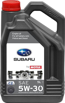

Здравейте колеги, ако е писано вече се извинявам, но дали някой е ползвал и какви са му впечатленията от това масло за субару? Мисля да го вземам за форестъра си първа генерация 125 к.с. за следващата смяна на маслото. Или ако не кое е изпитано най-доброто масло за този мотор ?

Вярно ,че темата за маслата е много обширна и никой не иска да я прочете цялата ,но да искаш да си купиш масло само защото на етикета пише Субару е несериозно.С2 НЕ Е висок клас масло ,второ на колко километри е мотора ,трето имали гу ,и т. н.Колеги ,дори и от други форуми влизат и четат нашата тема за маслата.На всички въпроси отговора е в темата ,мислех че много разбирам от масла ,но след прочитане темата разбрах ,че човек се учи докато е жив. :bow:
