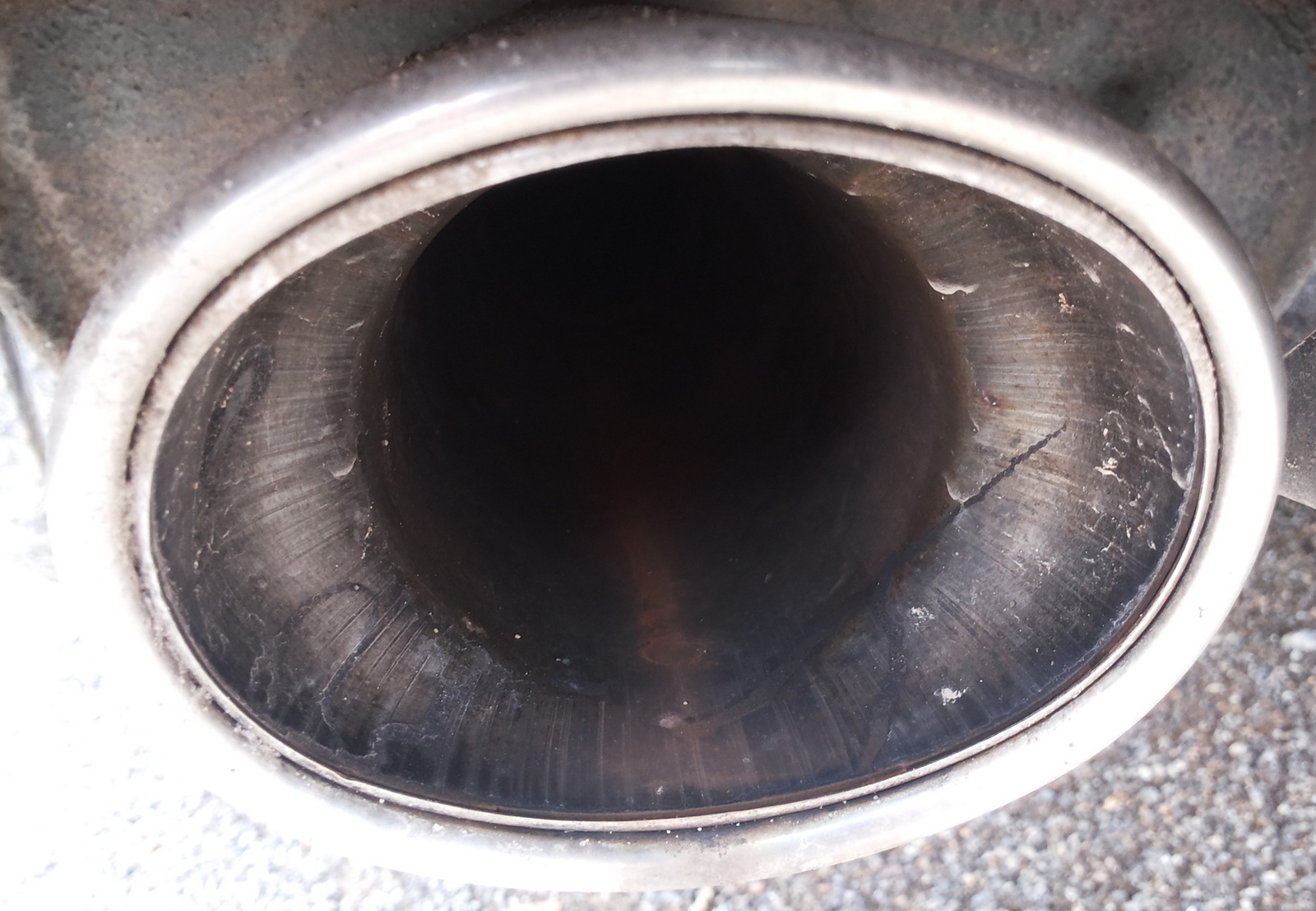

Друго си е, ако похапва по малко масълце, поне удължава живота на успускателната система. А ето една неприятна особеност от хубаво масло и газ, започнаха да ръждасват ауспусите...
