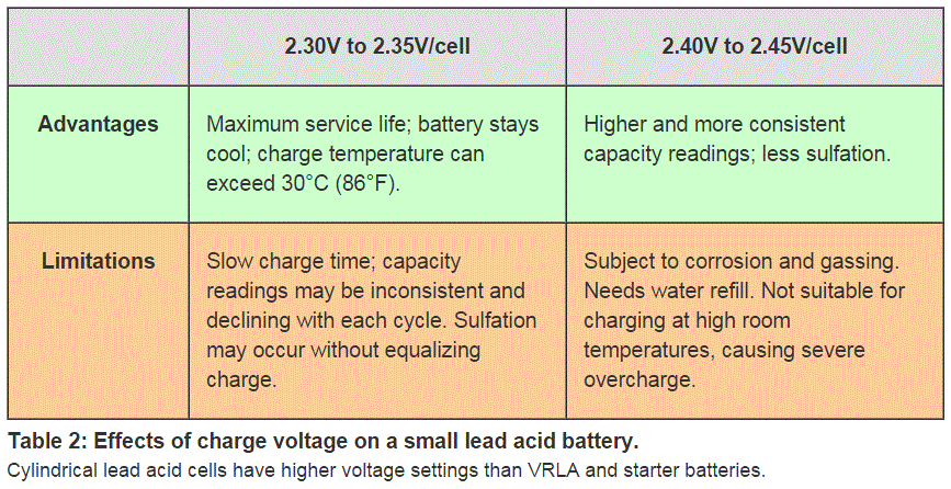

Честитио на субаристите с Легаси, Аутбек и Трибека - от 2004 до 2008 г съм проверявал само и зарядния ток на всички е от 14.1 до 14.8 V. За други модели ми се видя трудно да открия спецификациите. Това означава, че има голяма вероятност най-редовно да си презареждаме акумулаторите през лятото. Добра идея е наистина да се търси батерия американски (а може би и японски) стандарт. Берга специално подчертвават, че стават за заряден ток до 14.8 V, пича в сервиза за акумулатори, от където се връщам рече, че и Duracell-а са такива, защото били американски. Някой ако поназнайва още да пише!
Относно влиянието на зарядното напрежение върху акумулатора, тук има повече инфо (таблица 2):
http://batteryuniversity.com/learn/arti ... id_battery
Та разлика от към 1.5 V върху целия акумулатор при зареждане май оказва не малко влияние.

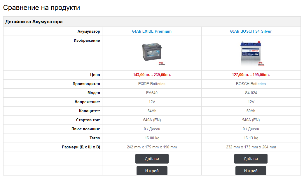

Здравейте, трябва да се подготвя за смяна на сегашния акумулатор 60Ah BOSCH S4 Silver (на малко повече от 2 години е !) и всеки момент ще ме предаде :-x (автомобила си пали нормално, но при изключен двигател много бързо се разрежда от музика,фарове...).
Имам нужда от съвет. Спрял съм се на Акумулатор 64Ah EXIDE Premium пише ,че е "... за проектиран да издържа на екстремни температури, допълнително електрическо оборудване и се представя отлично при интензивно градско шофиране. ...". Това което ме впечатли "... се презарежда 1,5 пъти по-бързо... " а аз шофирам доста често на къси разстояния с много чести стартирания на двигателя!
Друго което ме притеснява дали ще има проблем с размера Exide е близък по дължина и ширина , но по височина е по-нисък може би заради вградените под нивото на кутията клеми.
Да ли според вас е добър вариант? :-?
п.с. става въпрос за автомобил Outback 2.5 AT

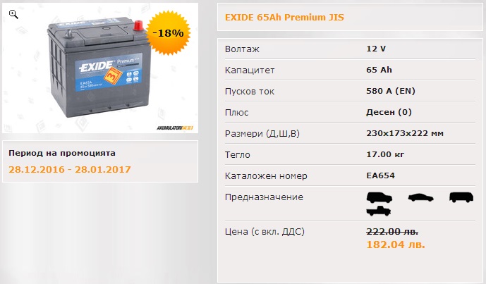

Неправилно ги сравняваш - EXIDE е EN стандарт, а Bosch-a e JIS. Този EXIDE трябва да сравняваш с Bosch-a:
Untitled.jpg [ 63.12 KiB | Прегледано 2042 пъти ]
EXIDE е с 36 месеца гаранция. Но аз използвам на трибеката европейския - по-евтин е и с по-висок стартов ток. По-горе в темата дискутирахме зарядното напрежение на нашите коли - мисля, че азиатските акумулатори са съобразени с него, но досега не съм намерил доказателство. Аз бих взел от тези двата EXIDE. Всъщност аз избрах съвсем друг - BERGA:

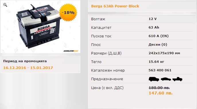

С 40 месеца гаранция е в акумулатори бг, по-евтин е от EXIDE и този акумулатор е печелил преди няколко години теста на ADAC, освен това е предвиден за зарядно напрежение до 14.8 V и също е подсигурен срещу разливане, изтичане и т.н.
ВАЖНО - ако слагаш EN стандарт предварително питай ще ти признаят ли гаранцията. В avtozona33.com я признават. Мисля, че с EXIDE и BERGA няма да сгрешиш. От Bosch и Varta има много оплаквания и аз много се съмнявам, дали акумулаторите, които са използвани са правилния стандарт.

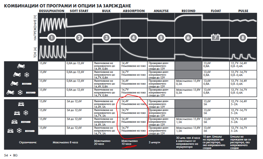

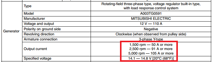

Колега petroff можеш ли да помогнеш да разясниш за това ".. освен това е предвиден за зарядно напрежение до 14.8 V...."? Моя генератор дава 14.45V с включени светлини.
В инструкцията на зарядно устройство Stek MXS 5.0 пише че един от циклите се извършва с напрежение 14.7V
На другите акумулатори какво е максималното напрежение за зареждане? Това с Berga Power Block 14.8V да не е търговски трик :-?

Карам H6 с BOSH S4 60Ah, видима възраст на акумулатора около 4г. Зарядното напрежение се регулира от компютъра -при мен е от 13.7 до около 14.8 -според вграденият волтмер. Само за протокола -нямам акумулатор, който досега ми е изкарвал повече от три години на другите автомобили. Не е особен разход на фона на всичко останало, така че няма никакво значение какво ще се купи, обикновено за каквото платиш -това получаваш.

brymbrym написа:
Обърни внимание, че тока намалява, освен това този режим е за студено време и AGM батерии. Обърни внимание и на режима FLOAT - поддръжка на напълно зареден акумулатор. Все пак функцията на зарядното е да зареди на 100 % акумулатора за определено време, то не е алтернатор.
Untitled.png [ 28.01 KiB | Прегледано 1999 пъти ]
При изряден акумулатор напрежението измерено на клемите му трябва да е от 13.8 до 14.4 V. По-ниски или по-високи стойности указват проблем с алтернатора и/или акумулатора. Продавача от автозона33, които са вносители на Берга и др ми обясни, че въпросната Берга е подходяща и за коли от САЩ, защото там стандарта бил различен - напрежението на клемите на акумулатора достига до 14.8 V. Същото било и при доста от новите автомобили заради повечето мултимедия в колата. От друга страна знам от колеги с мерцедеси, че при тях е на обратно - волтажа е в долната граница. Може би е свързано с недопускане на презареждане и прегряване на батерията, особено на дълъг път. От брошурата на Берга се вижда, че само Power-Block е с такава възможност. Basic-Block са си типичните европейски акумулатори.
file.php.jpg [ 177.41 KiB | Прегледано 1997 пъти ]
Отново подканвам ако някой поназнайва нещо повече да сподели. Например достига ли ги тези 14.8 V алтернатора и при какви условия?
Достига ги - Форестър 98, на празен ход, без консуматори (изклчени фарове, парно и т.н.) ми дава точно 14.8V
Пак на празен ход, с фарове, парно на 3, подгреви на предно, задно стъкло и седалки - 14.4V
