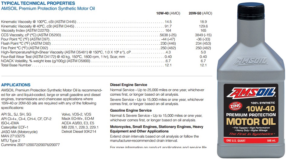

Кога смяташ да сменяш маслото? Аз си мисля, че колата ти няма да харчи толкова много масло, ако използваш AMSOIL 10W-40 Premium Protection:
AMSOIL Premium Protection Synthetic Motor Oil.jpg [ 205.03 KiB | Прегледано 820 пъти ]
Цената му не е толкова висока - 23 лв за кварта и го има в БГ. Мисля, че с него доста ще намалиш разхода на масло, а и ще получиш супер защита на мотора. Това предното не е било съвсем за теб. Обърни внимание на вискозитета при 40 и 100 град (стар мотор - хлабини), на HTHS - 4.3 (по-дебел маслен филм при експлотационна темп.), на Летливоста - само 6,7% е (ще се изпарява по-малко) и на ТБН-а. Пълна синтетика покриваща изискванията за твоята кола и за автомобили с висок пробег, с високо съдържание на Цинк (колко да е високо - колкото по времето на производство на твоята кола, отлага се по износените части и т.н.). За темп. на околната среда до -20 град няма от какво да се притесняваш. Аз бая се зачудих за една смесчица с това масло. Може да потърсиш подобни алтернативи и на други производители, но смятам, че за пълна синтетика е доста добре. Аи колата ти по книжката, която изтеглих събира 4л или греша?

Ами маслото го сленям когато започна да чувам повдигачите да тропат по-силно на студен старт, което е около 8-10 к км максимум, но досега винаги за този интервал съм доливал по 1 кварта
Не изключвам да има физически проблем от теч от запекли сегменти или от главата от страната на водача (има омасляване на самата глава, на другата си е съвсем чиста) но не съм сигурен на 100%
Мисля да пробвам преди това да накисна цилиндрите с газ за горене и да видим дали ще отпусне сегментите
Като взех преди 2 месеца 1 кварта еуро серия от колегата от АП1 за доливане която долях на 2 пъти досега на тази смяна
се замислих за следващата смяна да го пробвам това 10в40 премиум, хем е по евтино от еуро серията
май ще долея сега такова 10в40 премиум и ще го видим
даже и 20в50 става при -36му е най-ниската течливост и има по добри показатели от 10в40 и вече го има налично при АП1 (пище 4е на 17 декември е пристигнало) и се замислям направо не го да пробвам
