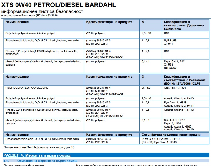

Този Бардал изобщо не е с лош състав, не е Polar Plus, не е с фюлерин, цена 27 лв/л без никаква остъпка. По принцип правят 30%:
Bardahl.jpg [ 170.84 KiB | Прегледано 915 пъти ]

Ми нищо специално не виждам в него за толкова пари.

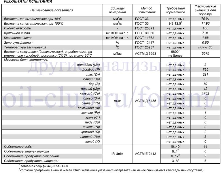

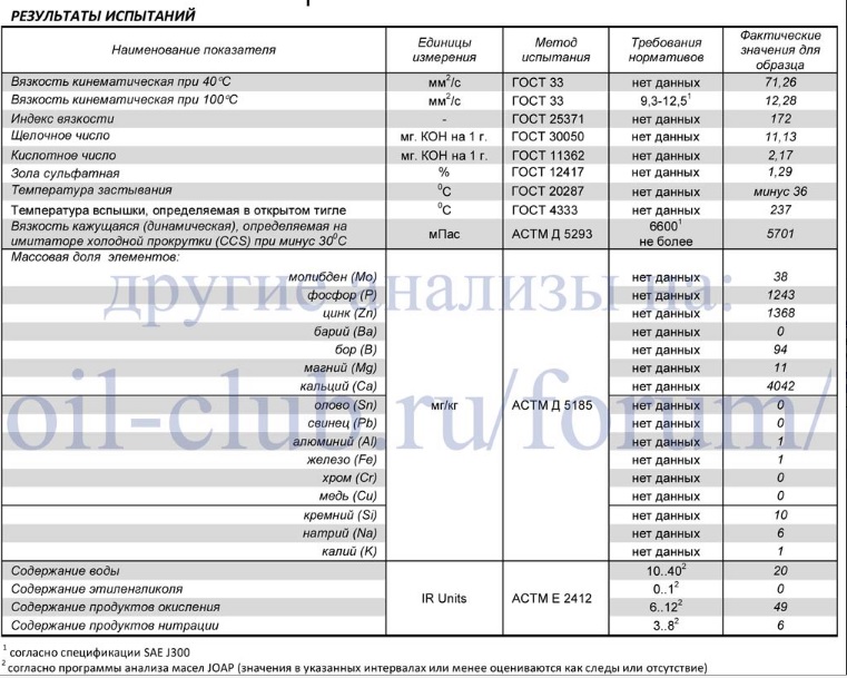

Преди време писах, че с колегата с Аутбек боксер дизел попаднахме на кофти партида RAVENOL. Имаше дискусия в която някои отявлени прежърженици на RAVENOL ме обвиниха, че двигателите ни не са наред. Аз обаче премълчавам всеки път, когато се каже колко е хубаво това масло, даже посочих и на колеги, които са си го харесали сайта им. Ровейки с лайняната клечка, обаче най-накрая намерих и други, които са забелязали промяна в качеството им от партида до партида. Ето го линка, после от руските форуми и накрая снимките от анализите на двете нови партиди - дооста голяма разлика в показателите, но вижте сами:
https://www.bobistheoilguy.com/forums/ubbthreads.php?ubb=showflat&Number=3009237
http://www.oil-club.ru/forum/topic/3380-ravenol-hcl-5w-30-svezhee-maslo/
http://www.oil-club.ru/forum/topic/7304-ravenol-hcl-cleansynto-5w-30-new-svezhee/
Равенол 1.jpg [ 159.7 KiB | Прегледано 904 пъти ]
равенол 2.jpg [ 154.97 KiB | Прегледано 904 пъти ]

Само дето състава му е като на Ред Лайн, даже малко по-интересен. И това изобщо, ама изобщо не им е най-доброто масло. И представителя като свали от цената...не се сещам за нещо конкурентно.

:) Нали знаеш, че в това масло няма само основа? Мисля, че трудно ще се опре някой на Лубизол за качеството на добавките, които споделят amsoil и joe gibbs driven например. За RL нямам потвърждение от къде са им добавките като цяло. Просто съм търсил за опеделени марки с определена причина. В случая има много други варианти. Може наистина да са имали кофти партида. Не ги рекламирам redline, joe gibbs, shell, amsoil, ravenol или която и да е било друга марка. Просто споделям точно тези листчета, които сподели ти по-горе.

Аз си мисля, че точно същото се случи и с мен - не "кофти" масло или пък марково (от Бай Марко под читалището), а че има обърквация при пакетажа... Писах вече, че и предния път бях със същото масло и бях доволен.
Йеп, не е само база...Аз почвам да долюбвам идеята за по-честа смяна и съответно по-ниска цена на маслото. Не съм се спрял да се оглеждам.

Я виж какво си написал преди време по въпросният ти случай с кофти партида на масло - на страница 38 от темата за масла:
Мнение Re: Моторно масло за Субару
petroff написа:
"Току що се връщам от Варна - бях при Миро. Нищо му няма на двигателя - филмирам се защото проклетия вакуум метър който си купих е боклук. Колата е перфектна. Следва настройки на газовата и гаааз. С ново масло естествено ROFL. "
В горният си пост си копирал линкове от 2012г на масло Ravenol HCL Русия, а си ползвал Равенол VST...???
Какво общо има едното с другото? 2012г и 2016? Не отговаряй - въпроса е риторичен.
