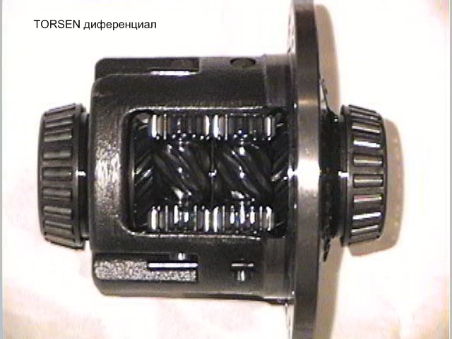

И така - отговорът на въпроса е, че Субару фабрично НЕ ИЗПОЛЗВАТ TORSEN самоблокиращи диференциали.
Както се знае TORSEN е механичен самоблокиращ диференциал базиран на червячни /винтови/ планетарни зъбни колела.
Torsen-T1.jpg [ 126.37 KiB | Прегледано 1948 пъти ]

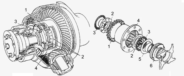

Субару използват механични самоблокиращи диференциали от гърбичен тип
Този вид е базиран на гърбични дискове между които са поставени вложки подобни на шпонки.
Не ми се рови повече, затова ето схема от руска статия - Задние самоблокирующиеся дифференциалы Subaru
http://a-viktor.ru/1/25-informatsija/43 ... ml?start=2
222.jpg [ 37.83 KiB | Прегледано 1948 пъти ]
Затова в източниците за Субару се пише за „Mechanical lsd”. Там където се пише за TORSEN по отношение на Субару, става дума за грешка, вероятно поради масовото схващане, че щом самоблокиращия диференциал е механичен значи е TORSEN.

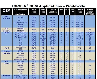

Грешиш, колега. Отговора ти го посочиха в началото на темата. След като си ровил толкова време би следвало да си разбрал, че тия хора от западните и щатски Subaru форуми не пасат трева, 100 години са пред нас във всяко отношение. Въобще не е внушение или всеобща грешка :smt023 :smt023
За най-сигурно проверявай извора - http://torsen.com/files/Torsen%20Application%20Chart%202010-09-28.pdf
48956.jpg [ 166.3 KiB | Прегледано 1902 пъти ]

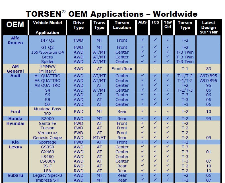

New Picture.JPG [ 47.82 KiB | Прегледано 1836 пъти ]
И ние трева не пасем, ако е въпроса ;)
Според мен първоизточника, който цитираш не доказва, че Субару фабрично монтират TORSEN.
От него се вижда само, че диференциали /касети/ тип „Т2” на JTEKT Torsen North America, Inc. могат да се ползват в Legacy Spec B и IMPEZA STi.
Така, че ... благодаря на информацията, но това не променя извода, че фабрично такива не се монтират, а се слагат от гърбичния тип.
Освен това – в коя документация на Субару се споменава ТORSEN...?
Употребява се термин Mechanical lsd вместо за ТORSEN ... защо ли?

Аз лично нямам информация, но таблицата по-горе показва ОЕМ приложенията, тоест "фабрично".

TORSEN® OEM
http://bg.wikipedia.org/wiki/%D0%A2%D1% ... 0%BA%D0%B0
Цитат:
За афтърмаркет дифовете има съвсем отделна таблица :idea:
