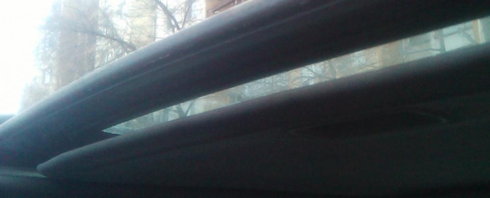

Тези отвори са, ако протече уплътнението от там по релсите да изтича, за джама не играят, защото отвътре е по къс и има събирателен ръб да капи точно на кората и малко на козирката. :giggle:
Таман го снимах:
roof.JPG [ 49.26 KiB | Прегледано 399 пъти ]
