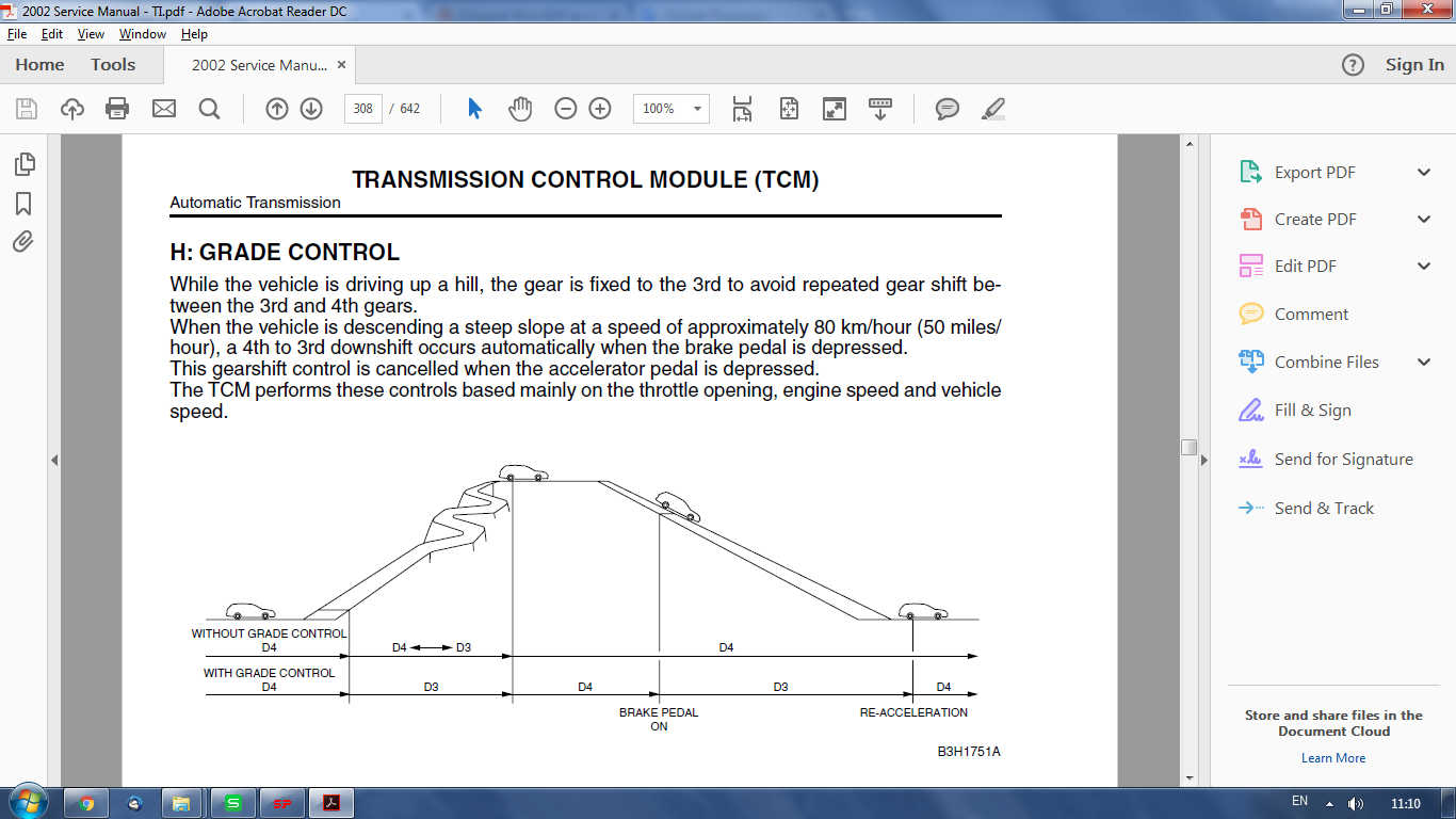

Здравейте, попаднах на въпросния термин в Service Manual-а, но така и неможах много добре да си го обясня.
Кога се включва и как?

еми
държи предавката по баирите, да не ти сменя 3-4-3-4 непрекъснато.
на графиката е показано какви ще са предавките за нарисувания терен със GC и без,
вижда се разликата...

Мисля, че си го обясних. Идеята е, че с GRADE CONTROL колата надолу по баира ще е на 3-та предавка, докато без него след включването на 4-та повече няма да смени.
Малко е объркващо, но според мен - със скорост до 80км./ч. при започване на слизането, ако се натисне спирачка кутията ще мине на 3-та и след това натискането на педала на газта ще изключи върпосния GRADE CONTROL.
По този начин ще се използва и спирачно услилие от самата кутия! :-~
:beer:

Моторната спирачка на автомата не е както на ръчката, да я поставиш на 2-ра със скорост 60мк./ч. Това от своя страна (би трябвало) да означава, че натоварването на самата кутия никога не може да бъде такова, каквото ти би могъл да й причиниш с ръчка ROFL
От там идва (както е казал колега), че ако ти трябва такава със скорост 20-30км. - реално НЯМАШ! Автомата е направен така, че ако натовари малко повече кутията, той сам превключва нагоре. И въпросния GRADE CONTROL е някакъв асистент (моторна спирачка), но доста слаб.
В същото ръководство, малко по-надолу е и HOLD режима, за който признавам - съвсем, ама съвсем нищо не разбрах. Ако има желаещи мога да го кача и него тук :good:
Това което съм чувал за него, е че колата винаги (дори и при по-рязко натискане на педала на газта) тръгва от 2-ра предавка.
Също и нещо за оборотите (че са по-високи), ама там аз лично не открих разлика!
:beer:
