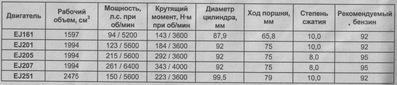

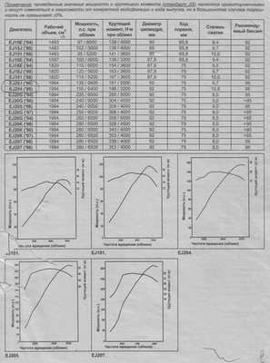

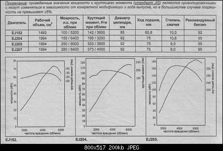

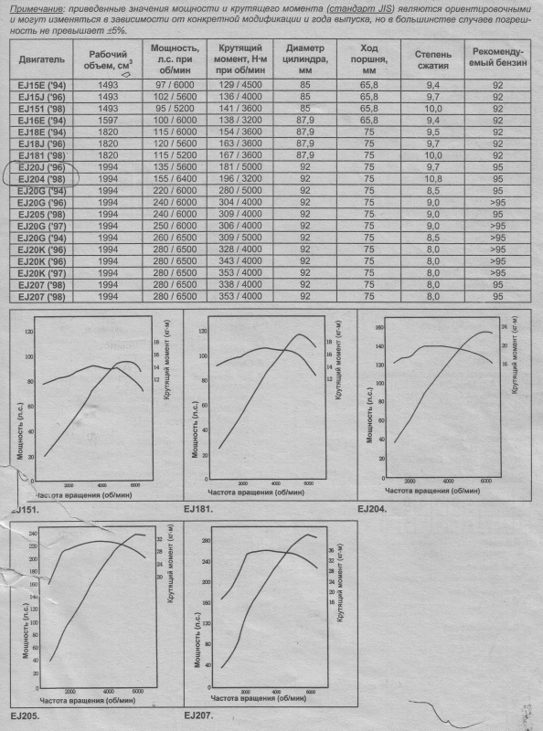

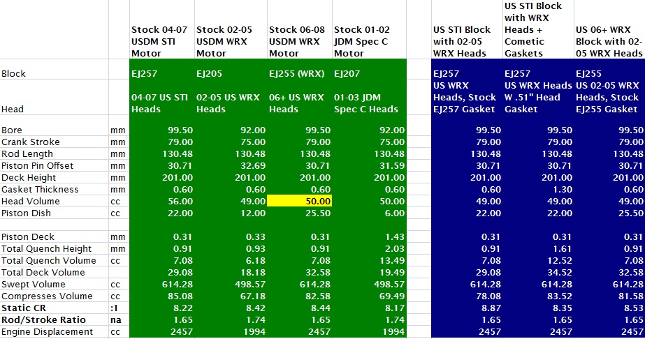

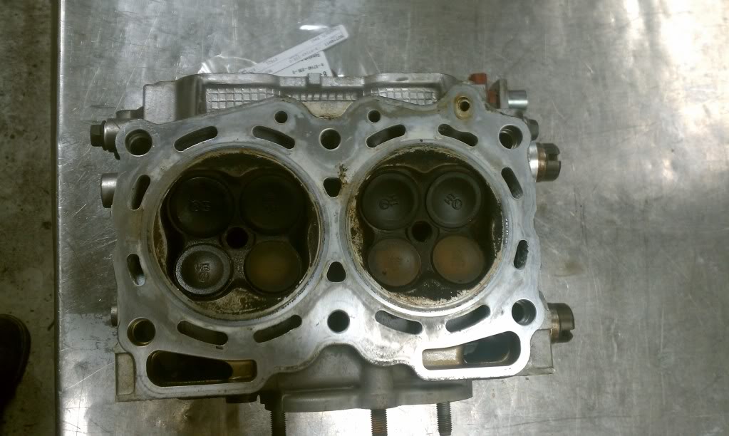

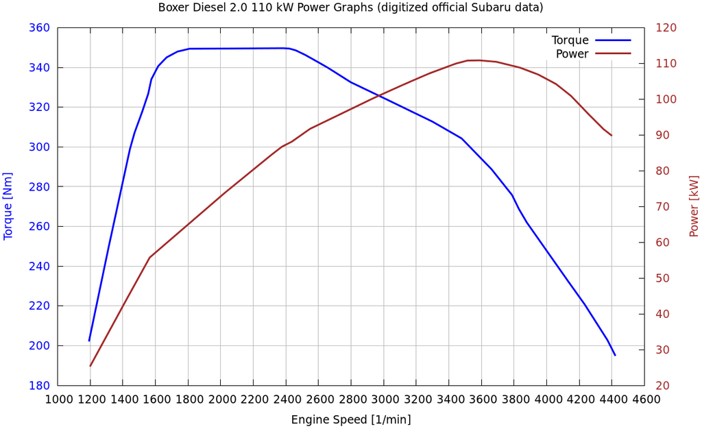

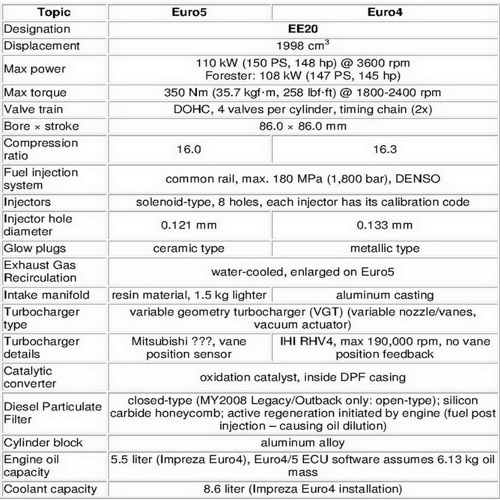

Събрах няколко интерсни таблици и реших да ги споделя с вас, преполагам, че има и някои спорни моменти по тях, примерно за EJ20J (1996 г.) го дават 135 к.с.. . Не съм търсил умишлено за липсващите, за да има тема за разговор. :beer:
Но ще помоля публикуващите, които се наемат за тази информация да спазват поне минималната информация в по-горе публикуваните таблици. :beer:

Аз преди време търсих диаграмите за специфичен разход на гориво да видя къде е икономичния режим, но не намерих.
Та по принцип тази тема все още ме интересува и ако някой има данните нека да пише.

Забележи по кой стандарт е мощността - JIS. Това е японският стандарт.
Както знаем има DIN и SAE.
Преди доста време бях чел как се измерва мощността по различните стандарти.
По DIN беше - стандартен двигател с всички задвижвани от коляновия вал механизми, но без въздушен филтър.
По SAE - без въздушен филтър, без маслена помпа.
По JIS - без горните и без газпразпределителен механизъм.
Всички тези елементи отнемат от мощността.
Т.е. по японския стандарт мощността е най-висока - всички редукции от горните механизми са пренебрегнати.
Не съм съвсем сигурен за елементите, които се изключват - четох го отдавна и не мога да го намеря в нета. Най -малката абсолютна стойност е по DIN.

И бензина,.. и бензина е важен... ;) ,но който чете малките букви, няма как да пропусне и големите.
Хубавото на тези таблици, че са всичките по един стандарт (JIS) и е добър за сравнение, но забелязах споменатото за EJ20J -135 к.с,....погледнете и EJ201 за сравнение - 123 к.с, но си казват, че +/-5% се допуска.
Относно стандартите всеки може да си ги сметне:
Rating Standards. (what conditions the car was tested in to get its power rating)
JIS: Japanese standard. Theoretically same as DIN, but we always find it is actually smaller.
British Horsepower: same as SAE. Rated in bhp (could be confused with brake horse power).
EEC: European standard. Measure at 99kPa and 25°C. Rated in kW.
SAE: American standard. Measure at 99kPa and 25°C. Rated in hp. 1kW = 1.341hp (SAE).
DIN: German standard. Measure at 101.3kPa and 20°C. Rated in hp (ps). 1kW = 1.360hp (DIN).
BHP = Brake Horse Power.
WHP = Wheel Horse Power
PS = Pferdestärke (1.0 PS = 0.9863 HP.) Used by japan
kW = Kilowatt (1.0 kW = 1.34 HP) Used by Germany and other in Europe.

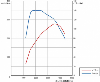

Ето още инфо за Субару двигателите!

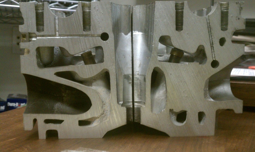

WHAT DOES A SUBARU HEAD LOOK LIKE INSIDE?
IMAG0304[1].jpg [ 177.51 KiB | Прегледано 3604 пъти ]
IMAG0305[1].jpg [ 159.33 KiB | Прегледано 3604 пъти ]
IMAG0306[1].jpg [ 124.56 KiB | Прегледано 3604 пъти ]
IMAG0307[1].jpg [ 171.96 KiB | Прегледано 3604 пъти ]
IMAG0308[1].jpg [ 141.38 KiB | Прегледано 3604 пъти ]
IMAG0309-1[1].jpg [ 129.85 KiB | Прегледано 3604 пъти ]

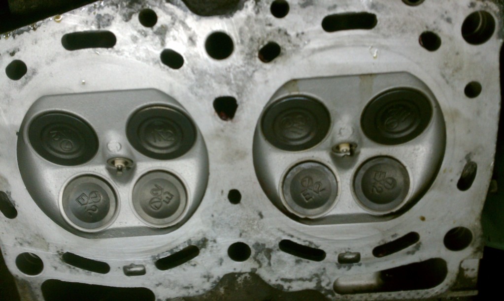

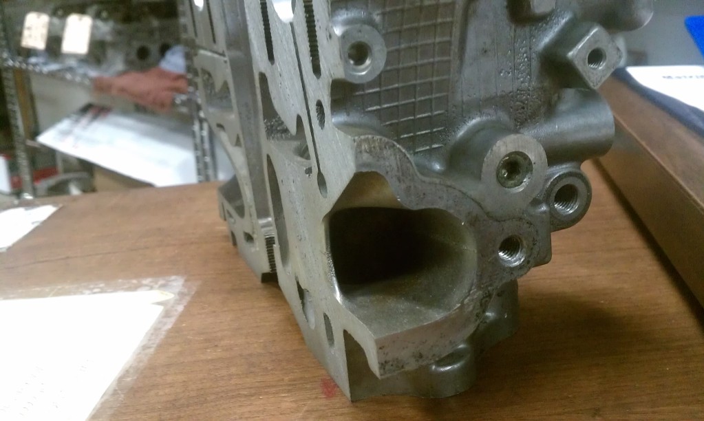

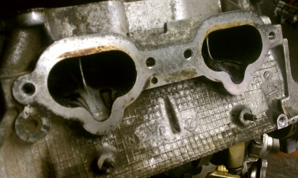

it seems like the most frequent and major changes over the years were to cylider heads.
now there are 3 intake manifold paterns the the small port EJ22, the phase 1 EJ25, and the phase 2 EJ pattern.
this is the pre-1999 SOHC style manifold.
1.jpg [ 194.08 KiB | Прегледано 3484 пъти ]
then there is the pre-1999 DOHC style.
2.jpg [ 191.04 KiB | Прегледано 3484 пъти ]
and finally the Post 1999 SOHC and DOHC.
3.jpg [ 137.04 KiB | Прегледано 3484 пъти ]
Пон Апр 16, 2012 7:33 am
Постове: 484
Рейтинг: 438
EJ22E/EJ221: 1991-1998
SOHC
Hydraulic (EJ221 mechanical)
dual port exhaust (EJ221 single port)
poor flowing
head volume: 40cc
Peak valve lift is just over .300 with the factory camshaft.
the valve sizes in this engine are quite small at 31 and 28 mm for a 2.2 liter engine, no larger than many 1.6 liter engines
EJ22T: 1991-1994
pretty much the same heads as the EJ22E, but has plumbing for the Turbocharger. Besides that, I havent seen any evidence that the N/A EJ22E and the EJ22T heads are any different.
4.jpg [ 167.96 KiB | Прегледано 3482 пъти ]
EJ222: 1999-2001
Phase 2.
Large valve cover , with greatly improved port design. And flow numbers
mechanical rocker-style lash ajusters
unfortunatly I dont have any solid information on the head volume, cam duration, lift right now.
So please let me know. Other wise I will do what I can.
EJ25D (1996)
this was the first year of the EJ25D. And as far as heads go they are very closely related to the
EJ20G hydraulic bucket-style heads. They used the same casting. Had a 'pent roof' combustion
chamber. Oddly enough they are less prone to blowing head gaskets as the later EJ25D.
Head volume 54cc
5.jpg [ 61.99 KiB | Прегледано 3482 пъти ]
EJ25D (1997-1999)
like the hydralic EJ25D, the mechanical also has a 2.0 turbochared cousin. That would be the EJ20K.
Rather than using the pent-roof combustion chamber it uses a 'clover' shaped combustion chamber.
And is a shim-over-bucket, which reduces the internal friction of the engine, however these heads have been noted to have issues with head gaskets.
It has also been proven that de-shrouding the valves makes these heads flow very well.
46cc head volume
EJ25D (1997-1999)
46cc head volume
6.jpg [ 169.24 KiB | Прегледано 3482 пъти ]
EJ20G, 1991-1997 (JDM)
there were 3 phases to these heads.
Hydraulic rocker-style unknown head volume
Hydraulic bucket-style head volume 54cc
Shim-over-bucket head volume 46.6cc (unconfirmed)
used on WRXs, Stis, and Legacys in japan, these were never used in the US.
altho the early rocker-style heads flowed better than the EJ22T heads, they still were not the best design. Also it is becoming increasingly difficult to get replacement lifters in the USA.
EJ20K 1998
closely related to the EJ25D, these were the first 'real' performace head
subaru produced.
It was a shim-under-bucket, sodium-filled valves, stiff springs, allowed for high RPM
and good flow in the Top end. Uses the clover style combustion chamber
46cc
7.jpg [ 88.69 KiB | Прегледано 3482 пъти ]

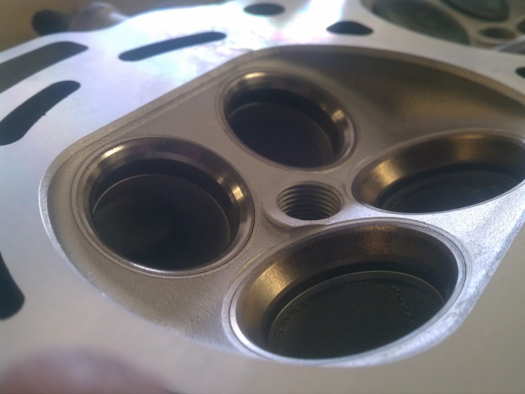

EJ205 WRX 2000-current (jdm)
first head with the revised ports, and new intake manifold pattern.
Reverted to the pent-roof design.
Shimless bucket-style
head volume 51cc
this is the combustion chamber of a de-shrouded EJ205
8.jpg [ 141.53 KiB | Прегледано 3482 пъти ]
EJ207 JDM Sti
cousin to the EJ205
head volume 50cc
also uses new manifold bolt pattern
shimless bucket-style
EJ257 USDM STI
head volume 57ccs
AVCS
B25
EJ255 USDM WRX
head volume 51cc
AVCS
D25
EJ251
SOHC
better flow than the DOHC EJ25D
rocker-style lash ajusters.
Pentroof combustion chamber
combustion chamber 50cc
EJ253
sohc
basically the same head as the EJ251 but with AVCS
50cc head volume.
Пон Апр 16, 2012 7:43 am

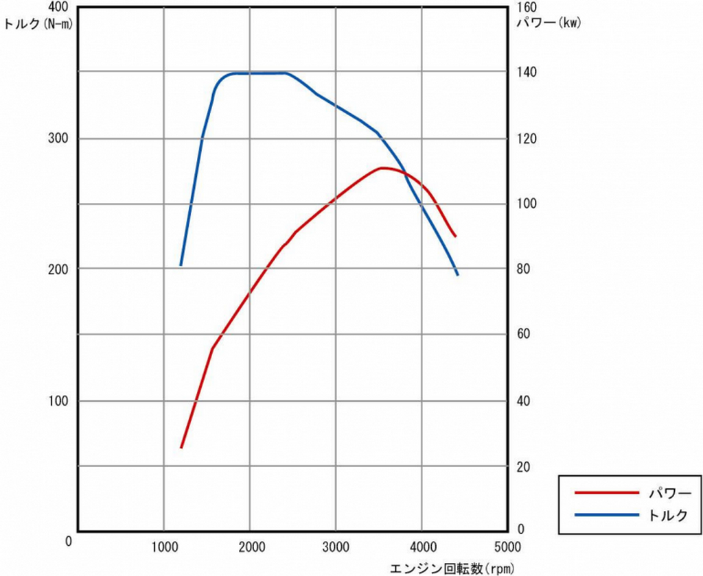

Малко инфо и за дизела ЕЕ20
ee20.jpg [ 104.28 KiB | Прегледано 3458 пъти ]
EE20 Specs 1.jpg [ 331.07 KiB | Прегледано 3458 пъти ]
Power graphs
From official Subaru press information:
boxerdieselcurvespressinfo.png [ 399.92 KiB | Прегледано 3458 пъти ]
powergraphsubaru.png [ 132.53 KiB | Прегледано 3458 пъти ]
ето и линк към източника
http://subdiesel.wordpress.com/boxer-diesel/ee20-engine-info/
