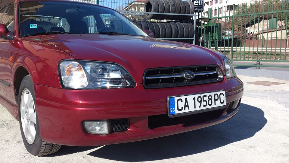

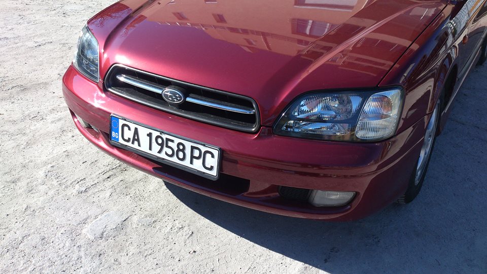

Да се похваля днес какво сторих с фаровете
много се кефя :) щото бяха се матирали
ако някой има същия проблем да пише на ЛС.
ще го пратя при това момче.
