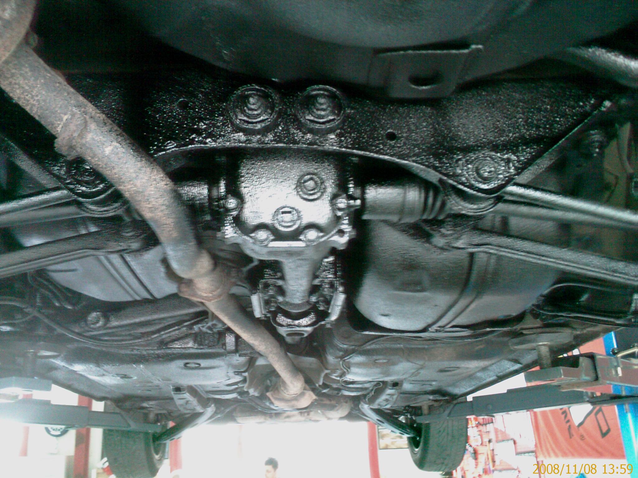

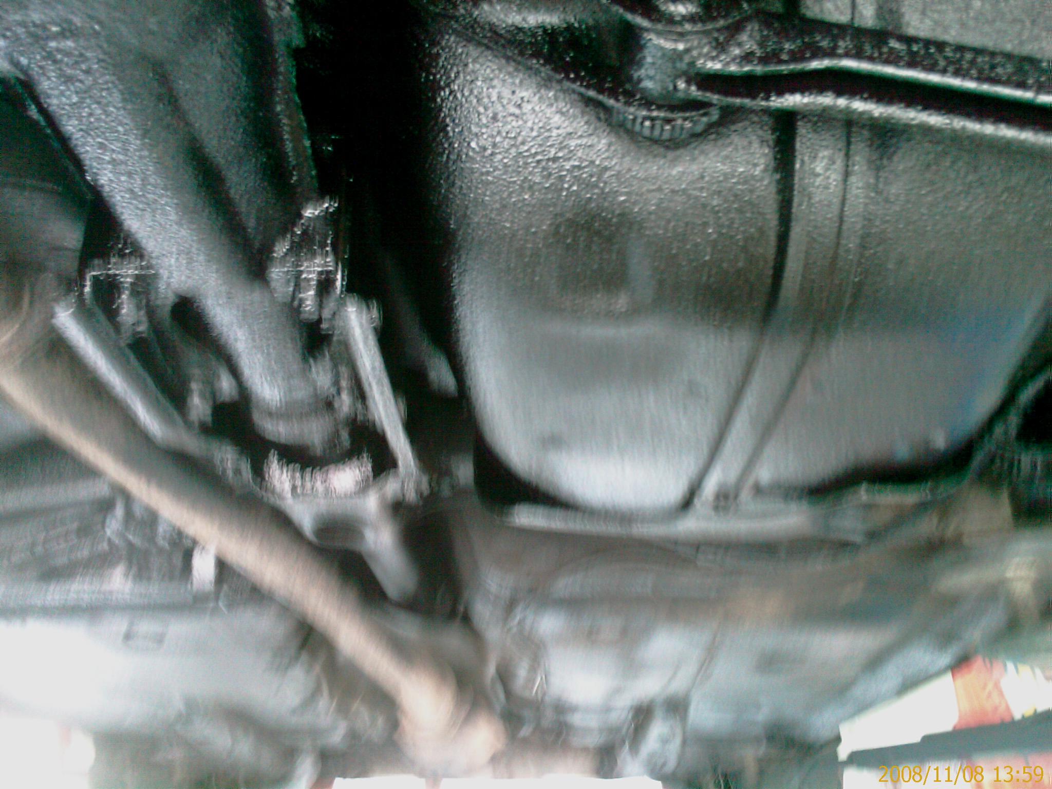

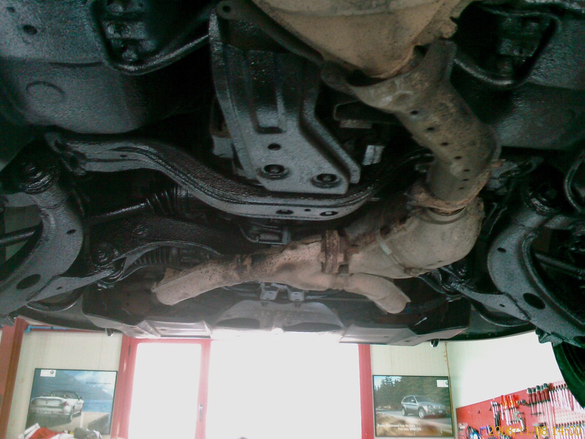

Вижте какво ми роди главата днес :-D
Напръсках цялата ходова част на Импрезата с импрегниращ спрег, нещо като суров каучук или по-точно като смола. Абсолютно всичко, дори тамппони и маншони . Разбира се снощи измих с пароструйка цялата кола отдолу ,така че да не запечатам полепналата кал и мизерия.Също така с телена четка изтърках всички заченъци на ръжда и ги намазах с обезмаслител. После дойде момента на голямото пръскане. Резултата е този :-D Мисля че ще е от полза и поне малко ще защити купето.

Какво е това?...Напръскал си го с какво, нещо против ръжда ли е?

ако не е отстранена ръждатака4ествено а само запе4атана-става по-лошо

Имам един въпрос - как е нанесено покритието? Със пистолет, четка или по друг начин?

С бояджийски пистолет

еее предполагам, че колегата го е намазал първо с ръждо-преобразувател

Естественно, първо се изчиства ръждата с телена четка до блясък и после се намазва с преобразувател за ръжда и чак тогава се нанася тая смола.

Ами колега дано добре да си защитил частите, които си напръскал. Обикновено това покритие е последно ниво на защита и пази от удар, не от корозия директно. Порьозно е , и задържа влага. Никога не се слага върху гол метал - пък било то и фосфатиран (обработен с препарат за ръжда). Това е най-честия пиниз на автооказионите - третирането излиза около 50 лв и замазва всичко , което е отдолу.
Имах кола обработена по този начин преди продажбата. Боята и сега е там - на местата където е останала ламарината.
Ти поне си го направил след някаква подготовка. Ако всичко е наред след 6 месеца няма да има блистеринг. Дано да е успешна операцията.
