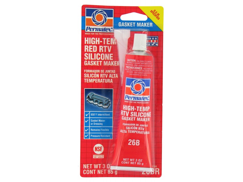

Темата е полезна! Браво! :good: За описаните марки съм напълно съгласен. Само да добавя и Permatex 26B. В таблицата Permatex е даден като еквивалент на Treebond. В нета видях че струва около 10-15$. Използвал съм го на по-сериозни двигатели/агрегати. Високо температурен и особенно подходящ за капаци и гарнитури.
Permatex_81160_High-Temp_Red_RTV_Silicone_Gasket.jpg [ 72.4 KiB | Прегледано 2246 пъти ]

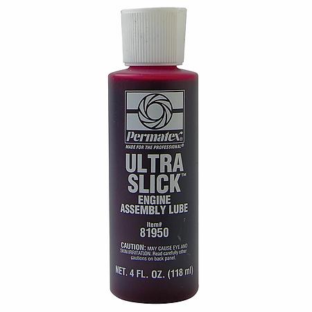

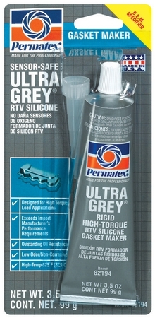

Само че еквивалента на Permatex за нашите коли е Ultra grey! ;)
Permatex имат и смазка за събиране на двигатели!
permatex.jpg [ 103.56 KiB | Прегледано 2216 пъти ]
permatex.jpg [ 15.12 KiB | Прегледано 2210 пъти ]

Аз също съм ползвал този бюлетин на Субару за заместителите и накрая си купих Permatex (grey).
