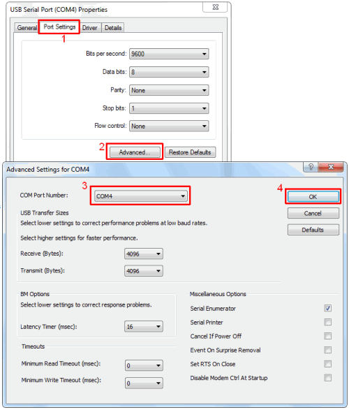

Смяна на COM-Port Number:
Десен бутон на "USB Serial Port" или "Silicon Labs CP210x USB to UART Bridge" и клик на "Properties" както е показано на картинката:
5 step4-change-com-port.png [ 6.84 KiB | Прегледано 1640 пъти ]
След това:
1.Port Settings
2. Advanced
3. За "COM Port Number" — трябва да изберете между 1-4. Идеалния вариант е 1. Ако е зает, тогава 2 и т.н.
6 step5-change-com-port.png [ 23.04 KiB | Прегледано 1640 пъти ]
4. Може да трябва да се настрои Baud rate като препоръчителната стойност е 38400 - това може да се намери в настройките на софтуера.

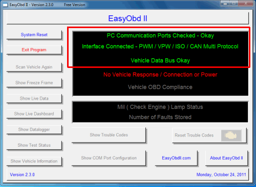

Тестване дали ELM327 Interface комуникира с Windows
Свалете тази малка програмка за тестване на EasyOBD софтуер. Преди да я пуснете затворете всякакъв друг отворен OBD софтуер.
Свържете кабела към лаптопа (още не е нужно да го закачате към колата)
Пуснете EasyOBD.
Тя автоматично се свързва с вашия кабел.
:) Ако първите 3 реда са в Зелено (като на картинката долу) значи свързването работи! В този случай отивате на стъпка 6 по-горе.
:( Ако първите 3 реда не са Зелени обърнете се към "Отстраняване на проблеми".
7 easyobd-ii-successful-cable-laptop-connection.png [ 18.85 KiB | Прегледано 1640 пъти ]
