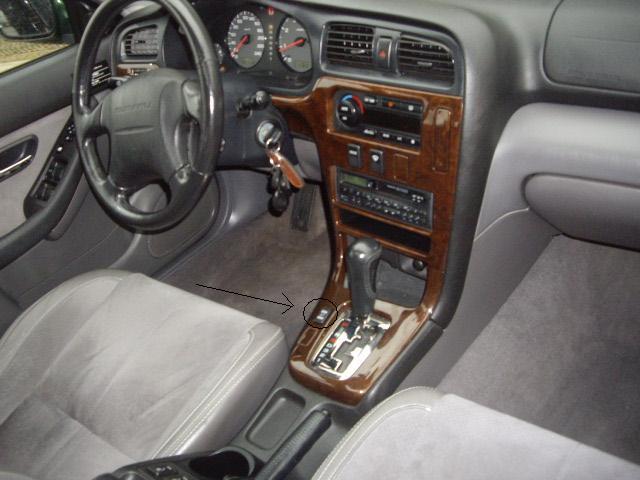

Да питам и още нещо това копче за какво служи

А до колегата, който пита за копчето, това е Power/Hold доколкото виждам. Потърси из форума има доста писано.
