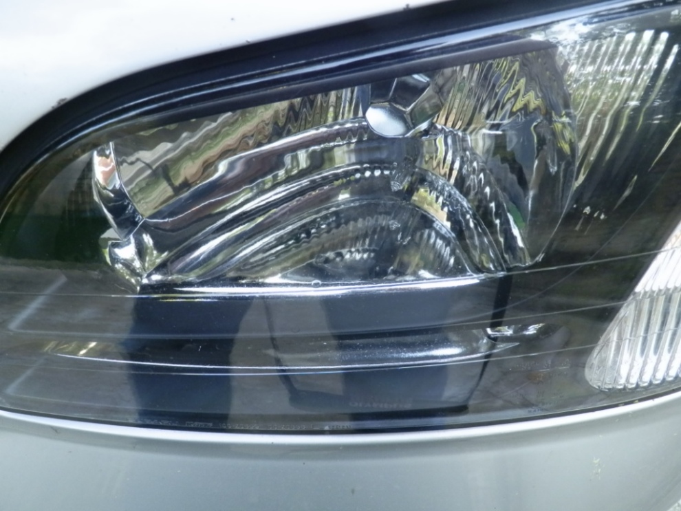

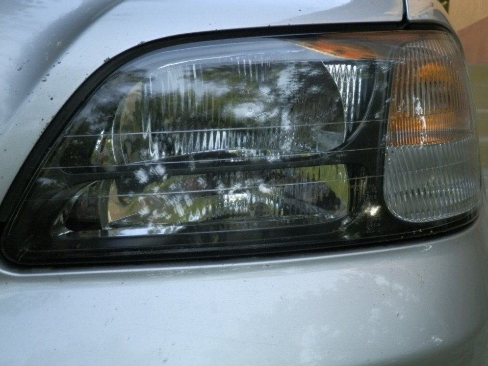

Здравейте,колеги!Много от нас с автомобили от 1999г на сам,страдат от един и същ проблем-помътняване на "стъклата"на фаровете,било от изгаряне на слънце или от по-грубо миене ,те пожълтяват и респективно се намалява ефективността на осветление.
С настоящата тема бих желал да помогна ,ако мога,с моят опит.Полира ги едно момче,което прави и много други чудеса ,но това е нещо,което е мноого важно.Услугата струва 50 лв.за двата фара и ето какъв е резултата като не използва нищо вредящо на пластмасата,защото чух и за "лакиране с яхтен лак",а това на всеки е ясно,че става съсипия [-X :smt071 ....
Ето и координати,освен всичко е готов да дойде и на адрес,но за София
0887505215-Георги

Та така,колеги,явно не сте ме разбрали правилно!Тук става дума за ПРОФЕСИОНАЛНО машинно полиране със специални абразиви и накрая се обработват със силанизиращ препарат и крайният резултат е оригинална прозрачност!Няма лакиране и хим. средства ,които първоначално създават илюзия за добре свършена работа,но след месеци се компрометира и не рядко съсипват пластмасата в дълбочина.Не подценявам постиженията ви,просто ви предлагам нещо наистина такова,каквото трябва да бъде.Отделно,относно безконтактното измиване,поинтересувайте се дали има нещо друго освен сода каустик и си представете какво става с боята ,например?
Между другото,фара който съм снимал е след нощно каране,без миене....
