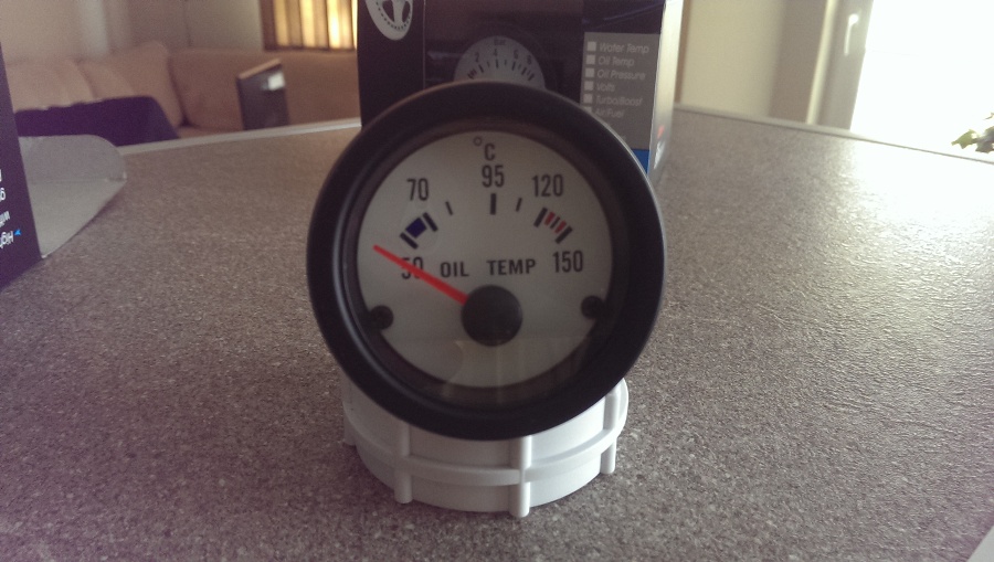

Малко развитие по темата с уредите, почти е готово всичко, но се оказа доста пипкава история.
Избрах и купих този, този и този.

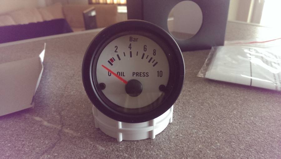

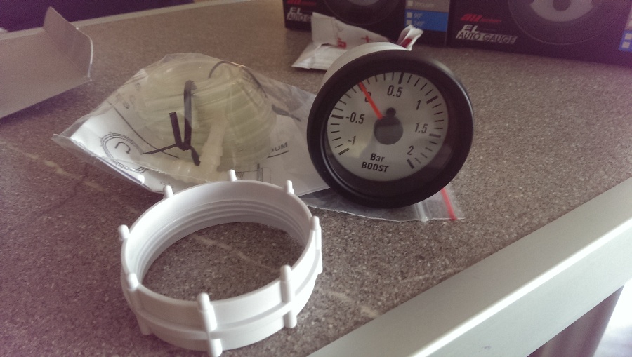

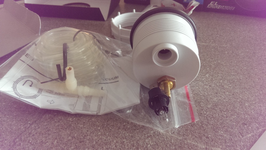

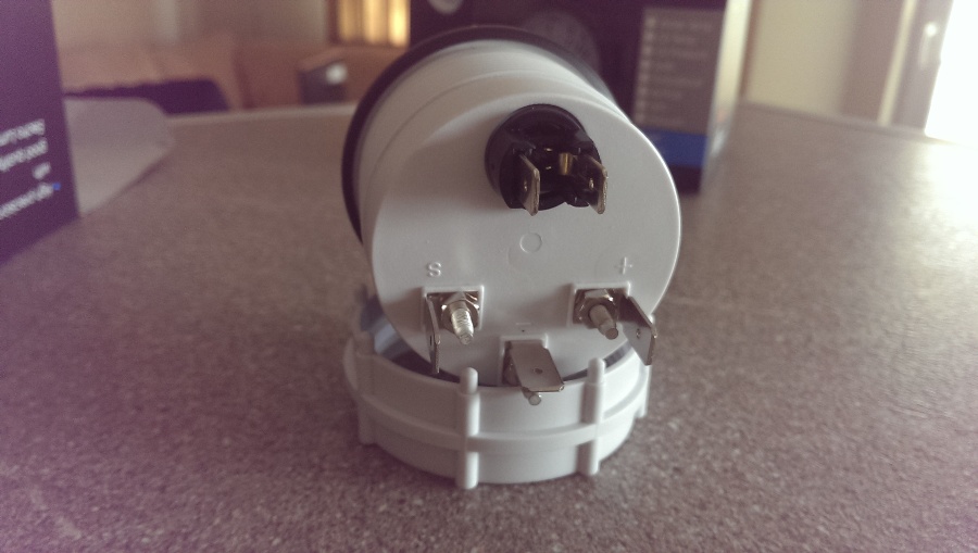

Уредите са добре изработени, стоят солидно, няма хлабини, дрънкащи или тракащи части, имат резба и капачка на обратната страна за фиксиране, фасонката на крушката се вади и се сменя крушката, осветлението е синьо. В комплекта имаше инструкции за монтаж, датчици за налягане и температура, за буустметъра тройника е с рестриктор, за да не играе стрелката. Със сигурност не са висок клас уреди, но са много приемливи като цена/качество поне на външен вид. С уговорката, че още не съм пробвал какви ще са показанията за температура и налягане на масло, не мога да кажа нищо за самата работа на тези два уреда, нито на датчиците. Ще видим.
Ето малко снимки:

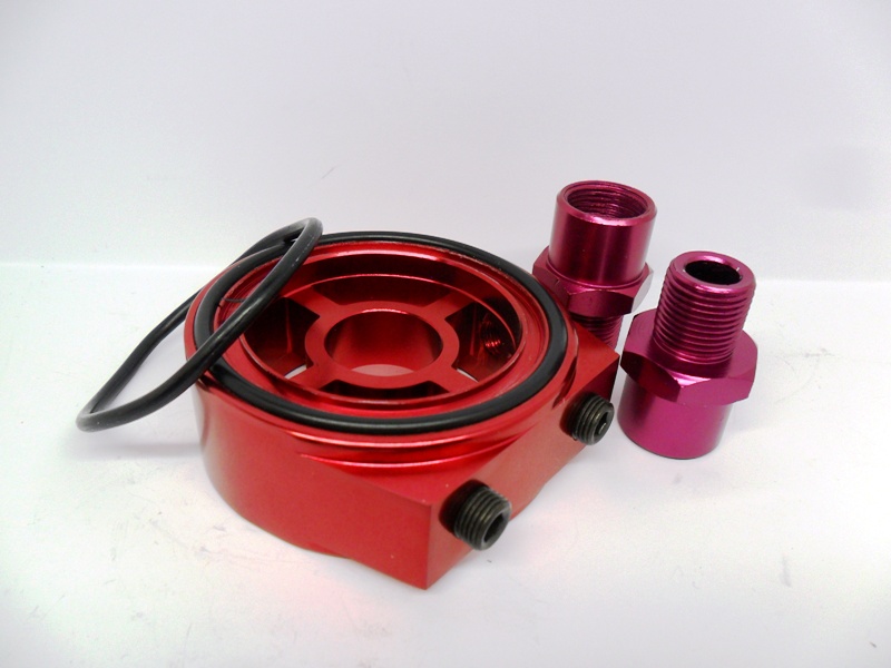

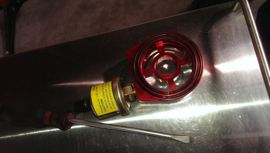

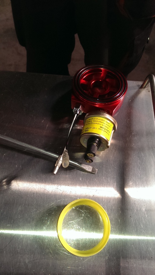

Поръчах този сандвич адаптор, но пристигна такъв.
7.jpg [ 125.14 KiB | Прегледано 1130 пъти ]
В комплекта идват уплътненията и четири фланеца за закрепване, единият с резба М20х1,5, като на масления филтър на Субару.

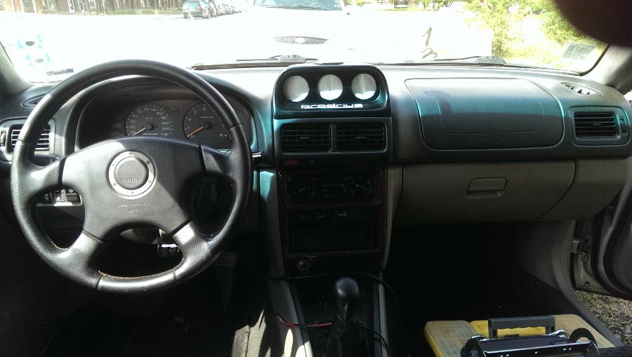

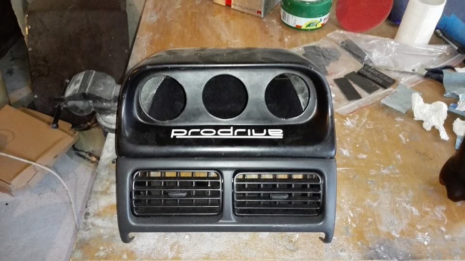

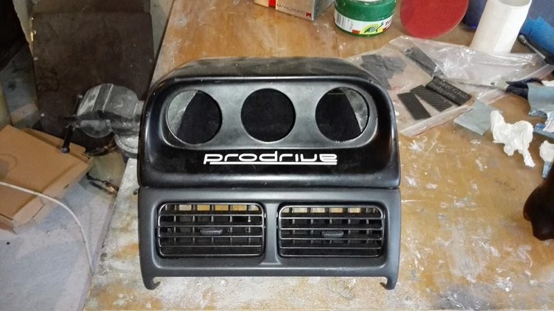

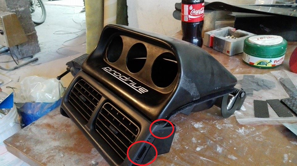

Купих конзола от фибростъкло, с размерите на жабката и следваща извивката. На колата излежда така
10.jpg [ 156.44 KiB | Прегледано 1130 пъти ]
На извадена конзола.
8.jpg [ 74.96 KiB | Прегледано 1130 пъти ]
9.jpg [ 162.29 KiB | Прегледано 1130 пъти ]
Конзолата се сваля като се отвият двата болта под капака на жабката. Ограденото в червено са щипките на конзолата от вътрешната страна. Сваля се малко тегаво и аз счупих ръбчетата на таблото при щипките, но не изглежда проблем. Самата конзола за уредите я дадох за доработване, както съм написал, изваден е калъп за изработка на други, но модела се оказа леко неточен и непредвиден за закрепване на панти, така, че се налага леко претъркване тук там. Последно я напаснахме на таблото и остана да се китне финално и пръсне в черен мат.

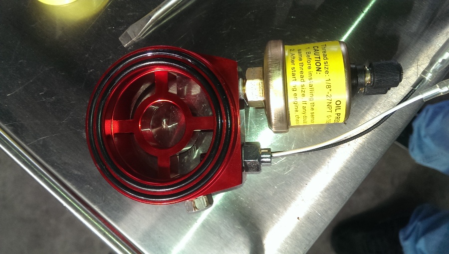

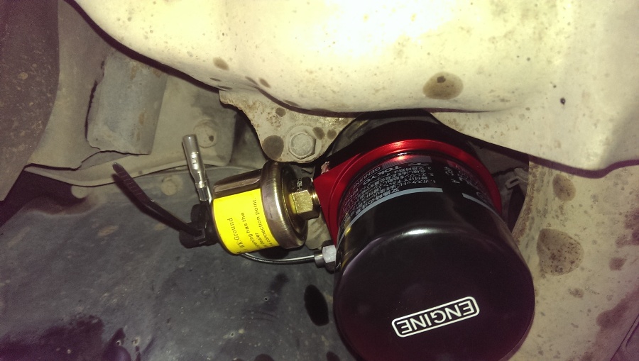

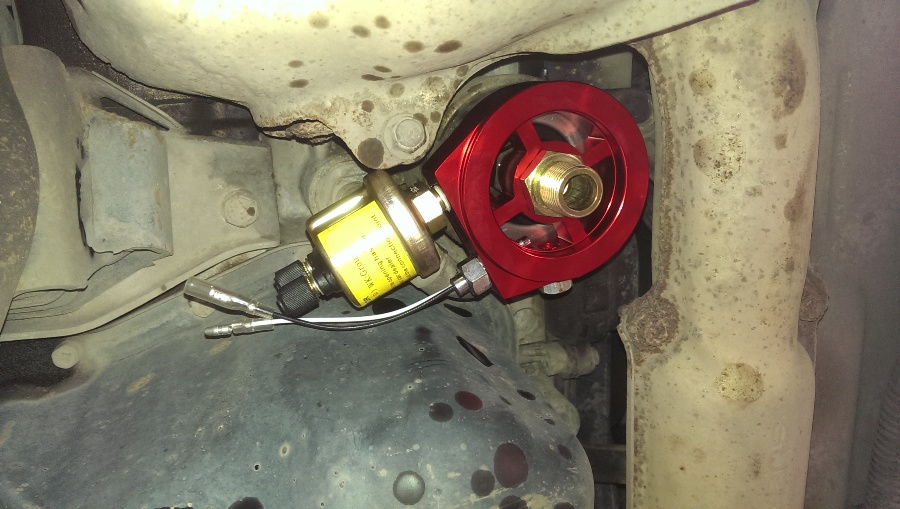

Сега за монтажа на сандвич адаптора. Използвах момента при смяна на маслото. Уредите за температура и налягане на маслото не са механични и на адаптора монтирахме датчиците.
11.jpg [ 164.74 KiB | Прегледано 1119 пъти ]
12.jpg [ 145.88 KiB | Прегледано 1119 пъти ]
13.jpg [ 168.15 KiB | Прегледано 1119 пъти ]
14.jpg [ 162.72 KiB | Прегледано 1119 пъти ]
15.jpg [ 189.46 KiB | Прегледано 1119 пъти ]

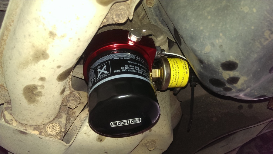

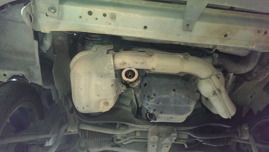

Адапторът е с три отвора, двата на лицевата страна идват с тапи, отстрани има още един отвор. Доколкото разбрах има разлика между адапторите за уреди и датчици и тези за допълнителни маслени радиатори. Последните имат нещо като серпентина в средата на вътрешния отвор. Резбите на датчиците и отворите са 1/8 NPT и са конусни, изглеждаха ситни. Използвахме двата основни отвора, страничния го запушихме с една от тапите. На резбите на датчиците поставихме тефлонови ленти за уплътняване. Имаше съмнения дали ще се събере датчика за налягане в мястото при масления филтър, пробвахме и се събира без проблем. Самият датчик е малко по-голям, на Depo, Defi и АЕМ датчиците са по-малки, няма да го има тоя проблем.
16.jpg [ 183.95 KiB | Прегледано 1119 пъти ]
17.jpg [ 161.73 KiB | Прегледано 1119 пъти ]
18.jpg [ 150.17 KiB | Прегледано 1119 пъти ]

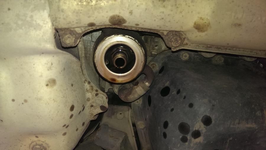

Монтажът беше лесен - слага се адаптора, омасляват се леко гумените О рингове и се завива фланеца. Гледахме датчиците да не опират в нищо, но няма вариант, корпуса на датчика за налягане опира в маркуча на тръбата, която се вижда на снимките. След монтажа на сандвич адаптора края на масления филтър е една идея по-ниско от нивото на картера. Мисля си за кора под мотора, за да не оставя някъде филтъра. Датчиците - този за температура е с два извода с кабелни обувки, този за налягане също има два извода. Единият кабел е за сигнал, другия маса. В момента са монтирани, но не са прокарани кабелите от тях до вътрешността на купето и до самите уреди. Мисля кабелите да минават от филтъра по вътрешния ръб на магарето до десния край на коша под акумулатора, оттам към вътрешността през един технологичен отвор, който се пада над педалите и е затворен с гумен маншон. Оттам между другото вече прокарах маркуча за буустметъра. Този отвор е много удобен и защото от него има много лесен достъп за маркучи и кабели до вентилационните пътища под централната конзола. Знам, че датчиците могат да създадат проблем, да не са точни, да не работят, затова съм загледал такива на Defi в ebay, но първо ще видим как ще тръгне. Засега няма течове от гумените уплътнения на адаптора, от филтъра, нито от резбите на датчиците и тапата. С тънко 5w40 масло съм.

Според мен, не му е там мястото на датчика за налягане, нито за температурата. Налягането - ми се струва, че трябва да е някъде горе, където е фабричния, а температура точно на топлообменика да се мери, при сериозно натоварване в топло време ще има големи разлики.
