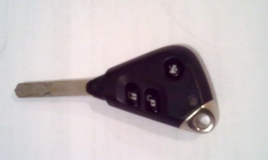

Здравейте колеги,
Имам един въпрос относно приложените снимки на ключове?
Първата снимка с ключа е като моят, това означава ли, че аз нямам аларма защото нямам дистанционно или не?
Ако имам фабрична дали може да е изключена по някакъв начин и ако да как мога да проверя?
Втората снимка е с ключ и дистанционно.
Благодаря предварително!

Не, не означава.
Според мен, двата показани ключа имат една и съща функционалност. Разликата е в това, че на първия показан, електронния елемент и бутоните за управление са монтирани в "главата" на самия ключ, докато при втория са в отделна кутийка.
Съществува обаче и вероятност, ако вторият ключ е от автомобил без система за централно (дистанционно) заключване, то тази "кутийка" да е управлението на допълнително монтирана аларма.
По-горе в темата се опитах да обясня, че алармата се явява отделна система, чиято задача най-просто казано се свежда до това, когато е активирана, да възпроизведе шумен звуков и светлинен сигнал, вследствие на удар (опит за разбиване на врати, прозорци, капаци и т.н.).
Това означава наличие на "шок-сензор" и лесно може да се провери дали колата има такъв. Той е монтиран някъде в моторния отсек или в купето. (Когато ударите по бронята или по стъклата се задейства сирена и мигащи светлини.)
Отделна система е Имобилайзерът, със задача да препятства отваряне на врати и/или запалване на двигателя без оригиналния ключ. Тук също може да се включи звуков и/или светлинен сигнал, но вече по електронен път. Двете системи могат да работят както заедно, така и поотделно.
Работейки заедно, когато се заключат вратите (дистанционно) се включва автоматично и алармата. И обратно, когато се отключат (с дистанционото) се изключва алармата, но продължава да действа Имобилайзера, докато не "опознае" вкарания в контакта ключ. (Затова, ако не вкарате ключа, индикатора на таблото продължава да мига.)
