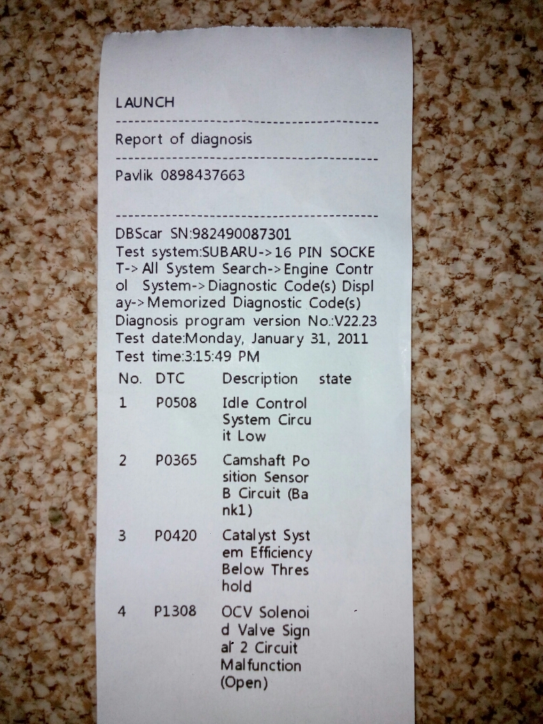

Колега аз вчера ходих на диагностика и май имам същите проблеми като теб, че даже моите май са повече, това ще потвърди някой колега който види тази снимка

Почни ги 1 по 1. Другото което е изчисти грешките и като запалиш колата и пак ти светне Check Engine-а пак виж каква грешка излиза, би трябвало само Idle-а да излезе. Започни с Idle-а :)

Точка 3 може да е ключът от бараката. Запушените катализатори объркват работата на мотора. Въпросът е дали т.3 е причина или следствие.

cpurage написа:
1. р0508 - за начало почисти дросела и направи проверка за херметичност на системата,ако отнякъде дърпа въздух,грешката може да е от това + тази за катализатора.
4. р1308 - почисти OCV - соленоида + цетките на банжо болтовете - заради не добре функционираш соленоид за вариатора,може останалите грешки също да са следствие .
В общи линии започваш с почистване,зануляване на грешките и ако изкочат пак,към смяна на съответните датчици с нови . Успех !
п.с. Бележката за диагностика е с дата от 31.01.2011,а мнението е на 01.04.2015 - ако е първоаприлска шега - хвана ни :D
