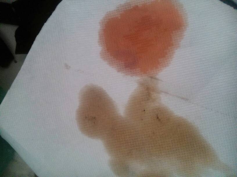

Направих препоръчаното от колегата и това е резултата, метални частици няма, но цвета е кафяв. За сравнение съм капнал масло от бутилката.

това, че няма примеси е ок, нормално е да помътнее с времето.
Бих ти препоръчал да го смениш, без други интервенции - оставете го цяла нощ на крика да се точи, после може да използвате техниката на Агента за накланяне, за да се източи колкото се може повече...
Дано само да си втълпяваш, че имаш проблем.
