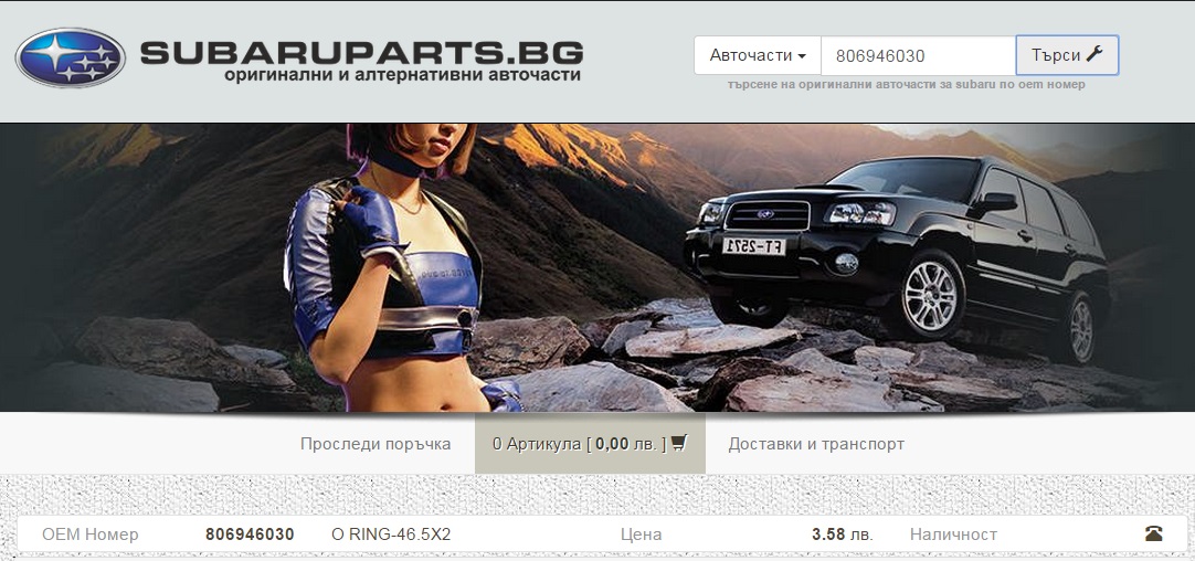

Кви ти 10лв :)

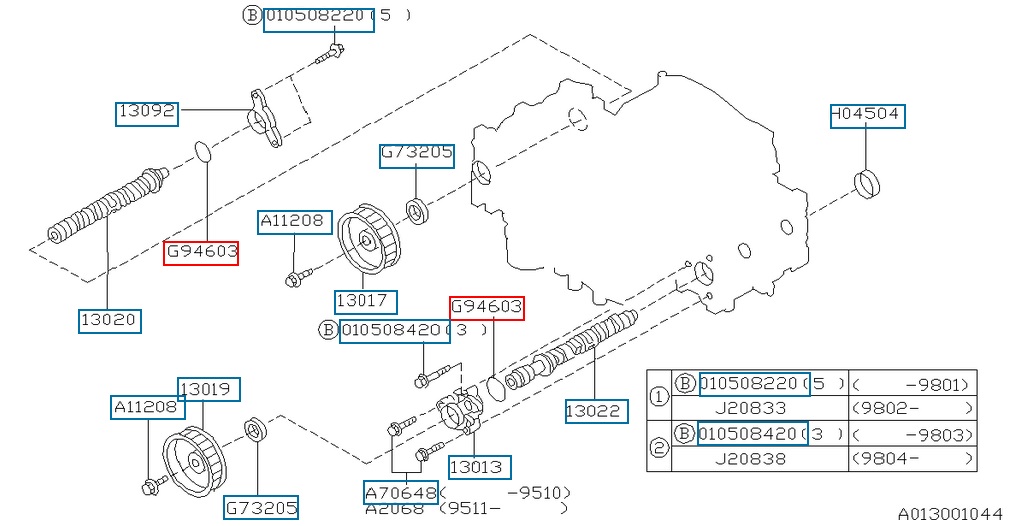

Сега разгледах подробно схемата. Виждам, че разпределителния вал влиза в тая тапа. Въпроса ми е -след като извадих тапата за смяна на о-пръстена при монтирането и вала ще влезне ли в нея или има опасност да провисне вътре в главата. От схемата не ми стана ясно дали има самия вал по средата опорен лагер или лагерува само в двата края на тези капачки.

Имаш предвид осово осигуряване ли ? Вадиш, почистваш и слагаш отново. Няма опасност да се обърка нещо. Бъди спокоен! Същия пръстен го има и на другата глава в предния и край. Виж на схемата. Ако поръчваш пръстени си вземи 2 броя. :)
Поздрави!
