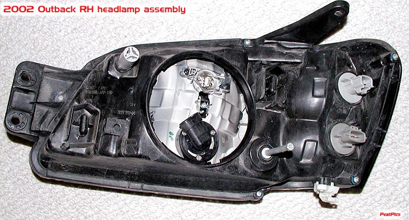

02 ob headlamp rh.jpg [ 87.65 KiB | Прегледано 1423 пъти ]
Би трябвало за вертикалата да е дългия болт. Не съм сигурен обаче, че има възможност за корекция по хоризонтала.

deadman написа:
благодаря много:) утре ще погледна за тия болтове но по спомен като погледнах не се виждаха такива на моя фар:) Дано да греша или да има капаци преди да се стигне до тях..но не ми се вярва:)
