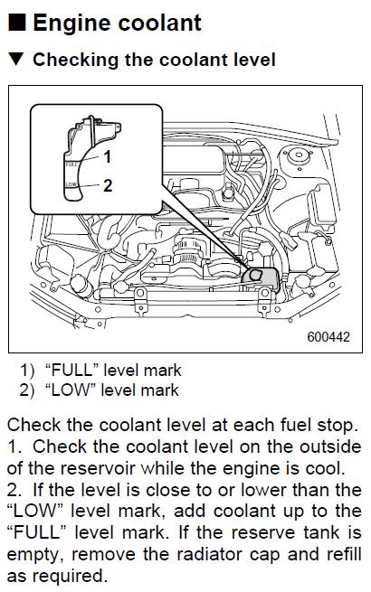

Колеги да Ви питам,
Нивото на антифриза в преливника,кога трябва да е м/у мин. и макс.(на загрял двигател или на студен),защото на мен при загрял ми е около максимума а на студен малко над минимума.Иначе като отворя капачката на радиарора(на студено разбира се)-е пълен!

На загрял двигател на max :smt023
P.S Макар, че го дават студен на max. :D
Сря Фев 16, 2011 10:10 am
Постове: 676
На студен двигател нивото на антифриза трябва да е м/у мин. и макс.,няма логика да е на макс. защото при загряване телата се разширяват,къде ще иде тази течност

Аз го слагам на max при загрял, защото по лесно се следи нивото :-D , иначе снимката отдолу е красноречива.
coolant.JPG [ 68.38 KiB | Прегледано 5174 пъти ]

Държа нивото на максимум при студен двигател, на загрял през горещите летни дни се вдига 3 см нагоре в преливника и има още много място - не достига до разширяването на съда. След смяна на антифриз задължително трябва да се обезвъздуши - при мен бяха налели до максимум след смяна на блока, но аз се усъмних заради странни бълбукащи звуци зад таблото. Четох и се оказа, че има мехурчета в системата. Започнах лека по лека да обезвъздушавам и да доливам и за 3 месеца долях близо литър ! Така че следете внимателно, важно е.
