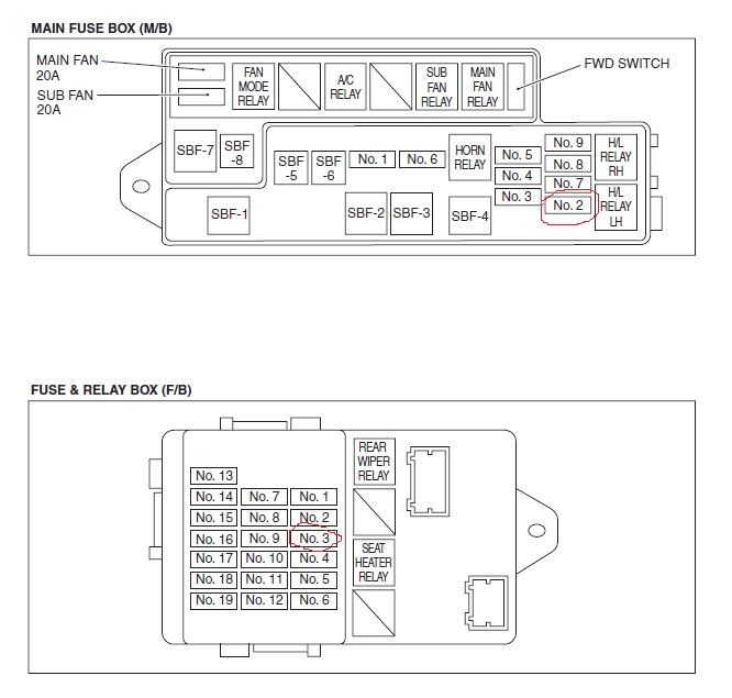

Това са бушоните
Прочети и viewtopic.php?f=37&t=13593&hilit
shema.jpg [ 85.76 KiB | Прегледано 4471 пъти ]

Благодаря , topzizitop за схемите. За съжаление проблема е другаде. Всички предпазители са здрави... ](*,)
