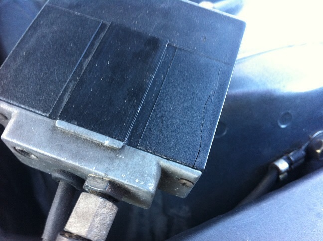

Към колегите, които карат на газ. Бих искал да попитам дали е възможно да изпуска минимално количество газ от мап сензора ? Забелязах, че има пукнатина на корпуса (на симката). Уредба е газов инжекцион BRC, колата е бек 2,5 (от профила). Случката е следната: Замирисва само на място след като е карано, миризмата на газ влиза през парното. Щом тръгна спира да мирише . Интересното за мен в случая е че сутрин паля, работи на място обръща на газ и не мирише, тръгвам, карам малко спирам и започва да мирише. Тръгвам спира да мирише !? Ще съм благодарен ако на някои му идва нещо на ум да го сподели :good:
P.S. Маркучите по системата изглеждат добре, но със сигурност ще се ходи на газаджия за допълнителна проверка и профилактика.
image.jpg [ 106.36 KiB | Прегледано 745 пъти ]

След застудяването трябва всички скоби на газовите маркучи да се притегнат.
Не е невъзможно да изпуска и от маф сензора, но от тази снимка не става ясно какъв тип е. Случва се да се спука около входа на вакума и тогава ще изпуска, но ще имаш проблеми и с вървенето ( кофти празен ход и т.н. )
Най добре мини през газаджия за оглед - хем си провери и смесите как са ( може да има разлики със зимната газ ).

Сензора е BRC sequent P1. Колата работи нормално без прекъсвания. Няма завишен разход на газ :-?

Щом мирише бегай при майстор за газта. :idea:

Наистина ако мирише, трябва да откриеш теча възможно най-скоро. При изправна уредба може би само сутрин при палене трябва да усещаш от ауспуха лека миризма, след като прехвърли.
Пукнатината в мап-а е твърде възможно да е причината, тъй като газовият мап отчита именно налягането на газта след изпарителя.
